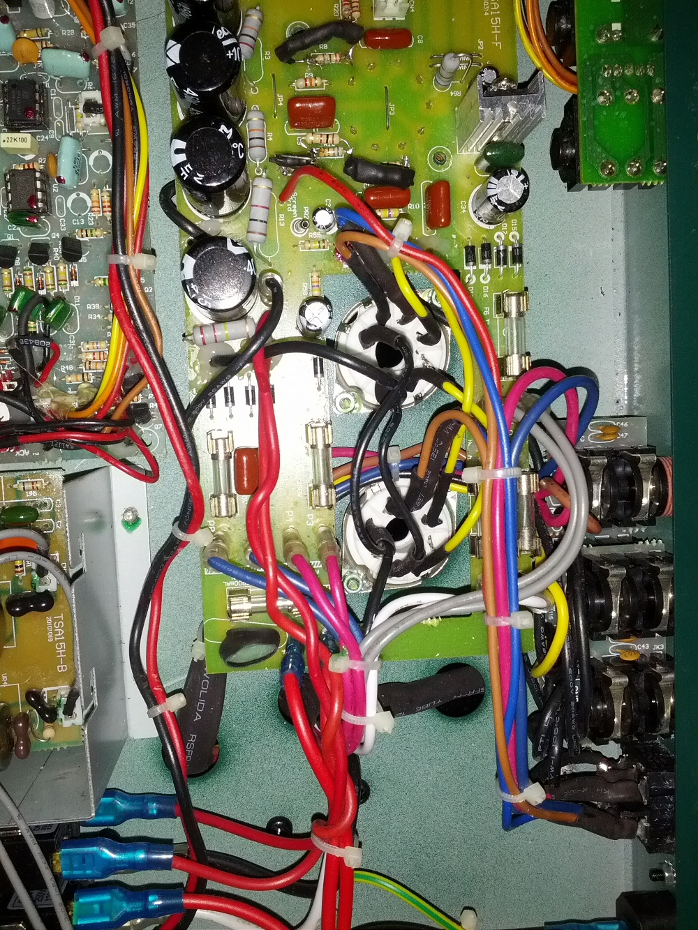

Mi pare che sia corretto
Sul TSA15H come erano collegate ?
Si, in realtà il mio dubbio esa sul layout...
Collego fra loro i pin 2 delle 6v6 e poi ad uno collego il tap centrale e l'altro lo porto a massa.. giusto?! o ci sono modi miglio per minimizzare i rumori di fondo?!
Purtroppo non riesco a capire bene come erano messi sul tsa15h... ho delle foto ma riesco solo a vedere che i pin 2 erano collegati tra loro... non mi pare che siano però mandati a massa... allego la foto...
Se non erano collegati a massa, ma solo in serie, allora la Ibanez li faceva andare a 12.6-13v
cosa che si può fare con le finali, con le valvole di pre non è consigliato perchè si ha un
possibile aumento della sensibilità all'Humm
Vedi che quando ti chiedevo di tirar giù lo schema dell'Ibanez sarebbe stato meglio averlo fatto ....
Ma scusa, non hai ancora la PCB del TSA15H ?
Si, la PCB ce l'ho ancora e lo schema lo tirai giù anche se in maniera un po' rudimentale ed è sul forum... nel pome lo trascrivo con fidocadJ e lo ricontrollo...
Cmq per le finali non posso fare molto visto che erano saldate direttamente sui pin...
Riguardando le foto però mi rendo conto che i due rami da 6,5V vanno sulla PCB, su ogni ramo c'è un fusibile e poi vanno uno ad una 6v6 e l'altro all'altra 6v6...
Ma il centrale non mi pare collegato a massa...

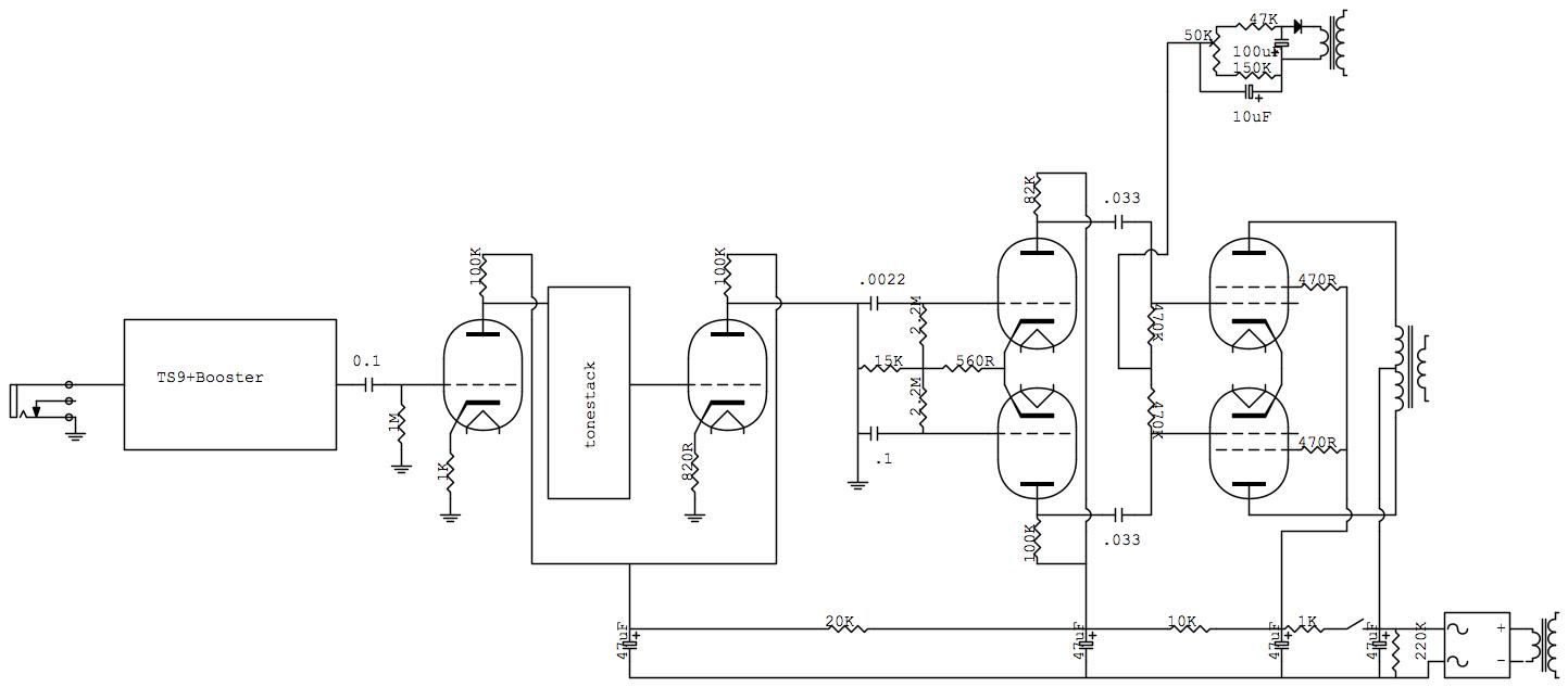

Questo è quanto sono riuscito a recuperare del TSA15H... continuo a cercare di capire meglio il tonestack e di trovare il ts9 che c'era dentro... man mano che trovo cose aggiorno lo schema...

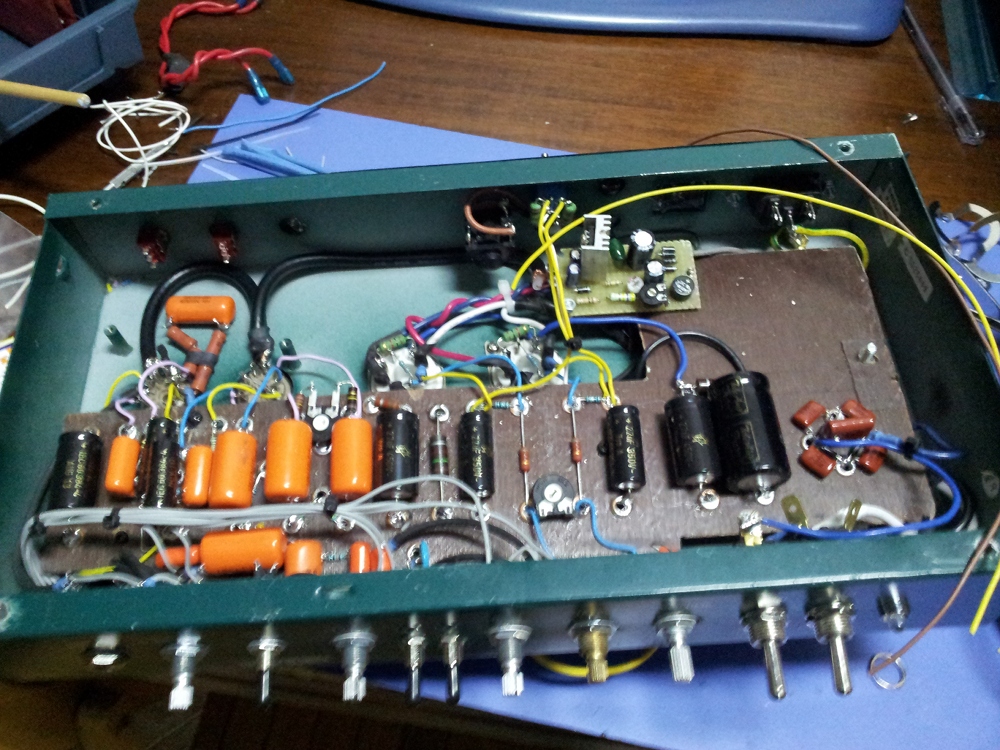

L'ampli è ultimato, ed alla prima accensione nessun problema grave...
Solo l'hum non è andato via... Il tap centrale dei filamenti finali non è riferito a massa come nel TSA15H e questa mattina proverò a collegarlo a massa e vediamo che succede...
L'hum non varia agendo sul voume... quindi sarà non penso sia un problema di cavi anche perchè fino alla PI è tutto schermato... compreso ogni singolo cavetto del tonestak...
ho messo il bypass cap attenuator di Geezer ma non c'è differenza tra mandare i cap di bypass a massa attraverso la resistenza da 100K e non mandarli a fatto... forse dovrebbe essere diminuita...
ho usato il coassiale per i filamenti del pre in continua... funziona perfettamente, ma non so come testarne il campo disperso...
Provato il diodo tra alimentazione del pre e finale... sarà che non l'ho provato ad alto volume ma non ho notato differenze sensibili...
Stamattina proverò i condensatori piccoli in parallelo ai grandi cap di filtro...
Allego foto dell'ampli... a breve più dettagliate...
