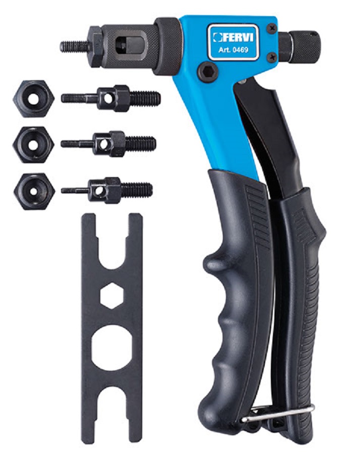

Ormai mi sono evoluto anche io, sn lontani i tempi quando facevo i fori col trapano in "corso d 'opera" con tutti i trucioli che andavano ad infilarsi in mezzo da per tutto
i fori li faccio fare direttamente alla macchina cnc che mi fa il chasis. ovvio devi sbatterti prima a disegnare tutto bn. Cmq i 30 euro li vale tutti e ben piegato ed e in alluminio. Però nn so se con i fermagli messi in quel modo regge il peso, meglio fare il mobile mettere lo chassis centrare il tutto bloccare con uno morsetto, forare da sopra il mobile. Cosi si centra alla perfezione. Poi di solito saldo 4 dadi sotto ai fori della lamiera. un po rudimentale, ma nn ho trovato metodi migliori
- Messaggi: 9955
Re: Schemi dumble
Inserti filettati
e rivettatrice per inserti filettati Fervi (o altro home made)
http://www.ebay.it/itm/141611098631?clk ... rmvSB=true

Per i fissaggi chassis, senza stare a prendere inserti e tirainserti basta prevedere un foro quadro e usare un dado in gabbia da ferramenta
Edit: scusate, avevo fatto caso solo al post di K
Tranquillo Piadina, i dadi in gabbia reggono! Io piuttosto darei volentieri due punti agli angoli.
- Messaggi: 9955
Re: Schemi dumble
Il problema principale dei dadi quadri è che bisogna fare il foro quadro e farlo da soli è scomodo
Non serve il tira inserti (che è più veloce ma non indispensabile)
Per fissare un inserto filettato basta un po' di inventiva
io uso un attrezzo che mi son fatto, ma anche un dado giunta barre (quelli lunghi 4-5cm)
cui si toglie il filetto con una passata sotto il trapano
Si mette l'inserto nel foro, ci si appoggia una rondella dentellata e poi il dado giunta barre
quindi si mette una rondella e si infila la vite a testa esagonale
Si tiene fermo il dado giunta barre con una chiave per impedirgli di girare
mentre con un'altra chiave si gira la testa esagonale della vite
bisogna solo stare attenti che l'inserto sia infilato bene nel foro
e non esagerare a girare la vite per non strappare l'inserto
E' più complicato dirlo che farlo
