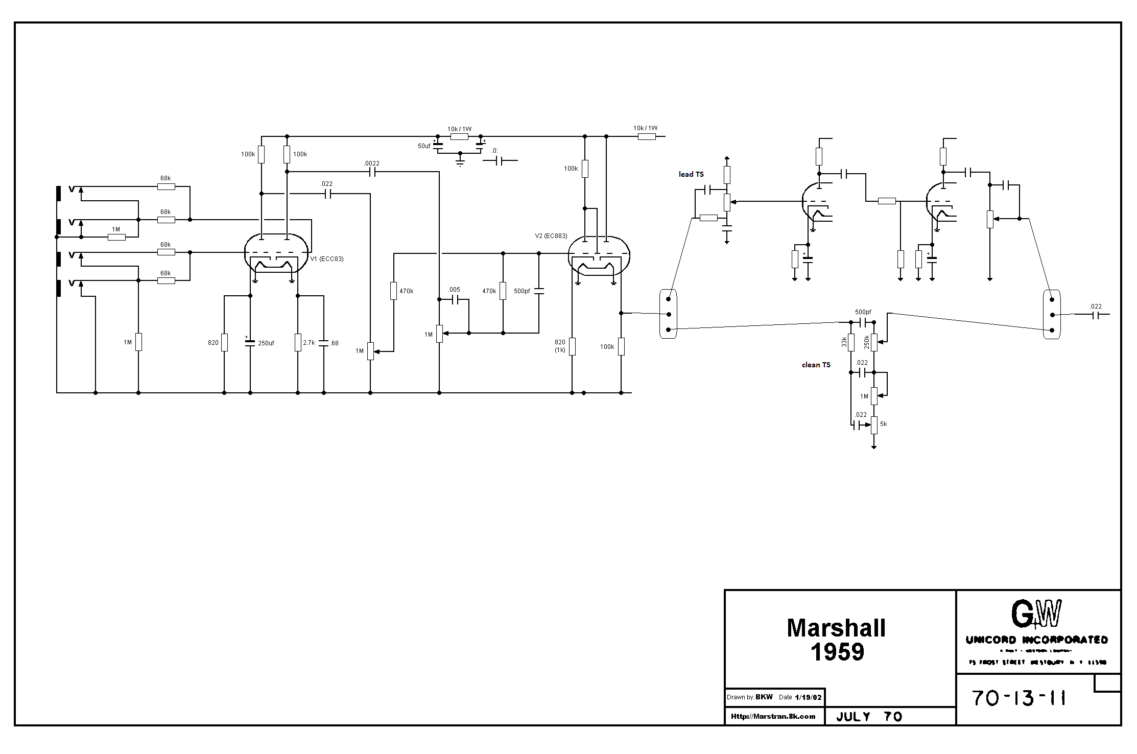

allora faccio luce su cosa sto tentando di fare così evito di farvi perdere tempo e neuroni [icon_e_biggrin.gif]
con un bello schemino:
ieri sera, dello schema che vedete, ho solamente approntato il nuovo ToneStack (senza stadi aggiuntivi per il momento) e ho fatto un pò di prove A/B con il risultato che vi ho già raccontato...
appena avrò altro tempo proverò a mettere un cap bello grosso, tipo come dicevo un 470n, prima del nuovo TS... e vediamo se migliora...
l'idea alla base di questa modifica è avere un lead channel con il suo TS possibilmente dedicato alla rifinitura delle medie frequenze..
:Gra_1: :cool1: :love_1:

Ciao, perchè non lo metti in serie DOPO l'eq originaria?
Io faccio così solitamente quando voglio dare un taglio diverso ai suoni.
In uno dei miei due rack ho due semiparametrici inseribili a piacere per plasmare il suono.

per non perdere gain...
l'idea è di dare un taglio ben preciso prima della distorsione e offrire poi la possibilità di regolare le medie il meglio possibile..

Non so se è troppo tardi, ma io mi son trovato benissimo con questo schema:
http://photobucket.com/gallery/http://s ... p.jpg.html
Ovviamente aggiustando i valori, mi è servito sia per sostituire il controllo dei medi in un preamp da basso tipo ampeg svt (risultato ottimo, quasi più user friendly dell'originale, pilotato da anodo)
sia in un canale distorto dipo dumble, a fine catena, per ovviare all'inefficienza dei medi.
:bye1: :bye1:
