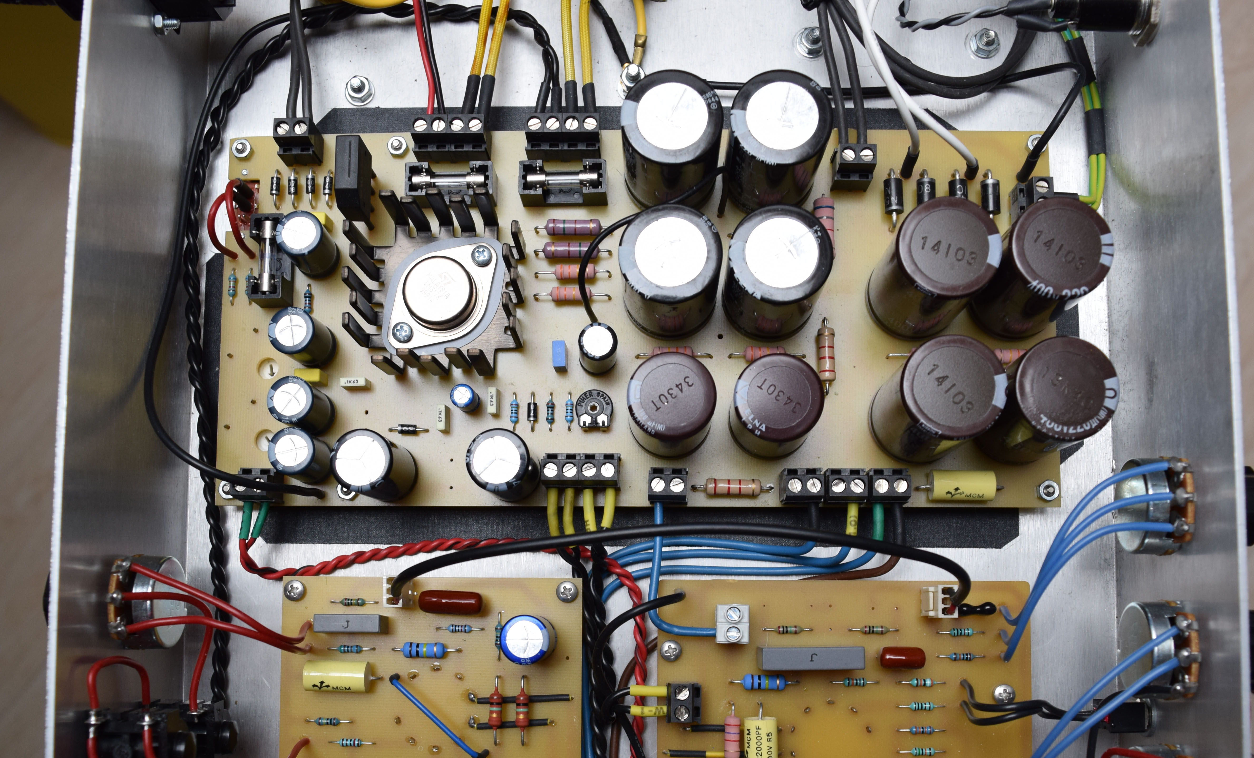

Progetto interessante, lo seguiro con piacere. Avevo qualcosa del genere in cantiere anche io con finale a rack comprensivo di alimentazione
filamenti e anodica anche per i pre (da mettere su altre unità rack).
Alla fine, complice questa reclusione, sono riuscito a terminare un monocanale (iniziato sulla carta nel 2016) per il quale avevo tutto già pronto.

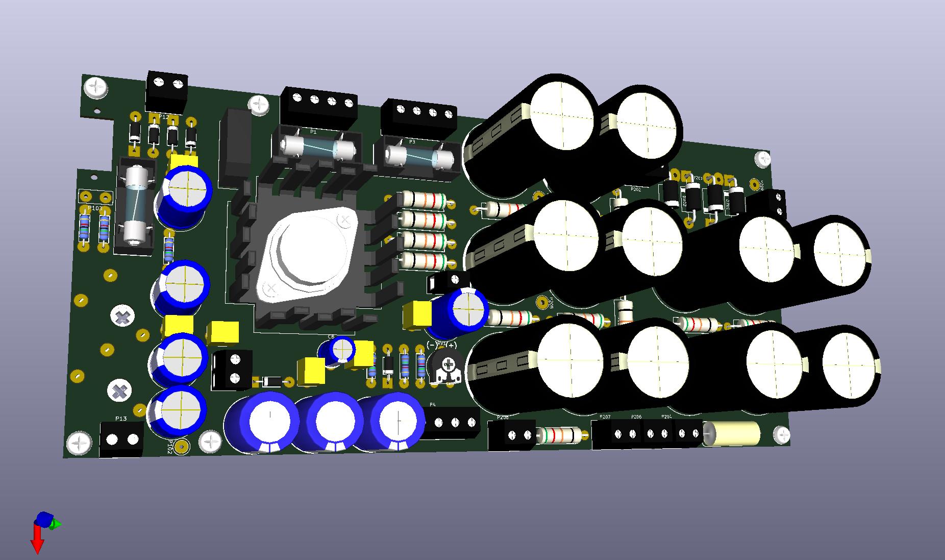

Io proporrei di fare un layout PCB versatile nel senso di prevedere il posto per componenti aggiuntivi (come cap e res di filtraggio) da poter inserire in un secondo momento per le rifiniture finali del suono (se non necessari sarebbero bypassati o non collegati).
se vi puo servire vi metto a disposizione la sezione alimentazione: sono riuscito a "condensare" (si fa per dire) in un unica pcb alimentazione per anodica (HT, screen, PI, Loop, Pre), filamenti (12,6 v regolabili con LM 317 e 12,6 ac), doppio bias switchabile (el34/6l6).
Mi pare di capire che sono l'unico ad utilizzare Kicad altrimenti avevate anche i file pronti da modificare a piacimento.

io sto usando questa PCB che ormai considero definitiva salvo modifiche minori per esigenze di spazio

lo schema dell'alimentazione è in allegato su questo 3d (sopra le foto)
ho anche la PCB per Loop-PI-finale tutto su scheda (odio i fili volanti) se serve. non volevo intasare il topic e andare off-topic

Solo che ho i socket per le valvole montate sul lato opposto rispetto ai componenti per un utilizzo su ampli. Non dovrei metterci troppo a rilavorare il tutto per un utilizzo su Rack

Io invece mi trovo comodo a lavorare al contrario, cioè gli zoccoli sul lato alto della pcb (quella dove non c'è il rame) ed il resto sul lato rame.
In questo modo sugli ampli riesco a fare modifiche molto più rapidamente.
