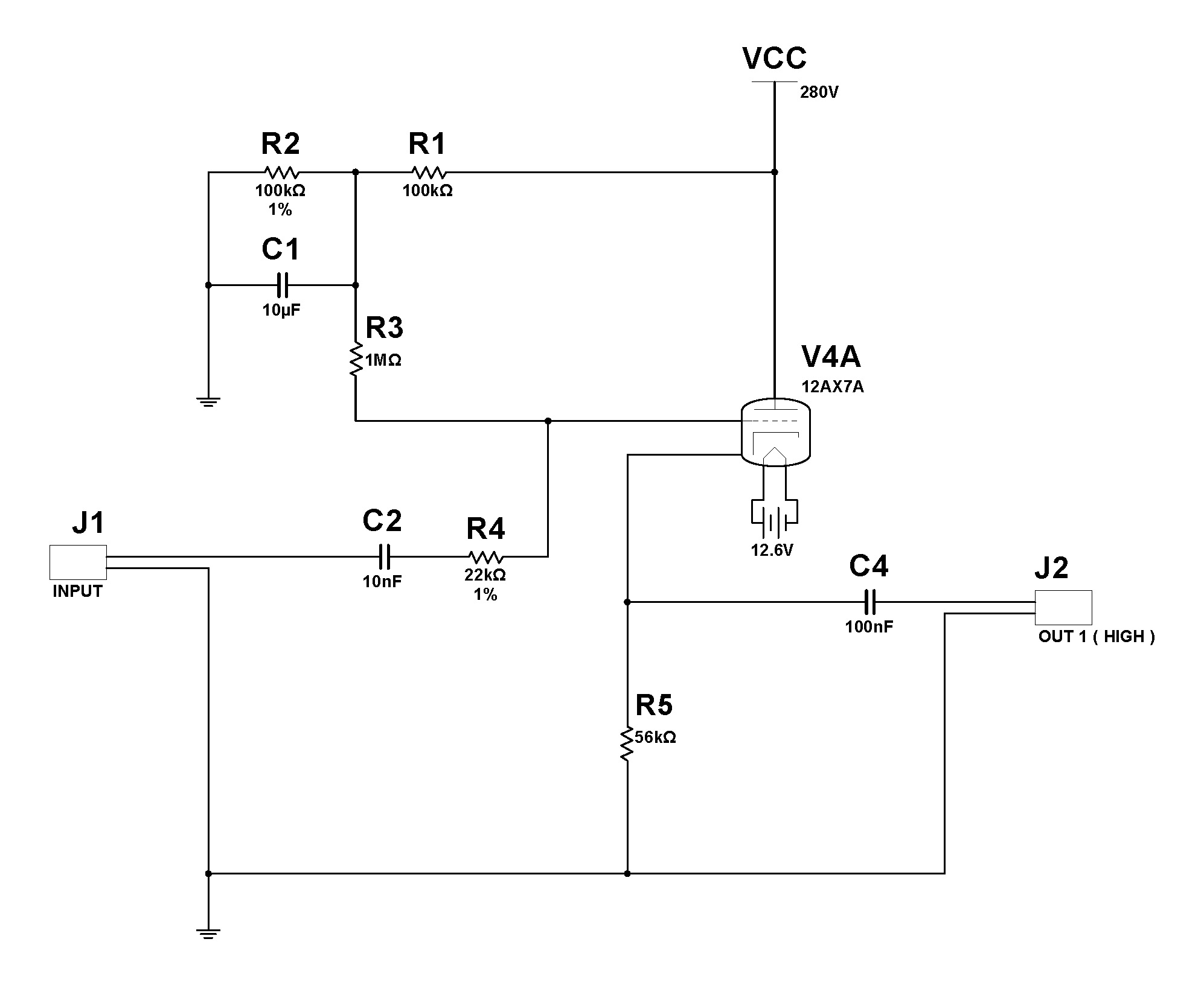

Per capirci meglio:
C2 con in serie R4 forma un passa basso con -6 dB a circa 7 Mghz. Di sicuro meglio rispetto a prima e la griglia è abbastanza sicura da oscillazioni. Anche con 5,6 k lo sarebbe presumo.
C2 con R3 permette un passa alto che a 16 Hz sta a -3 dB e l'impedenza di ingresso è 1M.
Con 56k ( R5 ) credo che lo stadio lavori cmq bene e abbassiamo l'impedenza di uscita a 56k. Se non abbiamo un segnale preamplificato a monte, non ha molto senso avere un'uscita LOW. E' vero che l'impedenza sarebbe molto più bassa, ma anche il segnale in uscita!
100 nF ( C4 ) isola l'uscita.
Meglio?

se metti R4 lì, formi un partitore con R3, che va a detrimento del S/N.
Mettilo proprio come grid stopper sulla valvola. Come ti dicevo puoi mettere anche 1 MOhm che non hai problemi.

L'impedenza di uscita di un inseguitore di catodo non è la sua resistenza verso massa, ma l'inverso del suo gm.
Quindi se hai una 12ax7, diciamo approssimativamente 625 Ohm. Lascia quel 100 kOhm che avrai un andamento più lineare.

Il condensatore d'uscita va considerato in base all'applicazione che si pensa avrà quel circuito:
se piloti una bassa impedenza (10-50 kOhm) in ambito audio, sarà meglio avere 1 microF, mentre se piloti un'elevata impedenza in ambito chitarristico (0,2-1 MOhm) ti bastano 22 nF.

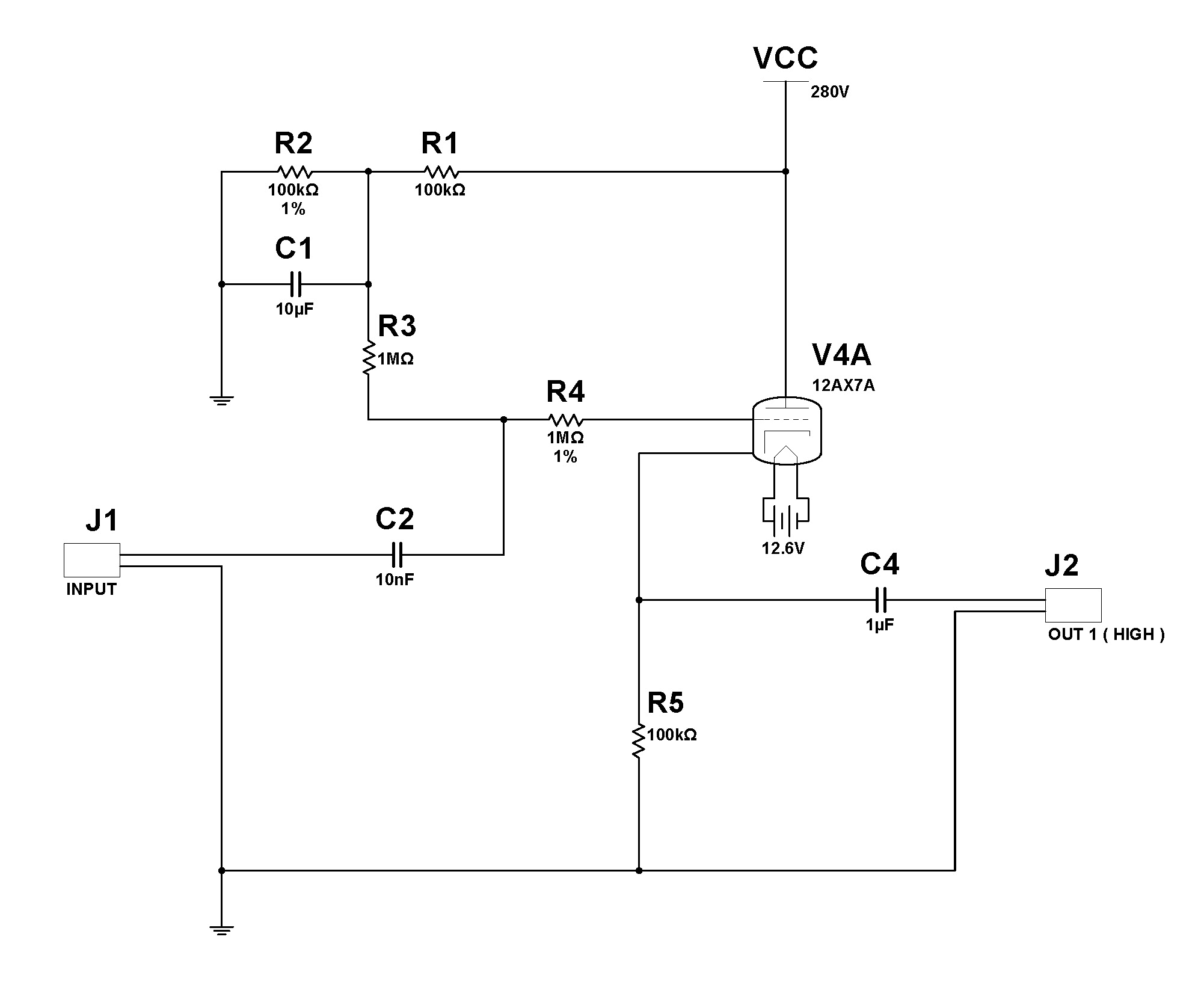

Verissimo! Come cavolo ho fatto a non vederlo? Non c'è niente da fare: il non vedere il riferimento a massa mi confonde.

Per quanto riguarda la resistenza la grid stopper da un mega come da te consigliatomi, ho notato che fa anche da passa basso: a 160 Khz hai -6 dB.
Vorrei capire come mai non ho problemi con una resistenza di griglia così grossa proprio lì dove entra il debole segnale di una uscita di pickup.
A quanto vedo con le simulazioni non ci sono tagli di alte considerevoli ne un degradamento del segnale in entrata.
Quindi pare proprio che problemi non ne da. Ma perchè? In un classico primo stadio di preamplificazione non credo che non darebbe problemi tipo perdita di alte frequenze per esempio.

Ciao, se vedi i calcoli che ho fatto nell'altro thread, la capacitá di ingresso di un triodo dipende dal suo guadagno.
Qui il guadagno è inferiore all'unità, ergo la capacitá é bassa.
