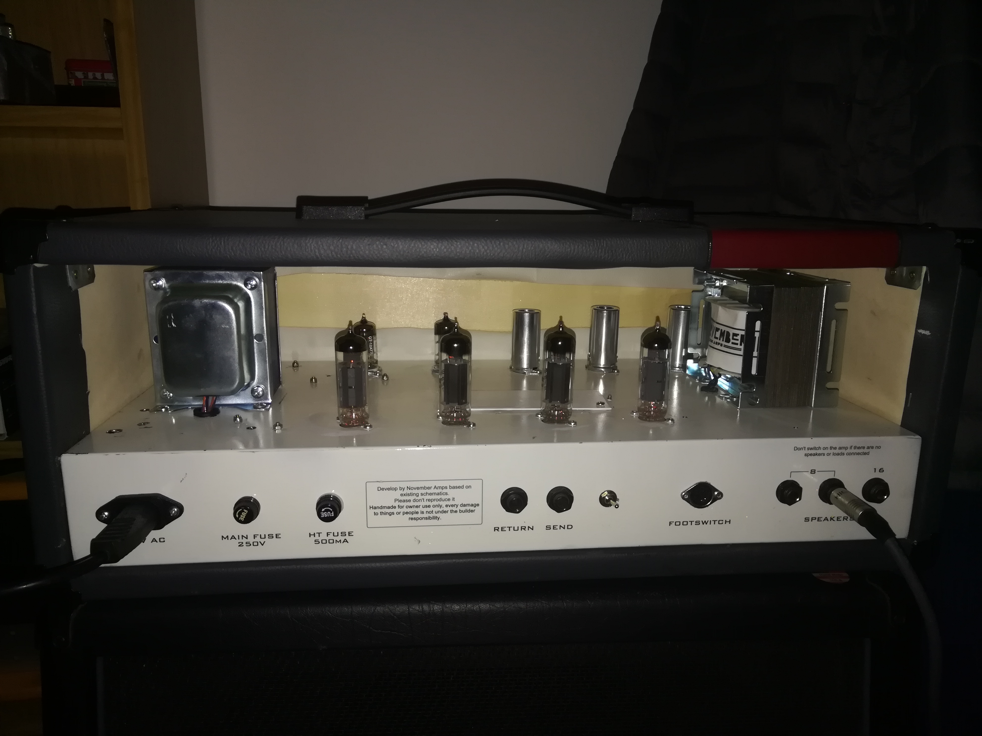

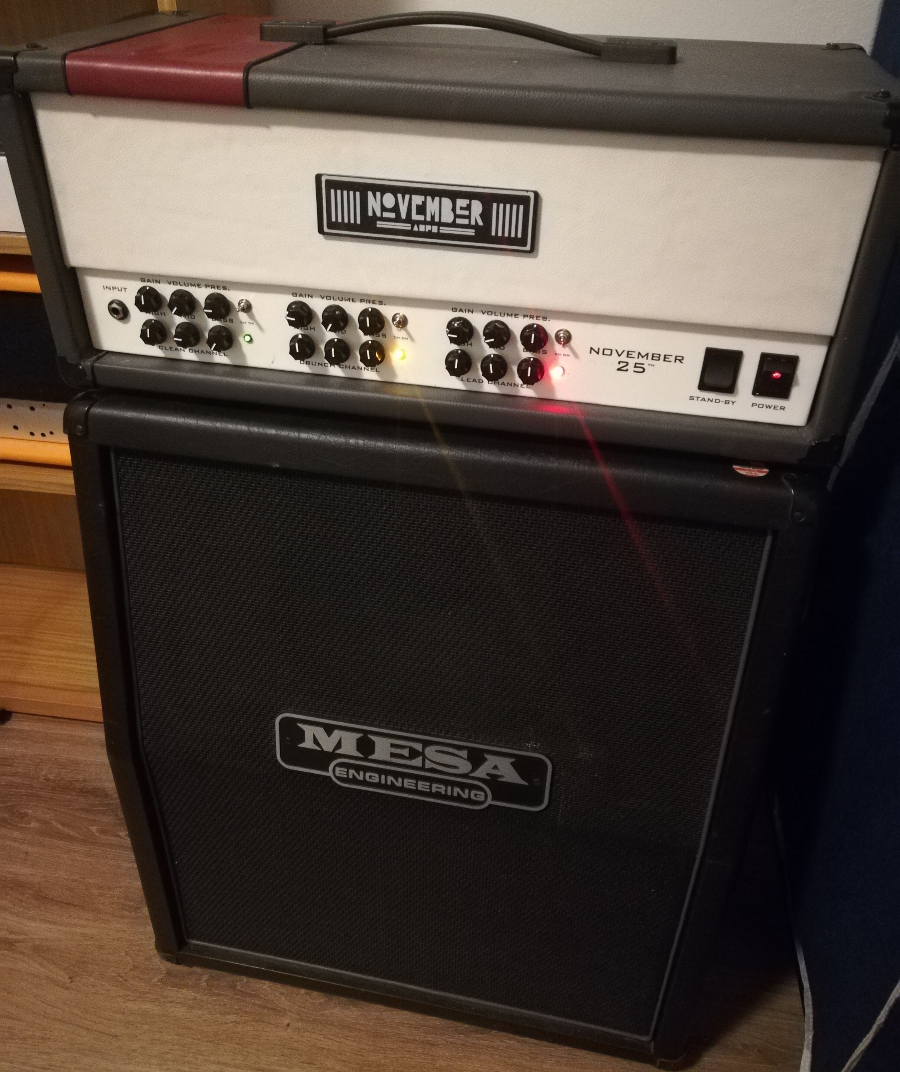

Eccolo completo! Sulla sua 2x12 " abbinata. Dopo diversi giorni di prove e test ho fatto le seguenti modifiche :
NFB fisso con partitore 39k/3K9
Cap disaccoppiamento su canali crunch e lead da 4n7
Slope da 39K nelle eq dei canali crunch e lead
Aggiunto cap da 10uF sul secondo stadio del clean
A breve gli schemi completi!

Bello 👍👍👍

Grande!
allora posta tutto il materiale, schemi, pcb e quant'altro!

È fantastico! :yes:
Messaggi: 9762
Re: Dual Rectifier versione 30w
Messaggio da robi » 09/12/2020, 12:46
molto bello e ben curato! Diventerà qualcosa di commerciale?

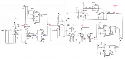

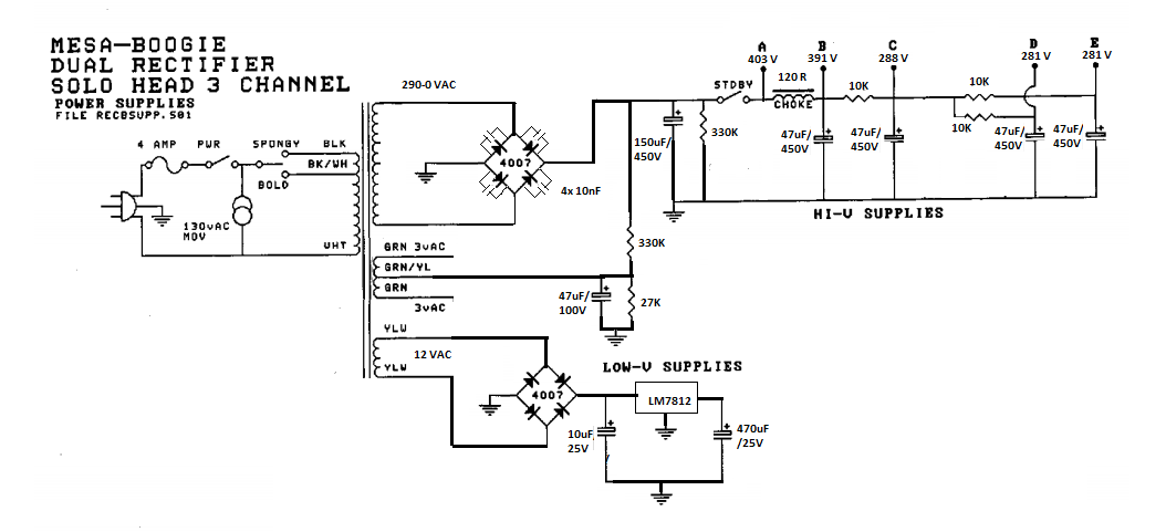

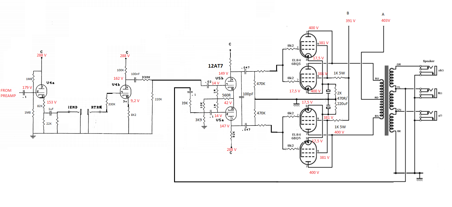

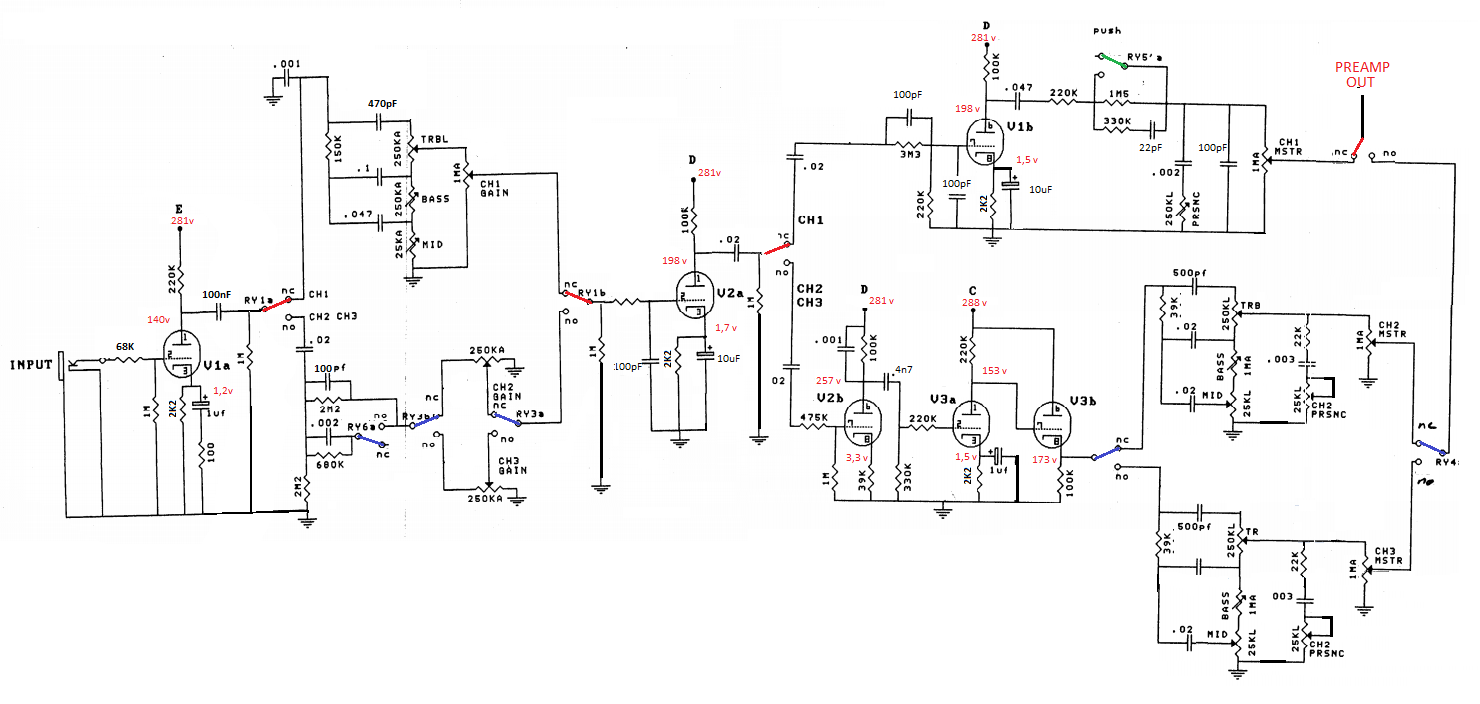

Ecco lo schema completo diviso in 3 fogli, alimentazione (PSU) poi il preamp fino al loop effetti e il finale che comprende loop effetti, phase inverter e le finali appunto, ho segnato in rosso tuttii i volraggi misurati e con i colori ho segnato lo stato dei relè normalmente chiusi.
Ho aggiunto un 1N4007 in serie a ogni bobina dei relè (in tuto ce n'è 5) per eliminare dle tutto il bump al cambio canale
il cambio canale fuzniona così:
Tutto i relè spenti (NC)=clean
Una parte dei relè accesi (in blu sulo schema) =CRUNCH
Tutti i relè attivi = LEAD
E' un po primitivo come cambio canale, da pedaliera ho uno switch che mi fa selezionare il canale crunch o lead (diciamo un distortion select) e un altro switch che fa pulito / crunch+lead è una parte su cui voglio lavorare nei prossimi mesi ma su questa testata rmarrà invariata
Fabio54

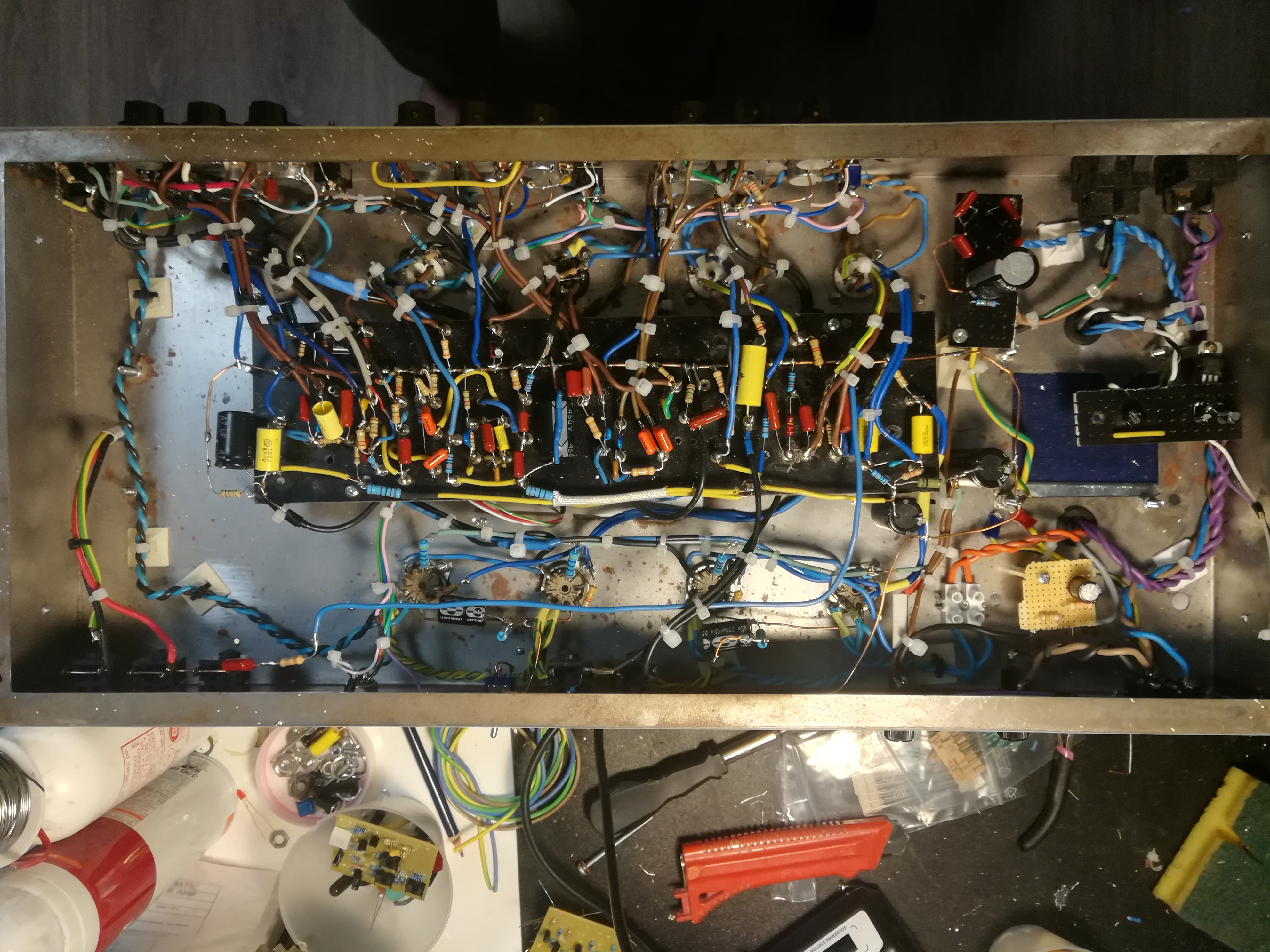

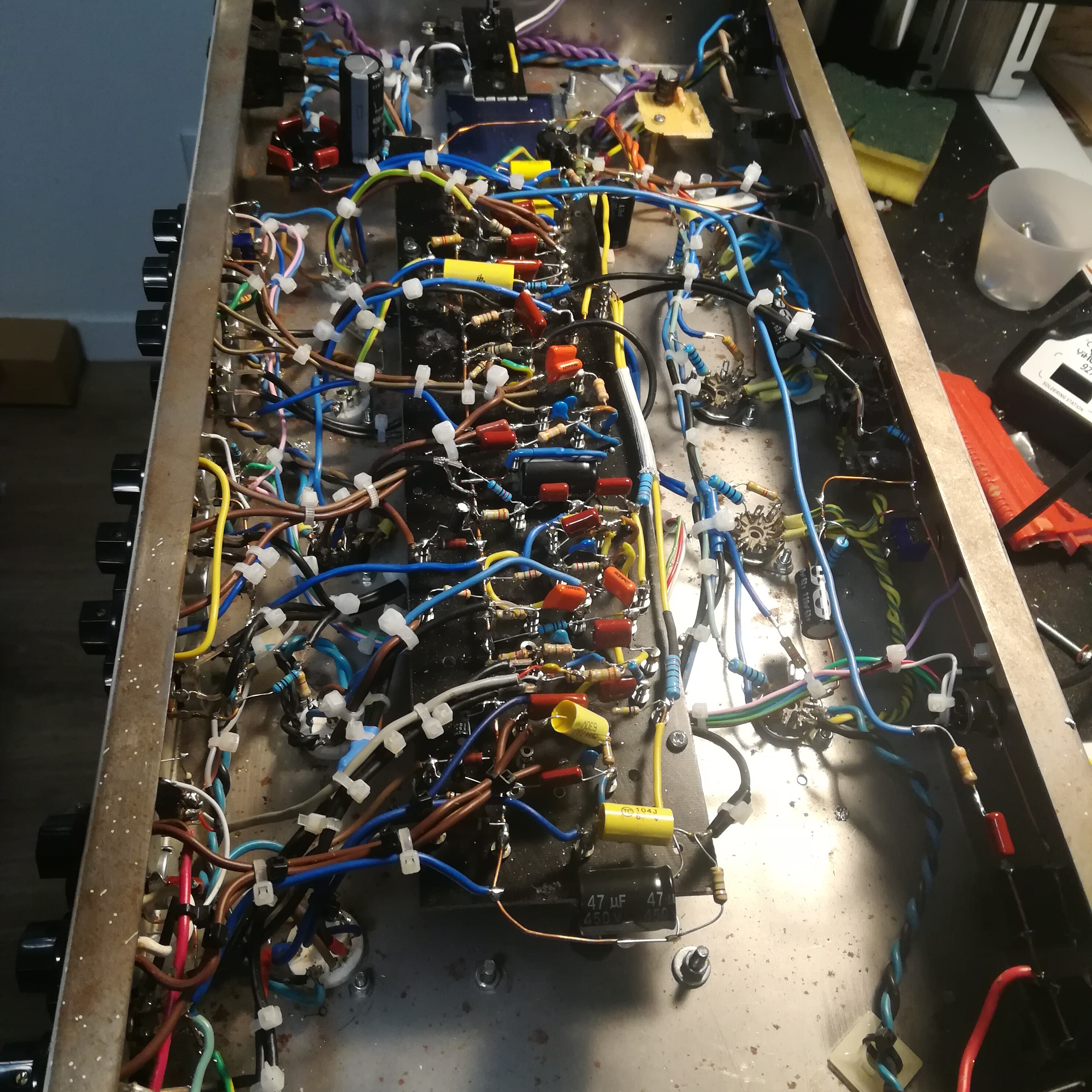

Alcune foto dell interno, come vedete nessuna PCB, tutto point to point, sono stato il più ordinato possibile e vi assicuro che è silenziosissimo

però non lo definirei un PtP
un vero PtP usa come supporti solo zoccoli e componenti stessi
al massimo qualche tag strip
anche se per me già sono di troppo (rispetto una costruzione realmente PtP)

Giusta puntualizzazione K! Tra l'altro dalle foto non si vede ma la millefori con i 5 relè e installata sotto la scheda con le torrette in modo che i cavi debbano fare meno strada possibile per arrivare alle varie parti del circuito, di conseguenza ho aperto una finestrella di ispezione sullo chassis in modo da accedere subito alla scheda relè dal retro e poterli cambiare/testare ecc

Sì, lo dicevo perché un vero PtP è sicuramente più confuso e più difficile da riparare rispetto quanto hai costruito tu
che, direi, hai realizzato una turret board anche se le torrette non sono disposte in file
