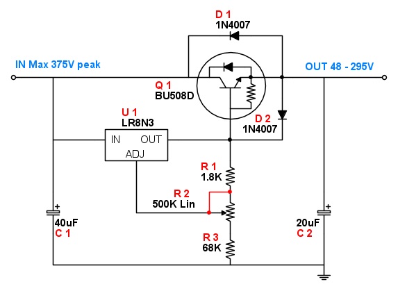

Tempo fa su ElektroYou avevo contribuito in qualche modo alla realizzazione di questo alimentatorino stabilizzato con tensione variabile
il lavoro lo fa l' LR8N3 ed il transistor serve solo per aumentare la corrente erogabile
https://docs.rs-online.com/4ea3/0900766b814f3cdd.pdf
La necessità era quella di avere un alimentatore variabile per prove di vecchie TV a valvole
La cosa la si potrebbe usare per realizzare un Alimentatore Stabilizzato a basso ripple per i nostri amp a valvole ?

l'RN8 ha una tensione massima di ingresso di 450V se ricordo bene, non 385.
Il problema del RN8 è che un po' di rumore. Aiuterebbe un altro condensatore su ADJ ed uno su OUT.
Perfetto per un PP, da valutare per un SE, non ottimale per un pre-fono (a meno di avere dei CCS come carico sugli stadi di guadagno).
Mi ricordo quello schema, ne parlammo due anni fa qui: viewtopic.php?f=22&t=11127
