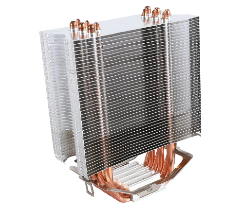

In questi giorni mi son passato in rassegna metodi dedicati alle CPU più energivore, come dissipatori con integrati tubi di calore in rame, celle Peltier ed anche ad acqua
Tutti metodi che aiutano molto a spostare il calore da dove non lo si vuole all'ambiente esterno

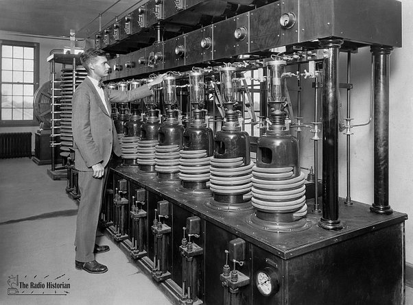

Effettivamente in passato centri di trasmissione radio di grande potenza hanno anche usato speciali tubi raffreddati ad acqua
ma la vedo una soluzione un po' estrema per i nostri usi
Pensandoci su, come soluzione più semplice da realizzare per i nostri scopi e silenziosa (niente ventole) sarei arrivato alla conclusione che una cosa molto interessante sarebbe quella di non far arrivare il calore allo chassis evitando così che i componenti interni invecchino prematuramente
Il metodo più semplice che mi è venuto in mente sarebbe quello di costruire una piastra di alluminio sulla quale alloggiare gli zoccoli delle finali e mantenere, con dei distanziatori (meglio sarebbe ceramici na anche metallici può andare) la piastra discosta dallo chassis di almeno 10mm o meglio 15mm
Questa piastra dovrebbe essere abbastanza grande per poterci fissare (oltre agli zoccoli) dei grossi dissipatori con le alette piuttosto alte che dovrebbero stare davanti e dietro alle finali
Per chi volesse esagerare con questo metodo
Franco Un paio di questi al posto dei dissipatori normali
Tra l'altro non costano moltissimo
https://it.aliexpress.com/item/10050053 ... Redirect=y
In questo modo, in forma passiva, il calore invece che allo chassis sarebbe trasmesso all'aria
