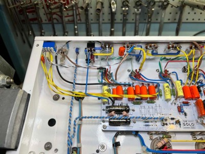

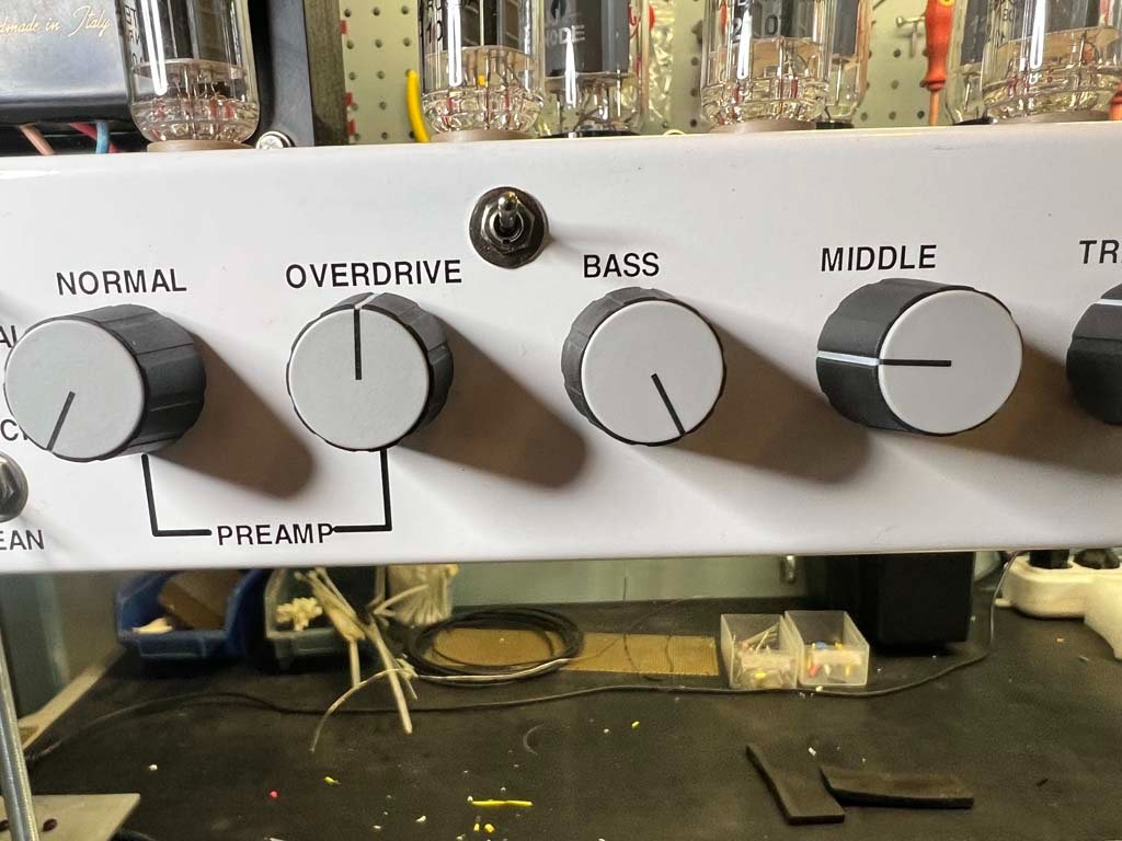

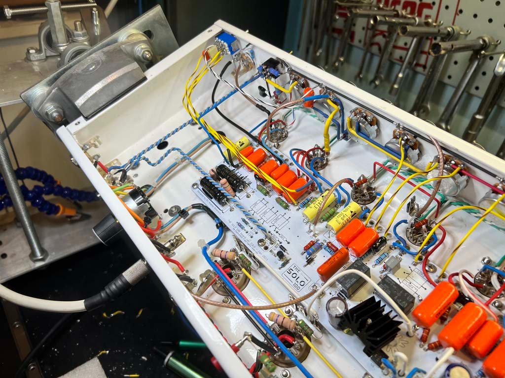

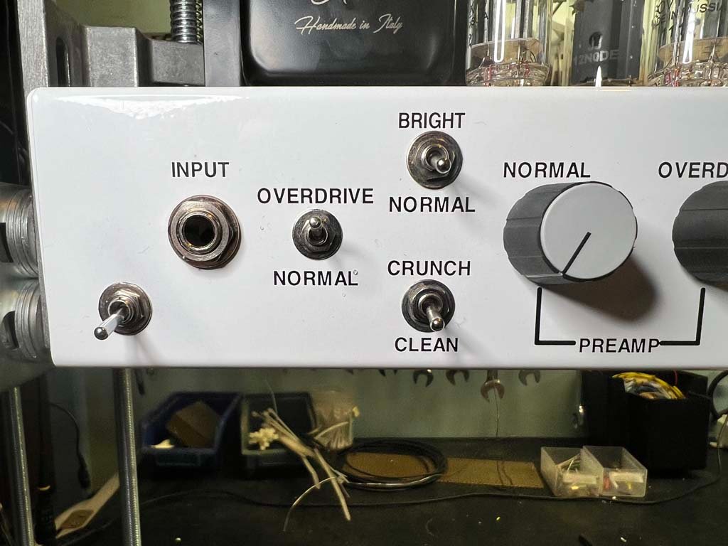

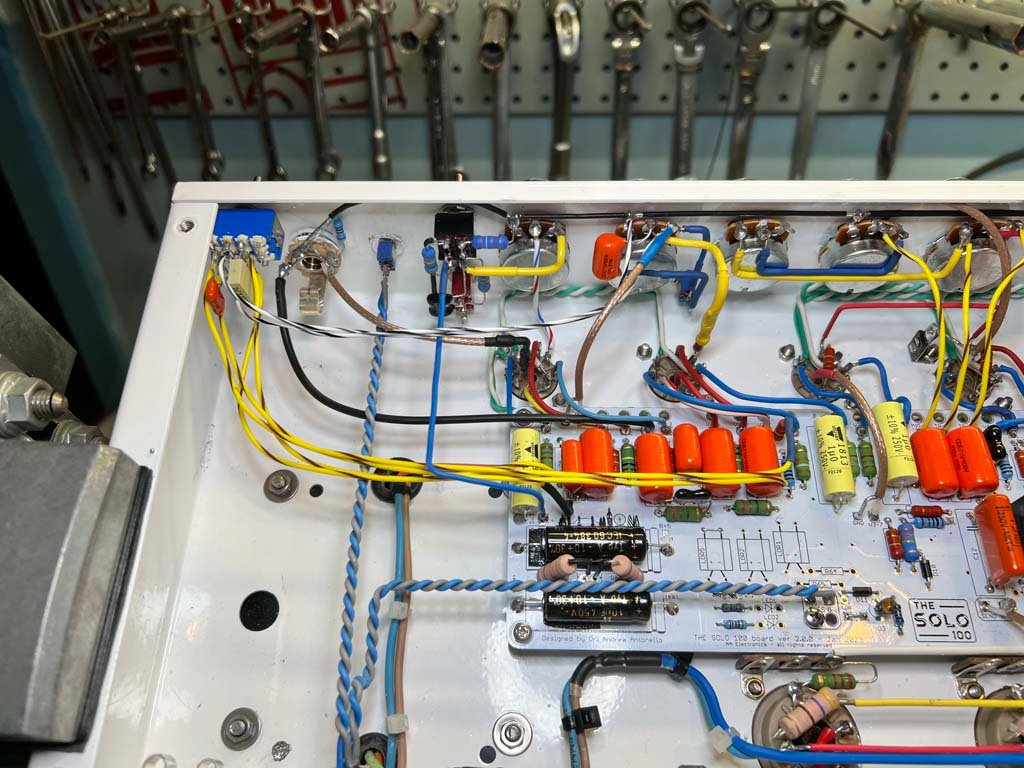

Ora viene il bello:
...Avevo promesso a me stesso di NON MODIFICARE ASSOLUTAMENTE NULLA del circuito originale e di tenermela così in attesa di farne un'altra copia totalmente modificata. Il problema è che avere una testata da circa 5.000,00 euro a casa e non suonarla con piacere, diventa molto frustrante!
Come già accennato prima, non sono molto entusiasta del suono originale. Personalmente ci trovo diverse pecche e non mi piace proprio.
Ho deciso di apportare alcune modifiche non troppo invasive, ma CON LA POSSIBILITÀ DI TORNARE ESATTAMENTE AL CIRCUITO ORIGINALE.
Basandomi su esperienze fatte già in precedenza da chi ha provato prima di me, è stato abbastanza semplice arrivare ad un "congruo compromesso".
viewtopic.php?f=22&t=4412&hilit=soldano+slo+modifiche
In questo thread già ci sta tutto l'indispensabile.

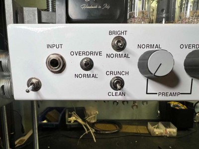

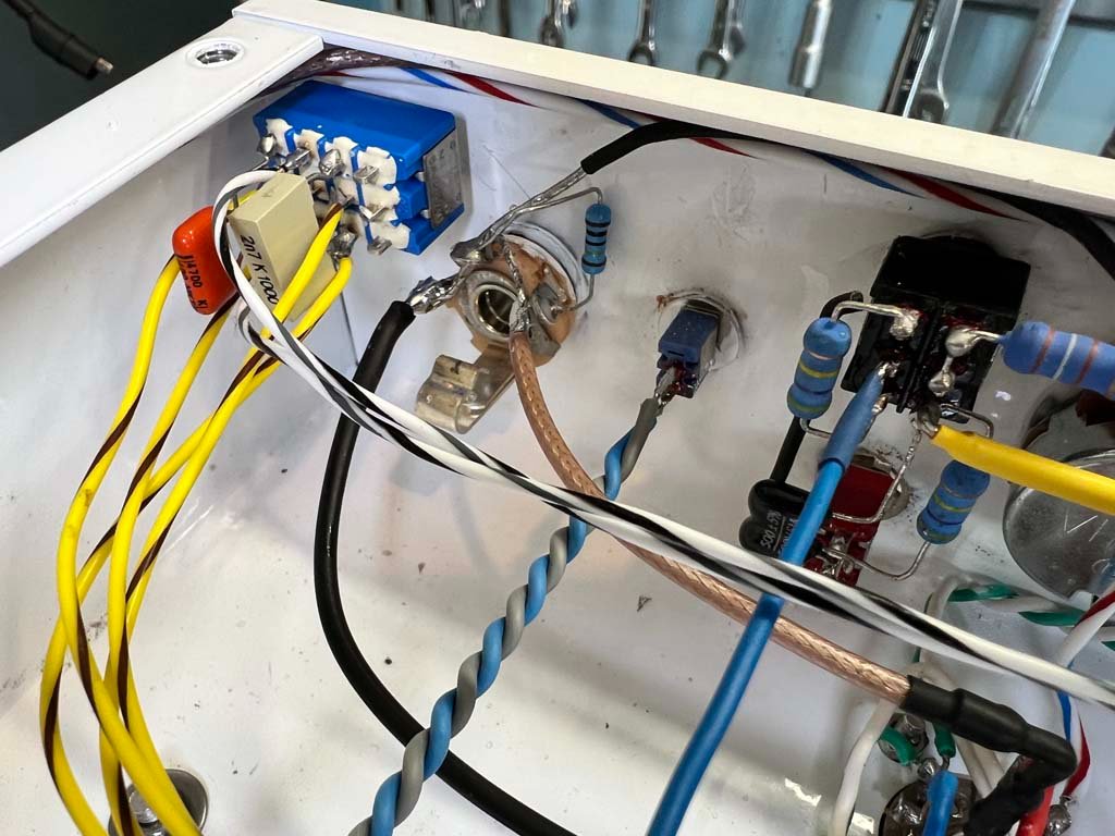

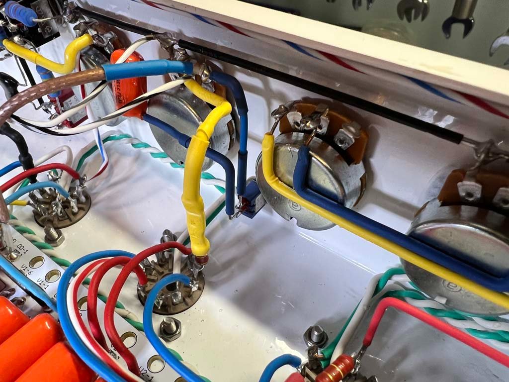

Parlandone con Robi ho provato alcune cose che forse possono sembrare un pò troppo estreme, ma nel risultato sonoro che ho riscontrato a me piacciono e mi posso trovare un pochino più soddisfatto del suono finale. Inoltre è possibile combinare le MOD.
La prima in assoluto è la Warren Haynes. Prima la avevo lasciata addirittura fissa nell'ampli.

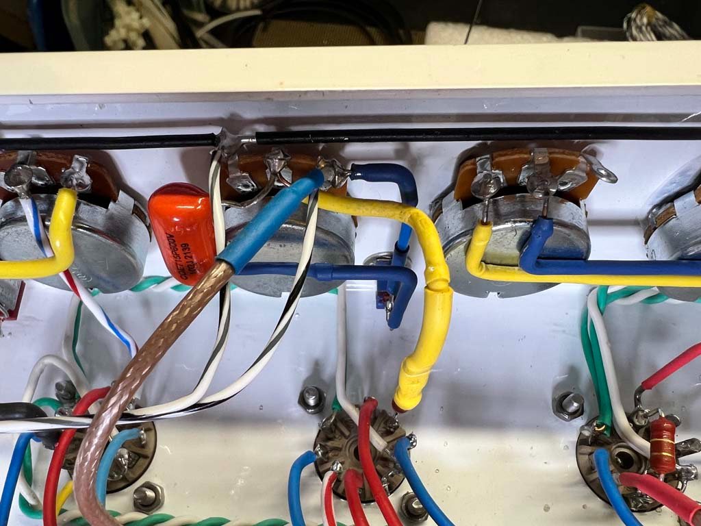

Un semplice Bright da 1nF sul gain del canale Lead / overdrive. Ha il suo perchè ed aiuta molto ad uscire fuori da quell'impasto sonoro ( ...con poco gain. Intendiamoci ).
La ho resa splittabile da pannello frontale per poterla attivare a piacimento con e senza le altre MOD. E' utile.
Le altre MODS sono dedicate totalmente al focus del canale Overdrive. Possono essere attivate tutte e 3 contemporaneamente da uno switch sul pannello frontale. Niente relays. Non c'è rischio per l'isolamento dello switch in quanto si esce dai cap di disaccoppiamento. Quindi la continua è bloccata.
Abbassando entrambi gli switch, si torna esattamente al circuito originale.
Per la cronaca: ho rimosso i componenti dedicati allo "0 dB" del loop fx. In pratica quel loop fx è consigliabile sfruttarlo solo con effetti a rack o pedali che accettano un segnale molto più alto in ingresso.
Per come la vedo io ( ....sempre IMHO ) non ha senso sfruttare quel loop su effetti di modulazione o ambienza. Su effetti di dinamica tipo compressori, limiter oppure equalizzatori, ci potrebbe anche stare. Ma non sopporto l'idea che un effetto venga "colorato" dal tonestack dell'ampli.
Quindi non ha molta importanza, per me, avere uno 0 dB per i pedali. E' meglio lasciare il circuito completamente originale come suono.

Ciao Dom,
come sai ho da sempre cercato mie versioni di questa testata, da quelle volte a mantenerne il carattere originale a quelle volte a stravolgerla totalmente.
Quello che farei oggi se dovessi tenerla originale nello spirito, ma adatta ai miei gusti é:
Lead:
Ridurre il primo grid stopper a 33k;
Sostituire il pot con uno da 250k senza bright cap;
Ridurre il grid stopper a 100-220k;
Avere il bypass catodico del secondo stadio switchabile;
Ridurre il disaccoppiamento del secondo stadio a 4n7-3n3-2n2;
Ridurre il catodo del terzo stadio a 33k;
Ridurre il grid stopper del quarto stadio;
Togliere il bypass al catodo al quarto stadio.
Clean:
Togliere la possibilità di switch clean/crunch;
Mettere 470k non bypassato verso 500k con un piccolo bright e 100-150k in parallelo al pot;
Partitore 470k||470p su 470k.
Finale:
Pot del presence da 10k;
Depth come da prassi;
Feedback con 33k+250kLog.

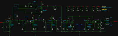

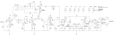

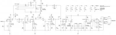

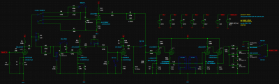

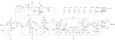

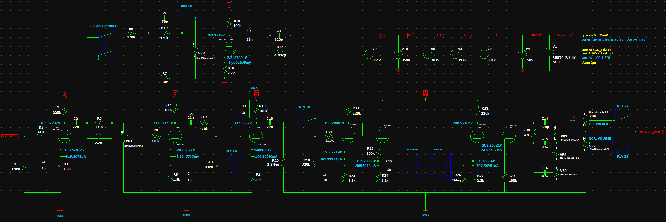

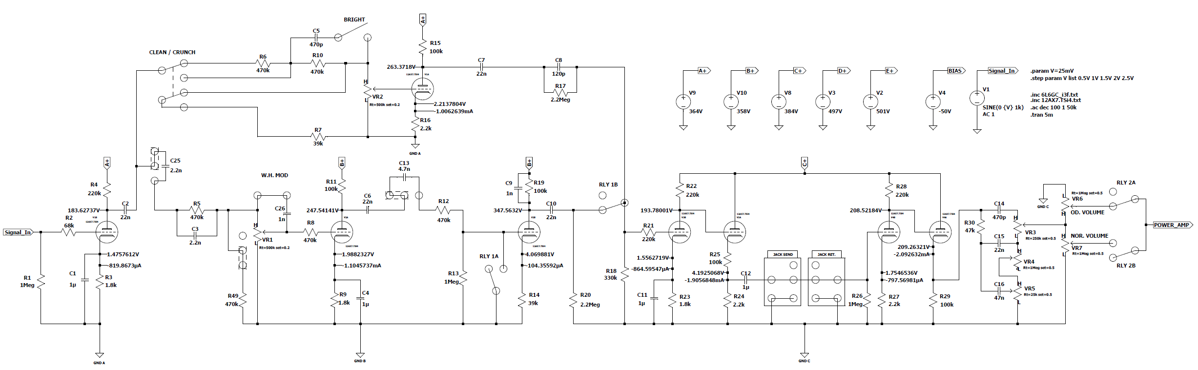

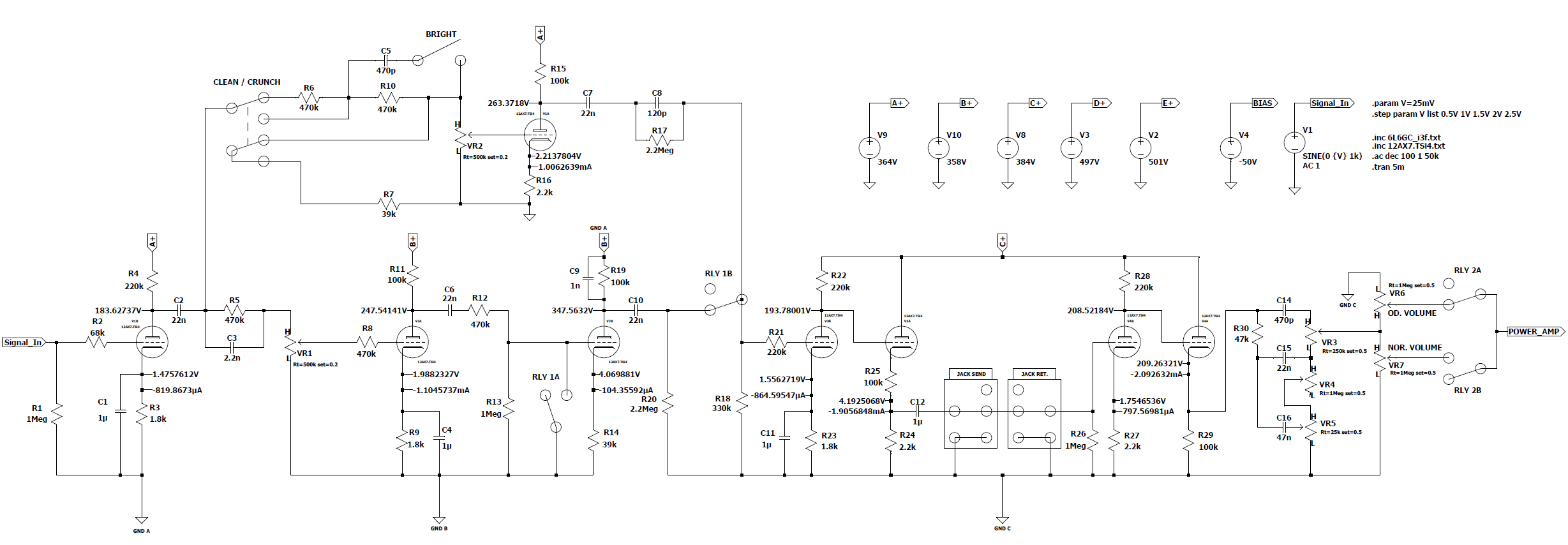

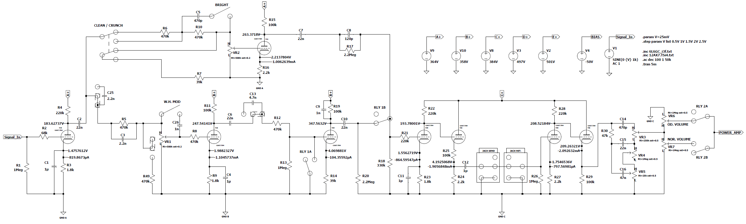

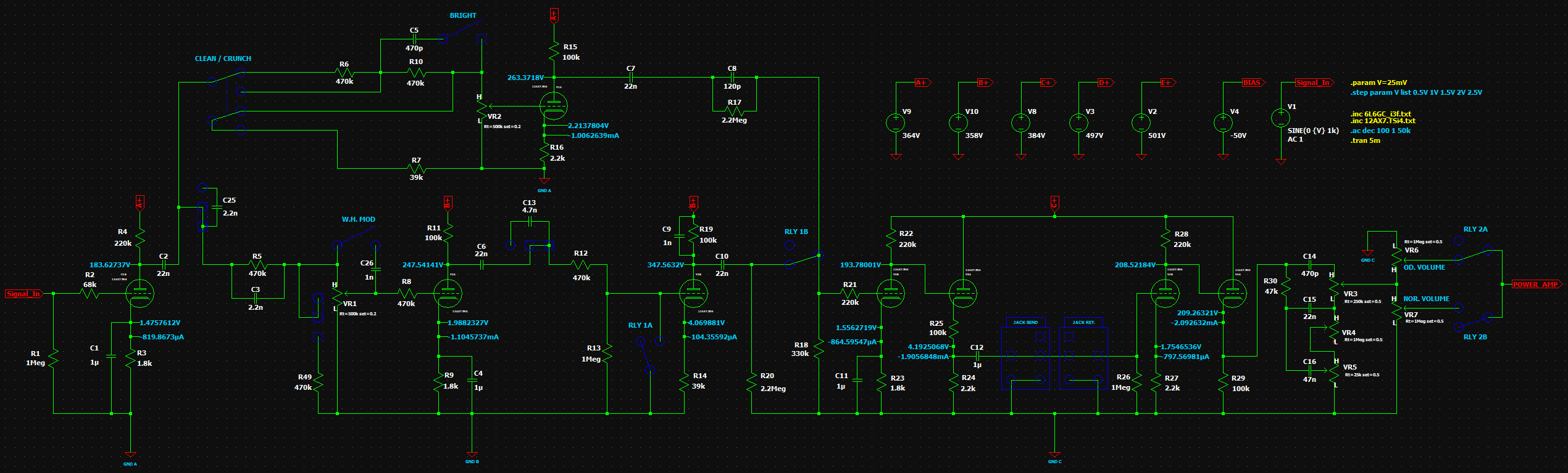

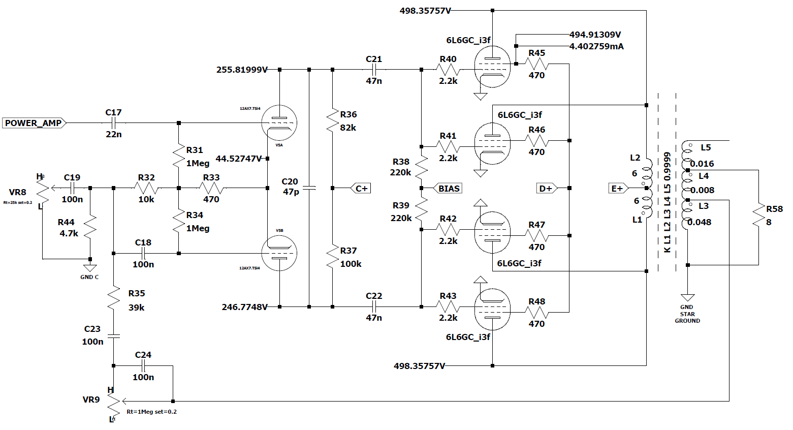

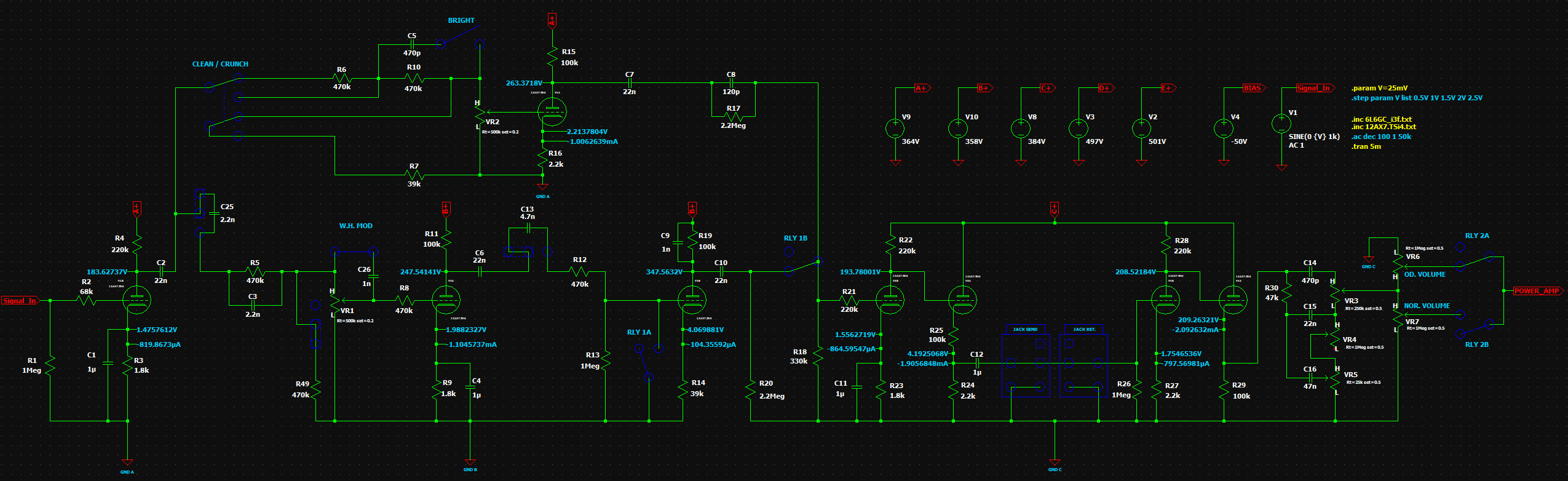

Entriamo nel dettaglio delle MODS per chi volesse sperimentare e sentire le differenze.
Ho disegnato gli schemi in modo tale da far capire bene le commutazioni. In essi possono sembrare più switch, ma sono solo 2:
Un SPST per il bright W.H.
Un 3PDT per le altre.
Ho pensato che disegnando in questa maniera fosse più comprensibile il tutto anzichè complicare la visione con intrecci di rami.
Schema senza nessuna modifica:
Schema con modifiche OFF:
Schema con modifiche ON:
Messaggi: 9902
Re: Soldano SLO 100 - CLONE - NO MOD.
Messaggio da robi » 19/01/2025, 11:33
Dom ha scritto: ↑
19/01/2025, 11:17
Ciao Dom, in realtà é il contrario: la SLO esce già con quel bright, e la Warren é la rimozione di quel bright.
Dom ha scritto: ↑
19/01/2025, 11:17
Anche qui, l’originale nasce senza quei componenti, e sono una modifica successiva a mio parere deleteria perché sbilancia l’equilibrio dei due CF consecutivi.
Dom ha scritto: ↑
19/01/2025, 11:17
In realtà l’equalizzatore direttamente collegato alla PI ha il suo suono particolare, probabilmente per via delle impedenze in gioco. Peró sì, in triamp/reamp suona meglio. Il problema del compressore in questo loop é lo stesso del delay di cui ti parlavo: livelli diversi ne rendono impossibile l’utilizzo.
