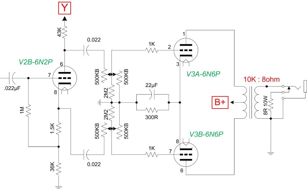

Credo di aver trovato una soluzione semplice per non variare il carico della PI ed avere un PPIMV
il che dovrebbe dare come risultato una risposta lineare (nel senso di non alterare la risposta in frequenza) a tutti i livelli di volume
il più è stato rintracciare i pot 4 ganged da 500K ma lunedì mi dovrebbero arrivare (spero)

Ciao Franco,
se mi spieghi cosa vuoi fare di preciso, cerchiamo una soluzione.

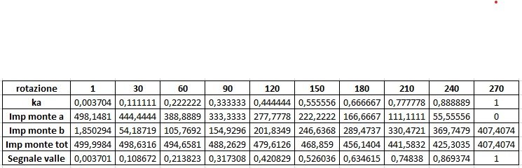

Un LPAD come master volume né è logaritmico nella risposta, né è costante come impedenza a monte.
Ti ho preparato una tabella che indica l'impedenza a monte ed il segnale a valle.

Messaggi: 9955
Re: Wangs Mini 5 - Versione mia
Messaggio da Kagliostro » 07/12/2025, 19:03
Ciao Roberto
Logaritmico non è, il tipo di pot da usare deve necessariamente essere lineare ed è un compromesso che mi sta bene, tra Logaritmico e Lineare la differenza sta solo sulla posizione del cursore per ottenere la stessa attenuazione
Vista la configurazione non ci arrivo proprio a capire da dove verrebbe la non linearità del carico sulla PI
Nell' L PAD ci sono due resistori variabili collegati in modo che tra l' input e la massa allo spostarsi del cursore la resistenza resti sempre la stessa, mentre il segnale prelevato dalla giunzione dei due cursori varia in ampiezza a seconda se i cursori sono vicini alla sorgente del segnale o a massa
Valutando meglio, è quella "maledetta" resistenza da 2M2 che altera gli equilibri, vedo di risolvere in altro modo

Kagliostro ha scritto:
07/12/2025, 19:03
Non é così Franco, il logaritmico serve ad avere il controllo fine dove serve e viceversa.
Siamo passati da voler approssimare nel miglior modo possibile un logaritmico, perché quelli in commercio non rendono la curva in modo ottimale, a farci andar bene un lineare storpiato.
A questo punto non capisco il problema di usare un semplice pot doppio logaritmico da 250k con la resistenza da 2M2 fra cursore e massa.
Puoi spiegarmi meglio per favore?

Cosa avevo pensato ?
Avevo pensato ad una versione del Wangs Mini 5 che a parte i filamenti elevati usasse una 6N2P ed una 6N6P
Per la 6N2P non dovrebbero esserci differenze sostanziali rispetto una 12AX7 mentre la 6N6P (a parte la differenza nella tensione anodica e dissipazione massima, 4.8W a triodo, non in contemporanea) risulta avere un gm di circa 3x (circa 7-8) rispetto la 12BH7 (2-2.5)
Come base l' idea era quella di mantenere la sezione pre e PI la più aderente all' originale posibile, valvola a parte, identica
Per quanto riguarda la PI, in particolare, sfruttare la sua possibilità di pilotare una finale con gm più basso (la 12BH7) per spingere con decisione sulla 6N6P (che è più sensibile) ma anche mantenere controllo sul livello di drive, abbassandolo a piacere per avere una risposta diversa, adatta anche a generi meno spinti
Per ottenere questa riduzione del livello di drive un PPIMV (e non un MV per mantenere l'impostazione originale della PI con eventuale sua saturazione) che nell' idea non è lì come controllo del livello di potenza in uscita ma come adattatore a diverso genere musicale (partendo dal Blues del progetto originale a salire verso generi più moderni, cosa che di suo il Mini 5 già è predisposto a fare, solo che nella mia versione dovrebbe essere più ampio a livello di possibilità)
Il fatto di metterci 2 Source Follower o l' L PAD sono "aggiunte" che mi sono venute in mente per inserire qualcosa di diverso, diverso come ? Diverso nell' ottica che alcuni "lamentano" che l' uso di un PPIMV altera la risposta in frequenza al variare del livello di segnale che si lascia passare e questo dovrebbe essere dovuto al variare del carico sulla PI, almeno io l'ho capito così
Non so se mi sono spiegato abbastanza chiaramente adesso rispetto gli intenti che avevo

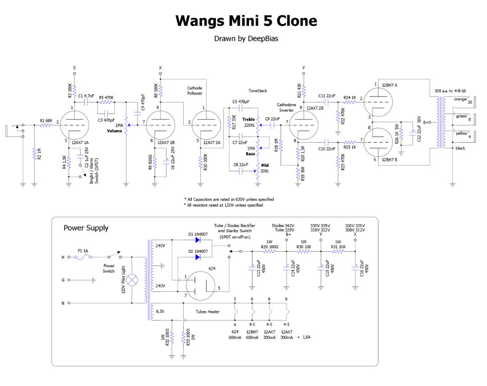

Roberto, se vuoi darci un'occhiata ecco quello che ho messo assieme come informazioni
Per quanto riguarda il Wangs Mini 5 lo schema di riferimento potrebbe essere questo
(l'ho un po' rivisto con info aggiunte dopo che era stato pubblicato; Tensione AC Stimata su base B+, B+ è stata misurata, Nodo X ed Y calcolati approssimativamente)
In sostanza B+ con rettifica a valvola 329V con rettifica a Diodi 342V
Per quanto riguarda il carico sul Wangs originale la situazione è ingarbugliata, alcuni hanno un TU con indicato 3K-0-3K, altri 5K-0-5K, qualcuno misurando dice di aver trovato 25K alla fine chi sta costruendo il clone con la 12BH7 usa un TU di Mojotone per 12BH7 che è da 11.5K

Nel Wangs il TA si è calcolato che ha 240V AC (in base alle tensioni DC rilevate) forse l'ideale sarebbe un TA da 235V AC per ricavare sia le tensioni per il pre simili a quelle dell'originale che l'anodica per la 6N6P
il TA da 10K a-a lo avrei già, l'aver pensato di usare quello è partito dal valore di quello usato da Mojotone (11.5K) e TubeTown (12.8K) e dalle considerazioni fatte tramite ChatGPT (seguono)
