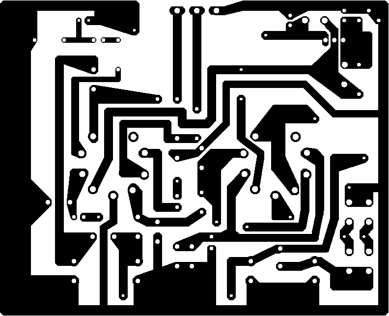

non esagerare con le piste troppo vicine
su rimane una sbavatura sulla pcb che magari a occhio ti sfugge
o un po torppa pasta salda che finisce sulla pista vicina
ti puo' far qualche corto in fondo qui non lavori a 9 volts

kruka hai sicuramente ragione, però nello stesso tempo cercavo di tenere la cosa abbastanza compatta! di conseguenza poi farò più attenzione a ripulire bene la basetta saldata...
luix secondo te si può provare a dare corrente a stò progetto? ah...poi bisogna dargli un nome! : )))
qui inserisco la board:

kruka
Messaggi: 1895
Località: Ancona
Re: 12AU7 1W amp
Messaggio da kruka » 22/03/2007, 3:22
james ha scritto: kruka hai sicuramente ragione, però nello stesso tempo cercavo di tenere la cosa abbastanza compatta!
se vuoi ridurre al minimo indispensabile C1 e C2 li puo diretamente sostituire con un solo cap
da 200uF  :arf2: messi cosi sono in parallelo

James, il pcb lo devi rifare daccapo xchè è un macello! Fallo + rettangolare, allontana le piste...

ok.... ma perchè è un macello? le piste così vicine anche se non si toccano possono creare casini?
cmq magari butto giù una turret... fra qualche giorno torno a colpire...!  :muro:
