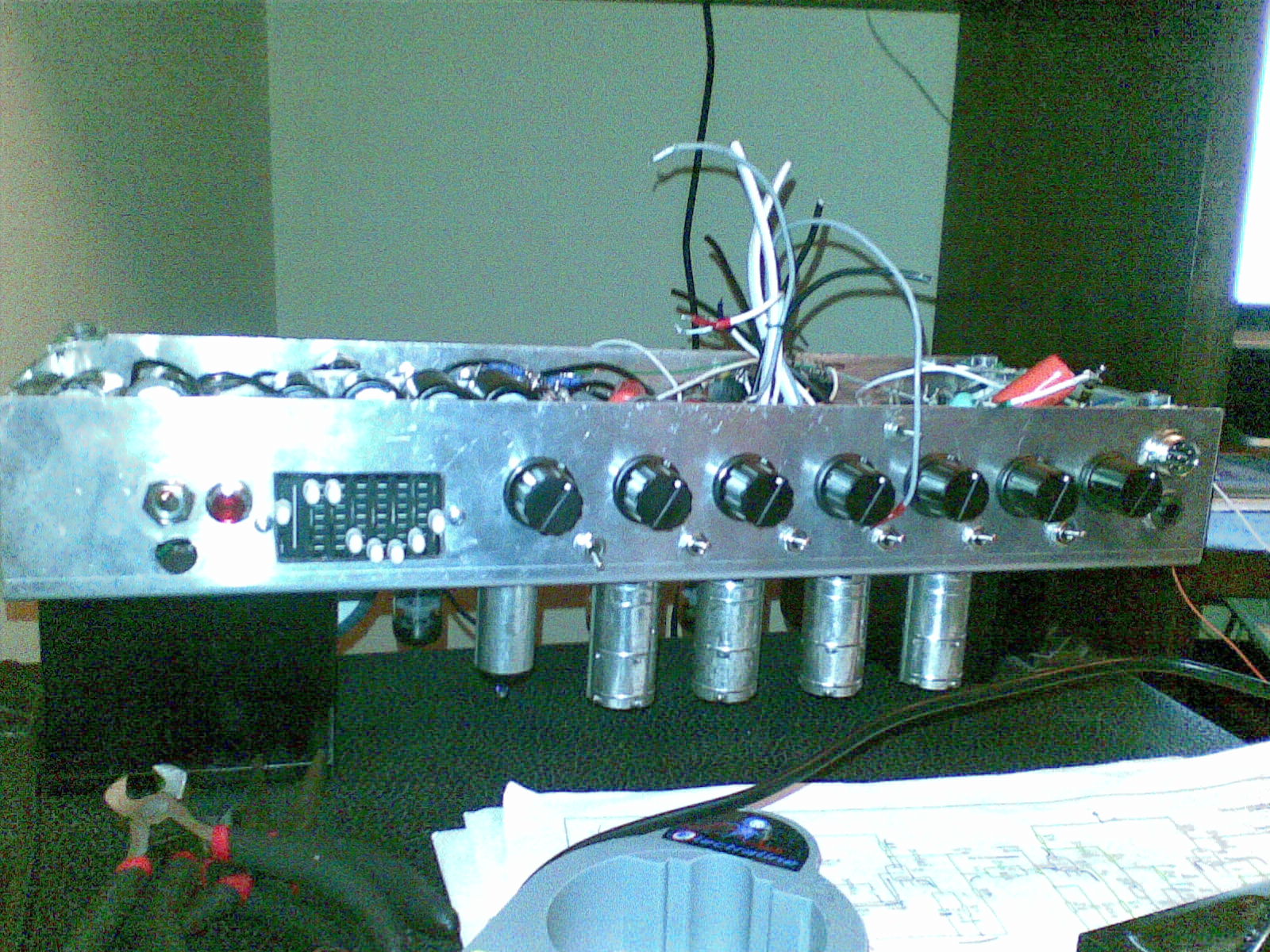

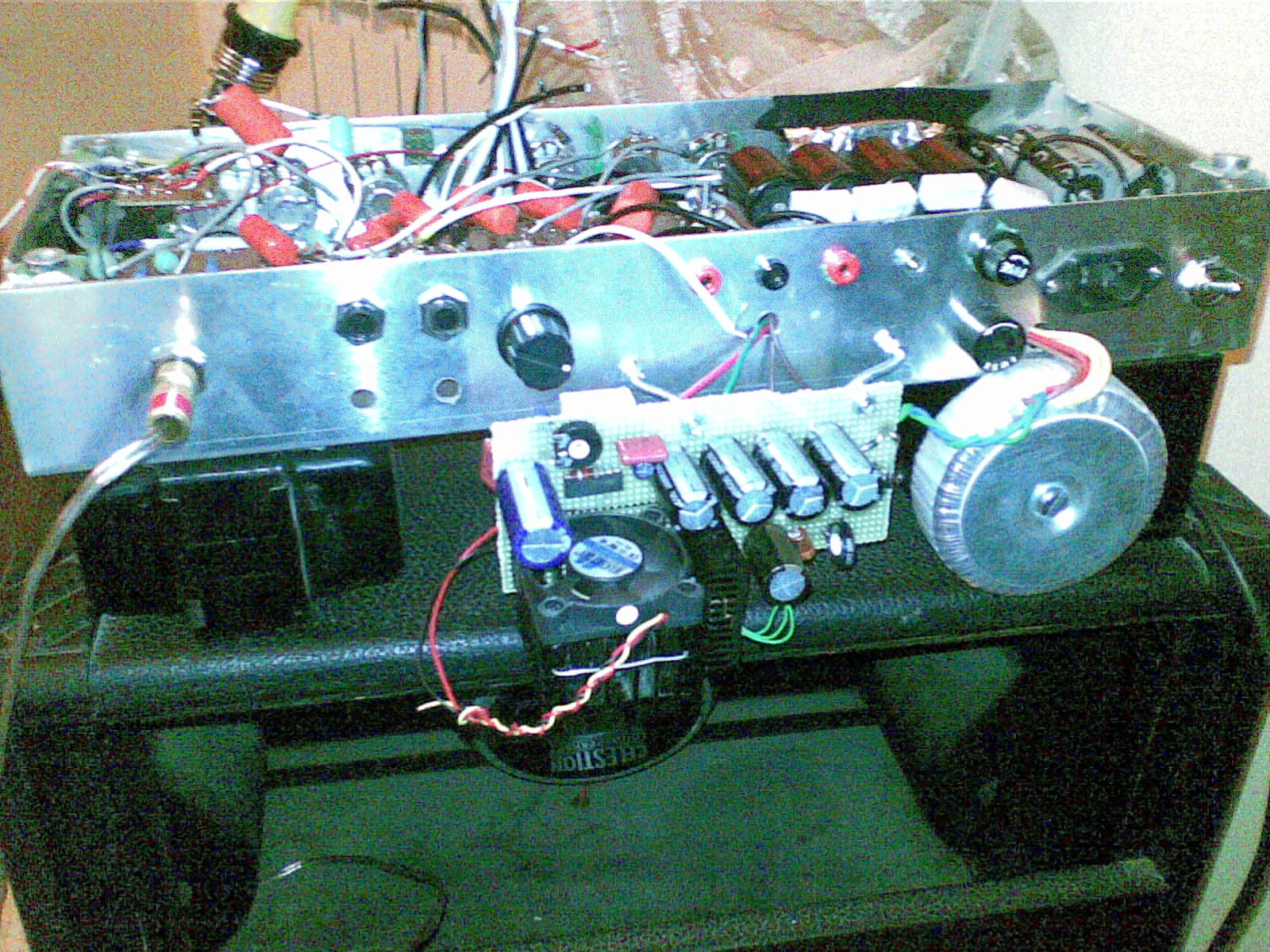

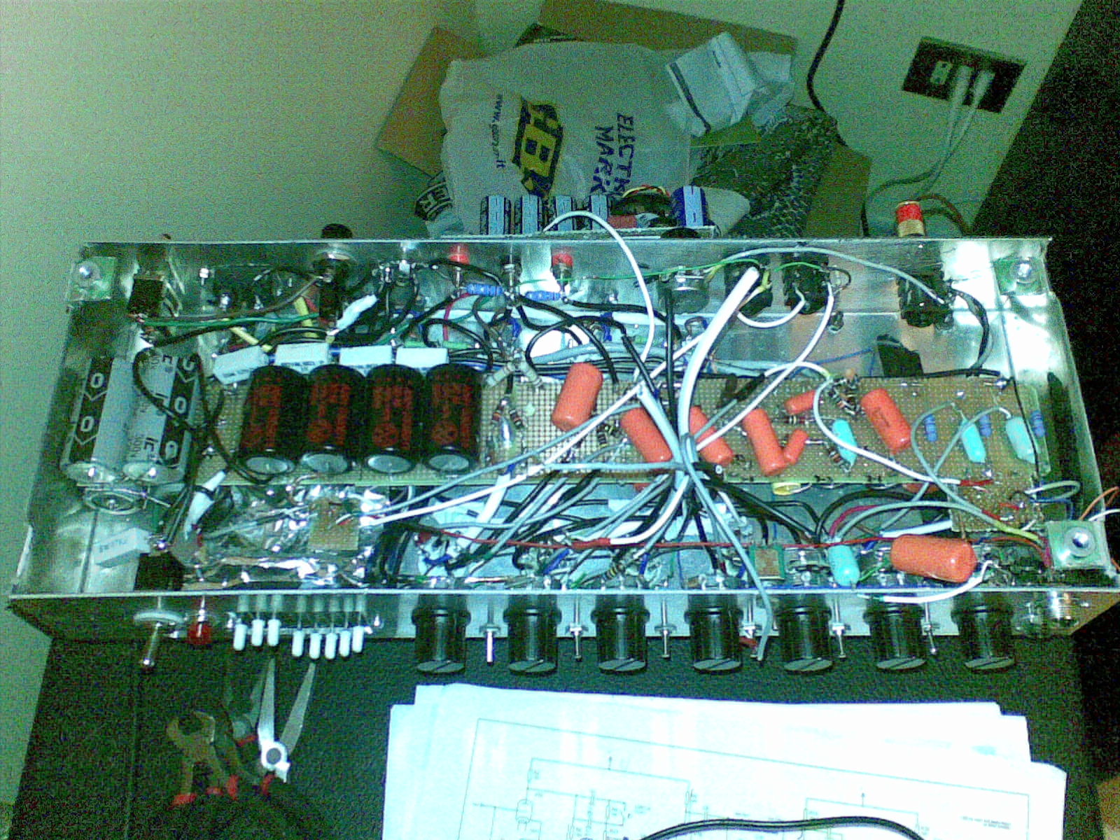

Arieccoci!
è passato un po' di tempo ho ricablato tutto e fare delle modifiche, praticamente ho messo l'alimentatore di Luix (esterno..poi lo coprirò) per i 12v dei filamenti delle pre in continua e dei relays ed i 9v per il ge7.
Ora il problema è sempre quella simpatica valvola di pre in più che volevo utilizzare come boost...ho polarizzato entrambe i triodi con 100k - 1k5 - 15uF poi come disaccoppiamento 0,047 e 0,022. Bene il test è stato fatto lasciando solo le valvole del send return return e phase inv e switchando solamente questo "boost"..ebbene quando l'attivo il volume si abbassa di un pochino
Che cacchio ho combinato?
Il allegato qualche foto fatta col cell (giusto per condividere non a scopo di debug...)
CIAO!!

Può essere se lo stadio è già saturo, cioè con volume chitarra e gain vari al minimo il volume diminuisce?
Re: Mesa Boogie Mark II C+
Non e' che hai messo dei partitori fra GE7 e stadi di boost in modo che attenuino un po' troppo il segnale in uscita?
Riesci a fare uno schema (anche un disegno a mano va bene) di cosa hai aggiunto allo schema originale della testata sulla parte di preamp?
Io abbasserei, se non addirittura toglierei, i condensatori da 15uF su entrambi i triodi del boost, hai gia' una quantita' mostruosa di gain nei 4 stadi precedenti, che te ne fai di una quantita' simile di gain in piu'? Rischi di far innescare oscillazioni a go-go quando alzi un pochetto il finale rispetto a volumi normali da appartamento!
Per me e' OK la polarizzazione 100k/1k5.
