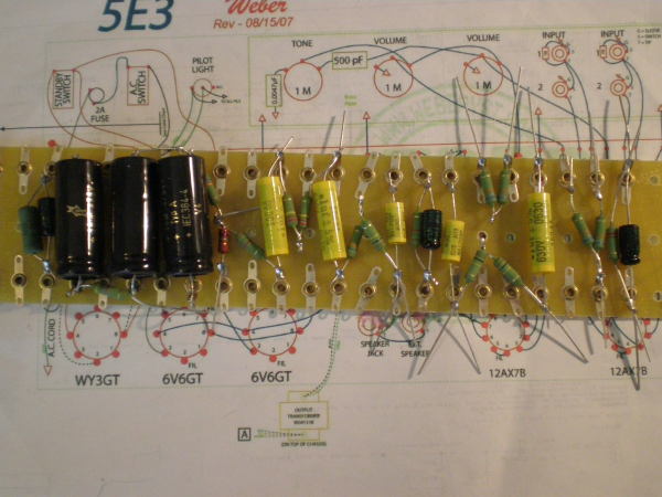

anche se manca 1 resistenza ed i collegamenti ecco una prima foto

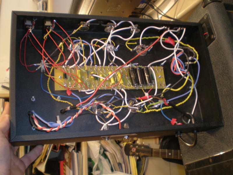

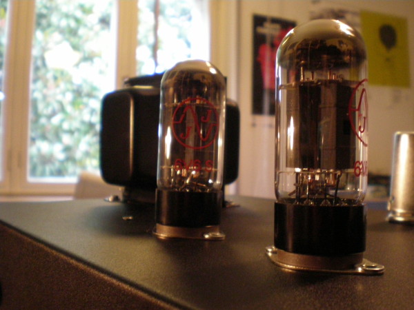

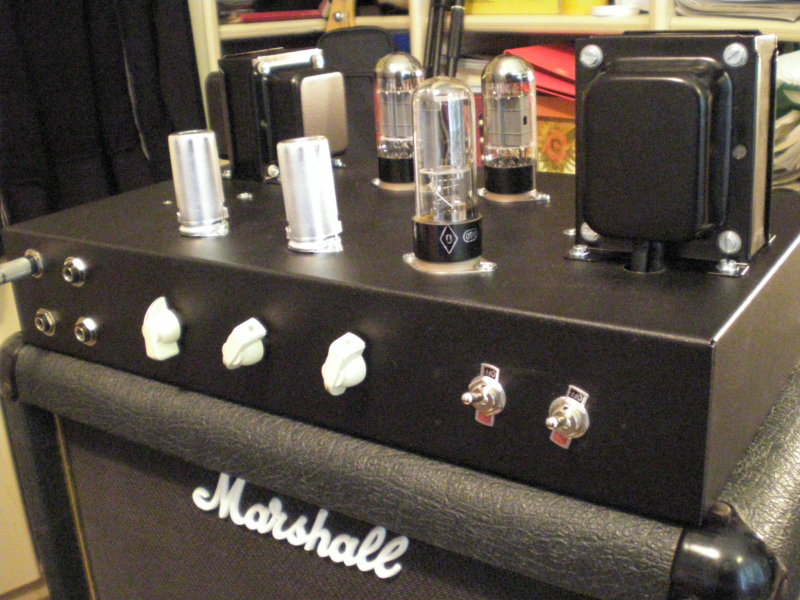

finalmente l'ampli è finito e funzionante anche se devo ancora testarlo come si deve,dopodichè preparerò dei samples.
Ecco alcune foto:
sono molto contento del risultato anche se l'interno poteva sicuramente essere cablato meglio,cmq per essere il secondo amplificatore che costruisco sono molto soddisfatto.

Messaggio da meritil » 30/10/2008, 16:17
per il cablaggio sono d'accordo potevi impegnarti un pelino di più, non tanto per l'estetica ma per problemi legati al wiring come ronzii ecc...
cmqe bel lavoro
+1
EL84
Manager
Manager
Messaggi: 2395
Re:fender tweed deluxe clone
Messaggio da EL84 » 30/10/2008, 16:38
+1 per l'impegno !
L'estetica 'esterna' è bella, .... consiglio !!??
RICABLALO tutto per bene .....motivo: spiegato fa meritil
