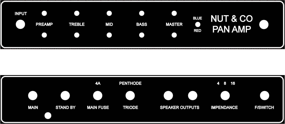

Oggi sono andato presso una ditta che fa lavori di carpenteria con macchine CNC.. Ho fatto amicizia col titolare perchè sono andato in moto e lui ha la mia stessa moto.. insomma, fra una battuta e un altra ho visto i macchinari che ha e mi ha detto che per lo chassis non c'è problema, basta che fornisco un file dxf (l'ho già preparato) e il gioco è fatto. Il problema è che il materiale a disposizione è: Alluminio 1mm (troppo sottile.. peccato), lamiera zincata 1,5mm (perfetta). Ora.. la lamiera non mi piace come viene verniciata, quindi credo che farò lo chassis di lamiera da 1,5mm e i due panelli anteriore e posteriore in alluminio, incollati allo chassis, esattamente come i pannelli degli ampli fender. A questo punto penso di verniciare personalmente i pannelli in nero e far fare gli adesivi come quelli descritti da Leo in bianco.. Penso di farli così:

ho il dubbio che attaccare alluminio e ferro zincato possa dare dei problemi di tipo elettrochimico e compromettere la durata del tuo chassis... ma se anche Fender lo fa evidentemente non è significativo...

Io mi riferivo ad una eventuale produzione in serie.. Semplificherebbe molto il lavoro. In effetti per i "prototipi" conviene di più l'adesivo tagliato col cutter cnc come detto prima.
