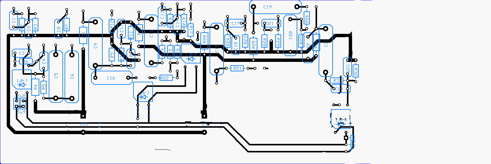

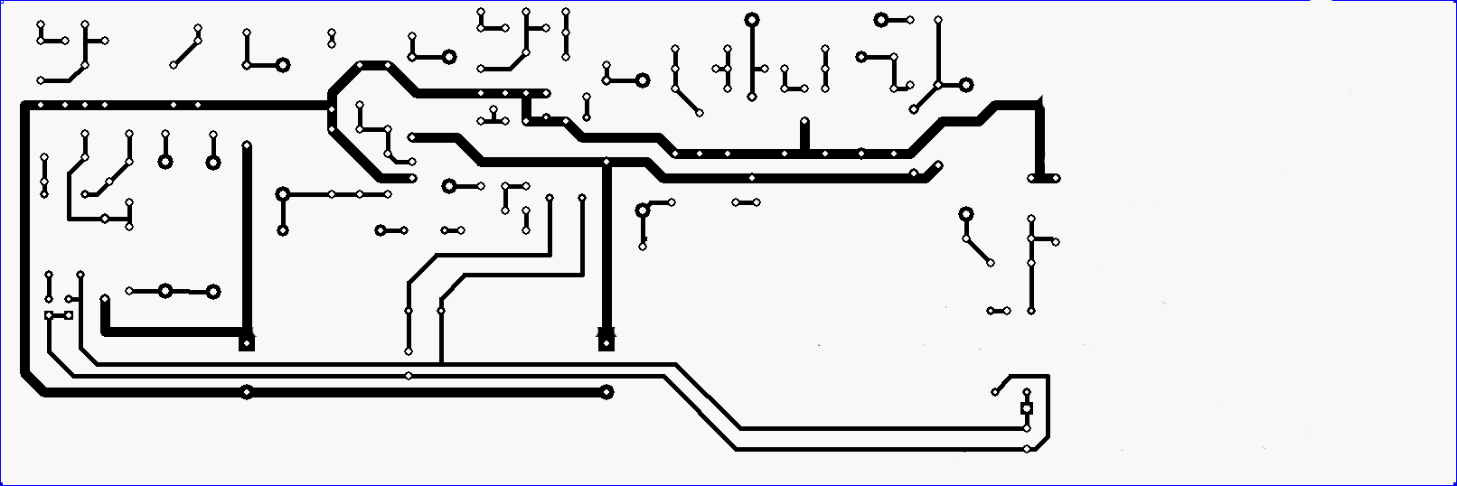

Ok, come regolatore potrei farci stare un LM317, ma visto che nella board di alimentazione c'è già il 7812 per i filamenti, credevo che per avere meno di 3v con un max di 120mA potesse andare un partitore subito dopo il regolatore. Purtroppo mi ci metto una mezzora ogni morte di papa, e non so quando potrò provare il tutto. Intanto posto la pcb per il pre ricavata da quelle postate da Hades e l'alimentazione così come ipotizzata finora.

Grande Hades, facci sapere come va. Intanto 2 domande: stai facendo la testata intera? Nel caso stessi facendo solo il pre, filtri col choke o resistenza?
Hades ha scritto: rimane soltanto da studiare come realizzare la parte di switching degli optoisolatori, ma penso che mi buttero' anche io sul classico 7812.
Probabilmente utilizzano 67VAC perche' quelli sono disponibili, e con un partitore limitano la tensione in entrata al led dei vari opto ad un voltaggio consono ad un led.
Io avevo intenzione di prendere i circa 2.4v per gli LDR con un partitore sui 12.6v (o 12V se usi il 7812 senza diodo a massa) dei filamenti. Ho modificato il layout di sloclone perchè volevo fare solo il pre, senza eq, e visto che c'ero mi sono concesso lo sfizio di aggiungere le resistenze invserie agli ldr nella pcb del pre, per non averle in quella di alimentazione.
posto la pcb di alimentazione (da verificare) che avevo fatto.
