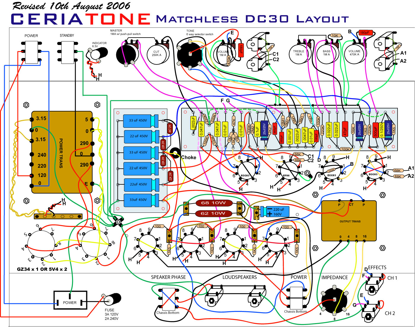

ok grazie per la tua dritta..ma avevo chiesto un'altra cosa ....
Re:NUOVO PROGETTO (MATCHLESS DC30)
non so quale schema hai visto, io ti posto lo schema che ho io ed in più il layout della ceriatone....se tu hai qualche altro schema di questo progetto sarei lieto di vederlo..comunque sia nello schema che nel layout vengono utilizzati i resistori di 100kGiaime ha scritto: Non so se è tardi, ma c'è sicuramente qualche errore in quello schema, è impossibile che i resistori di schermo delle EL84 siano 100k. Usa 1k.
Inoltre, per le tensioni in gioco, lo stadio finale non è in classe A, come non lo è mai stato lo stadio finale del Vox AC30.
Per Jaxx, certo che esistono finali single ended da più di 30W. Contando che un single ended dev'essere necessariamente in classe A (sennò non funziona), con un'efficienza massima teorica del 25%, per fare 30W ti occorrerebbe un tubo in grado di dissipare a riposo 120W. Non è che non ci sono, è che il progetto diventa piuttosto complicato![]()
Guarda meglio il layout del Ceriatone... la resistenza di schermo delle EL84 (pin 9) è 100Ohm, non 100kOhm!
Che è quello che usava il Vox AC30, io penso sia un po' poco per gli schermi dei tubi moderni... starei sui 470Ohm-1kOhm.
Ma comunque bastava pensarci su un attimo: 100k è impossibile, perchè le EL84 (controlla il datasheet!) prendono dai 4 agli 11mA di corrente di griglia schermo, a seconda del segnale, ciò avrebbe comportato una caduta sulla resistenza da 100k dai 400 ai 1100V (!!!) ben superiore all'alimentazione, questo vuol dire che la griglia schermo starebbe fissa a 0V e le EL84 funzionerebbero molto male.
hai ragione....ora che ci penso infatti ho messo le resitenze da 100 ohm e non da 100k, comunque proverò con queste, intanto a casa le resistenze da 1k ne ho parecchie pertanto non mi costa nulla fare delle variazioni....grazie
Ragazzi mi potete aiutare ? devo collegare il primario del trasformatore di uscita alle valvole finali ho tre fili yel/red/wht, il red dovrebbe essere il center tap. rimangono pertanto da collegare i due fili alle valvole finali...e qui vado in crisi, il filo giallo va sulla prima el84 e quello bianco sull'ultima o viceversa ?
vi allego anche il pdf del trasformatore (hammond 1750V)
Non ha importanza, perchè tanto quell'amplificatore non ha retroazione quindi anche se inverti la fase del TU non otterrai oscillazioni.
Sarebbe importante conservare però la fase assoluta rispetto all'ingresso, bisogna che con lo schema davanti ti fai tutti i conti su come varia la fase nei vari stadi e colleghi il TU di conseguenza.
dai un occhio anche a questo schema prima ci chiudere tutto,
http://www.schematicheaven.com/newamps/ ... 30_old.pdf
non mi fido sempre cecamente di ceriatone, solitamente cambiano qualcosa dagli originali.
per il collegamento del primario dell'ot segui lo schema, ovvero come hai detto in precedenza.
ora ti posto qualche chicca preziosa dell'ampli:
(a prima occhiata, in un classico cablaggio matchless non capirai ninete, segui i collegamentei a partire dai pin delle valvole, colore dei fili un pizzico di logica e risolverai molti quesiti)
Si...avevo già visto i vari layout della matchless ed in effetti a primo acchitto mi ero spaventato..io l'ho fatto un po più ordinato...e comunque sono arrivato già ad un buon punto...ora confronterò lo schema che mi hai postato con il ceriatone e vediamo dove sono le differenze...
ti dico subito che per ora non è fedele all'orginale perchè la matchless utilizza i condensatori elettrolitici e poi solamente condensatori al poliestere, il problema che non sono riuscito a repererire i condensatori al poliestere per capcità di piccole quantità (180pF, 560pF etc) e ho dovuto acquistare le silver mica.. che sicuramente nn suoneranno bene come i poly.... ora lo monterò così poi...quando avrò tempo e soldi provvederò a sostituirle.
