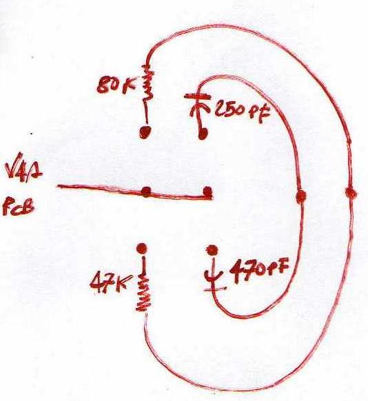

Ho 2 cose da chiederti.
Come hai messo su uno switch 2pdt le resitenze per la configurazione del tonestack?
Poi nella configurazione triodo pentodo, mi sembrano invertiti, (sono un pò profano), ma se uno scatto va bene e il blu va al trasformatore, nel secondo scatto chi manda il segnale al trasf?

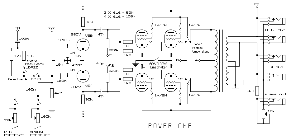

Ok ho capito il discorso pentodo triodo, dal pin tre, cioè dallo switch partono i fili verso il trasf? Ho analizzato un po lo schema (qui sotto).
che switch devo usare i serve uno che arrivi ad 500v almeno giusto?
Senti una cosa, se il condensatore da 5 uF , lo metto in parallelo a quello da 1 uF e lo attivo con no switch, che suono posso avere, potrebbe andare come cosa?
tipo uno switch bass e more bass...

il discorso del condensatore si puo' fare..poi magari Massi te lo dice bene....Emiliano ha scritto:
ci potrebbe essere un piccolo botto cqundo switchi che mi sa è maggiore
se gli stadi successivi guadagnano molto

per lo switch si puo fare...ma a sto punto io metterei due opto, uno aperto con il condensatore e l'altro con l'altro condensatore che si chiude e non fa fare il botto...
lo switch da usare per la mod pentodo triodo è uguale a quello che useresti per accendere l'ampli...deve essere a 2poli esterni e uno comune al centro. due posizioni naturalmente.

Senti per il tonestack, va bene come ho disegnato i collegamenti?
e un'altra cosa, posso mettere anche un interruttore on-off-on sulla controreazione volendo, che mi occupa meno spazio con 4 ohm-nfb che va al depth-8ohm, che ne dici?
