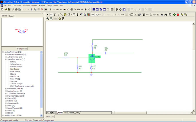

..scusa robi...non sono riuscito a trovare nulla nè sul gain shaping, nè sono riuscito a capire la questione delle attenuazioni e saturazioni di cui parlavi nel precedente post..
mi illumini per favore?
inoltre ho provato con microcap a fare una simulazione, però mi dice che con la versione che ho a disposizione non è disponibile la simulazione..ti posto il circuito che volevo simulare
grazie, ciao
luke

Per tone shaping intendo i tagli di frequenza.
Per attenuazioni intendo i partitori interstadio.
Per saturazione.. beh la valvola non è lineare e smussa il segnale in uscita!

Luca, scaricati p-spice, poi fai simulazioni in frequenza e capisci cosa intendo!

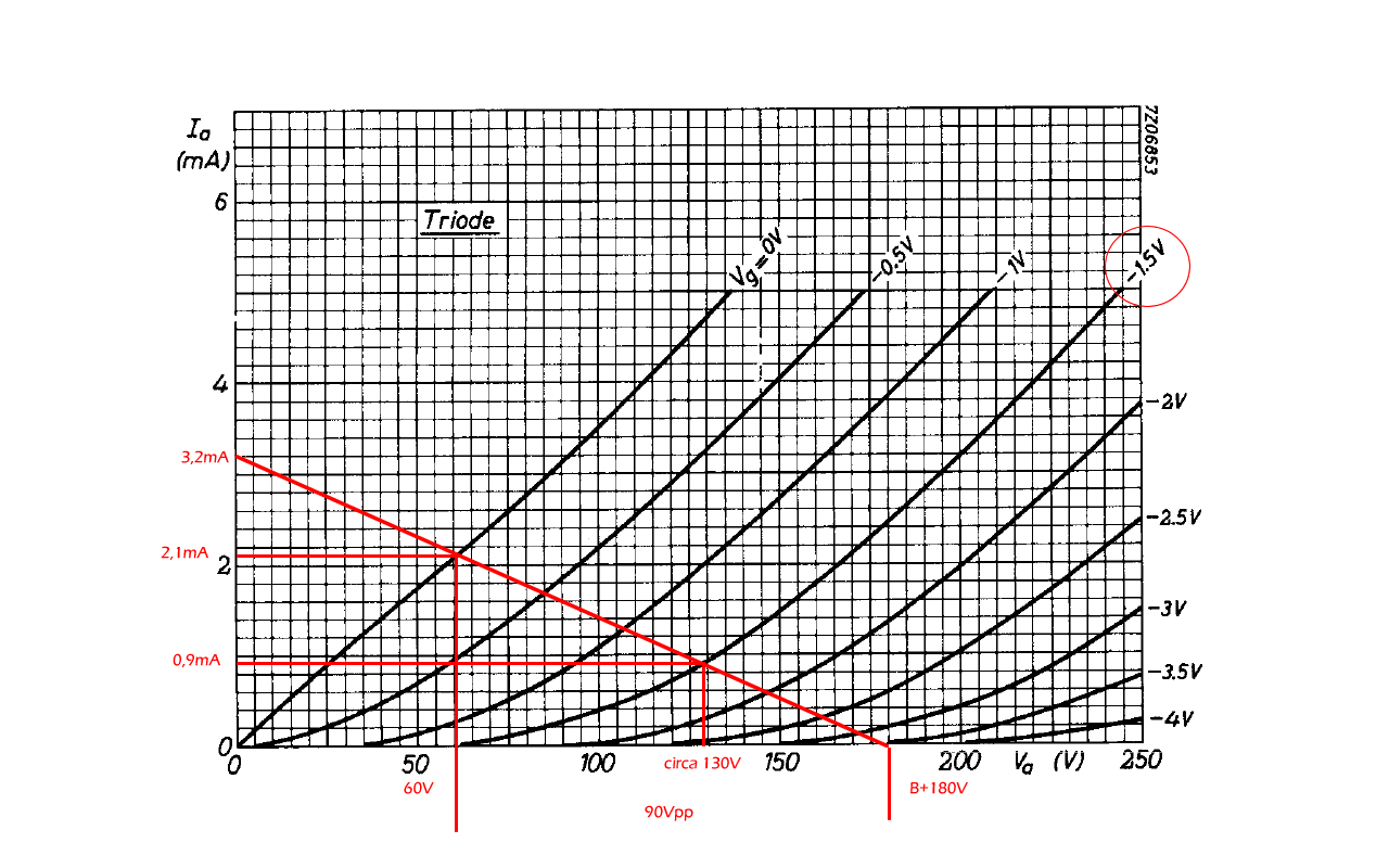

Per il triodo:
Fisso una tensione anodica a 180V
Scelgo una resistenza di carico anodico di 56Kohm
Tramite la legge di ohm mi ricavo la corrente anodica Va/Ra=3,2mA
Traccio la retta di carico e mi ricavo la corrente alla polarizzazione di griglia di -1,5V di 0,9mA
Metto la griglia a massa con una resistenza di 1Mohm
Mi calcolo la resistenza per la Vgk 1,5/0,00009=16666ohm e la fisso a 16Kohm
Ho uno swing in ingresso di 3,5Vpp ed uno in uscita di 90Vpp, il guadagno sarà di 25 (90/3,5)
Applicando una tensione di 150mVpp avrò in uscita 3,75Vpp
Di seguito riporto la retta di carico..

Tutto esatto a parte che hai messo uno zero in più alla corrente quindi la resistenza ti viene da 16k mentre è da 1.6k....
Dove sta il problema? La valvola non può generare tensione, se la alimenti a 180 non può tirare fuori una tensione superiore a 180V (totali), neanche se ha guadagno 10'0000!!!

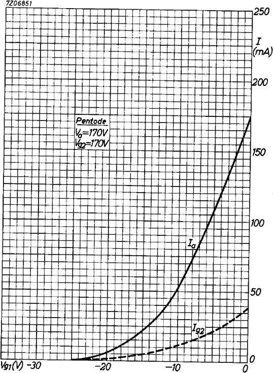

...seguo nel progetto e vado al pentodo..
dal datasheet ricavo che la dissipazione massima anodica del pentodo è di 5W e scelgo di dissipare 3W
prendo il grafico Vg Ia (come ha fatto luix) e mi faccio i conti a 170V, come lui ha fatto per i suoi 250V
vado a farmi i conti e non mi trovo con luix...3W/170V= 17mA di corrente anodica...provate a riportarli sul grafico e vedete se si trova qualcosa...va a finire in una parte della curva assurda, inoltre, se provo a mettermi in un tratto lineare della curva vedo che per una tensione di 170V devo avere 80mA che tirerebbero fuori una dissipazione di 13.6W...
..come è possibile tutto ciò!!!!
