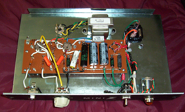

Re:Dubbio per il mio piccolo ampli
è molto bello sia abbianare il wreck con un finale se, sia il mini z.
a riguardo di quest'ultimo se ti può interessare:
