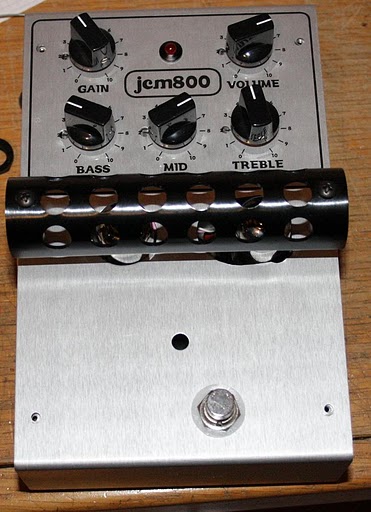

Comunque il pre del JCM800 sono riuscito a inscatolarlo in una scatola EH preforata, non lo farò mai più perchè sono di una scomodità pazzesca!
Vi consiglio di togliere il condensatore da 470pF in parallelo alla resistenza da 470k perchè non avendo phase inverter e finale non ha una limitazione sugli alti e quindi risulta troppo gracchiante...

grande luix bel lavoretto!! che trafo hai usato? singolo o specchiati? come siamo a humm da alimentazione?

Ho usato il classico a specchio! singolo direi proprio di no, far passare 300Vdc in un cavo mi sembra oltremodo rischioso!!!
Per ridurre l'hum ho avvolto il trafo interno in una calotta di rame, ovviamente un po rimane, c'è sempre qualcosa di magnetico troppo vicino ai segnali audio, non si può eliminare del tutto a meno di non usare una scatola più grande ma a questo punto conviene prendere un rack da banzai e ci infili due o tre preamp!

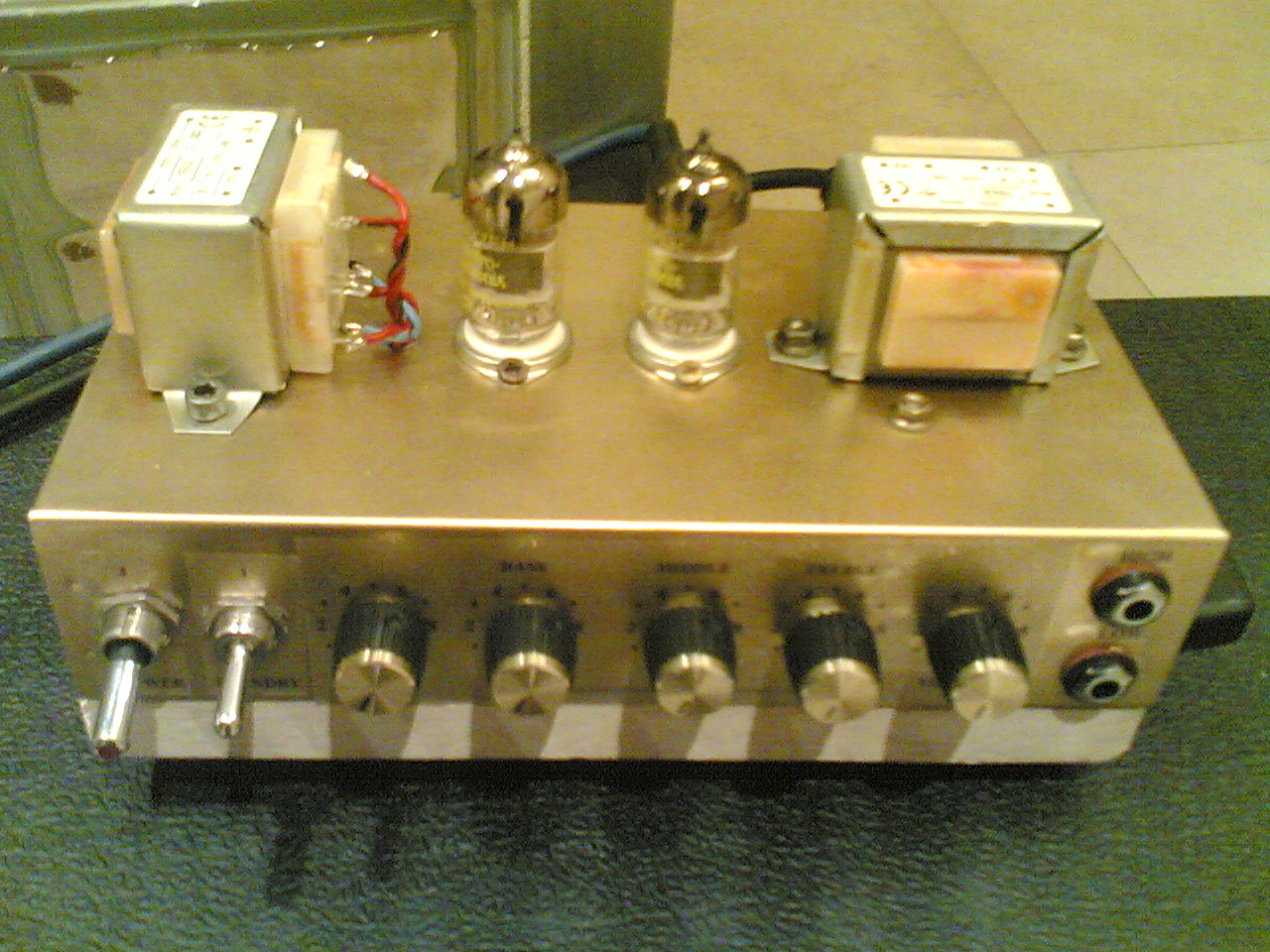

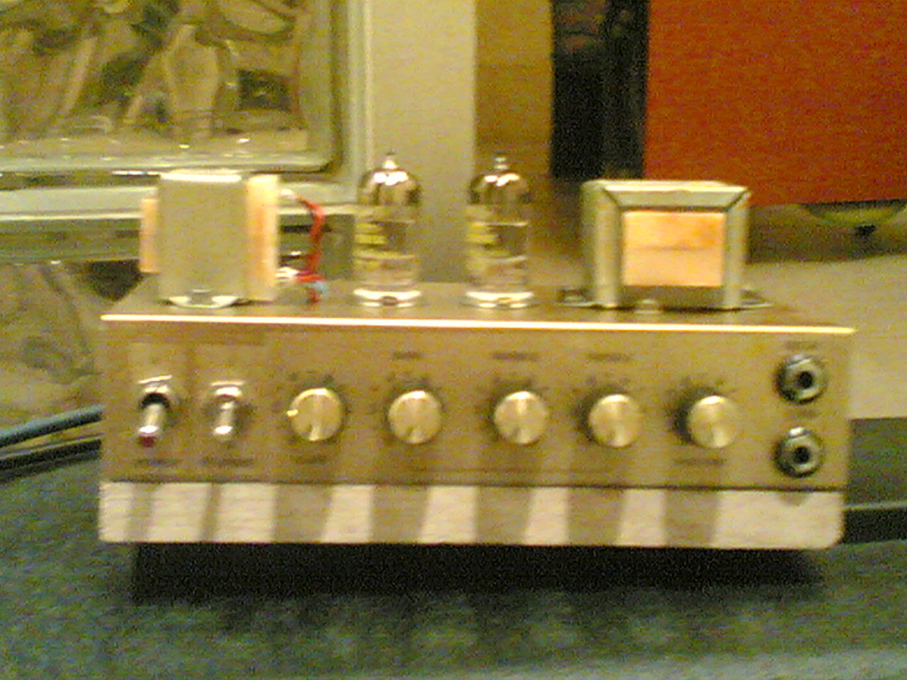

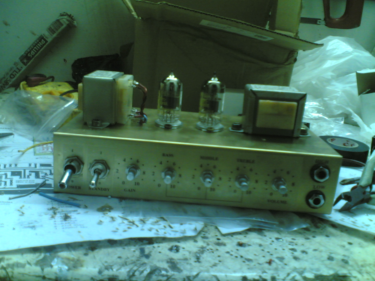

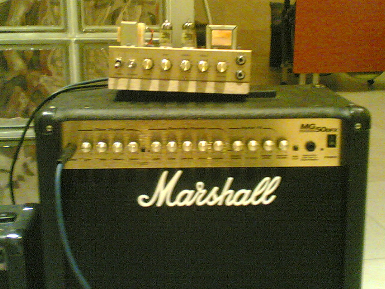

ragazzi finalmente ieri son riuscito a finire tutto
è veramente spettacolare
vi allego qualche foto!(anche se fatte col cellulare...)

bravo molto bello, ma suona? come siamo a rumori, humm, hisss e via dicendo? bello bravo, hai usato il progetto spagnolo? che caratteristiche hanno i trafo?
cerca di proteggere i cablaggi dei trafo qualcuno protrebbe toccarli.

di suonare suona, ed anche bene!! si ho usato il progetto spagnolo ed è in progetto un case di legno proprio x proteggere i trasformatori che sono ogniuno con primario a 220 e due secondari da 12v...come rumori mi ha stupito, il pulito è silenziosissimo, mentre collegando l'high un pò di ronzio si fa sentire, ma al pari di un normale distorsore boss
la cosa veramente spettacolare è che ha tantissimi alti, un controllo toni veramente sensibile e alzando il volume il suono si riempie e diventa sempre più caldo
lo consiglio vivamente son rimasto davvero soddisfatto
