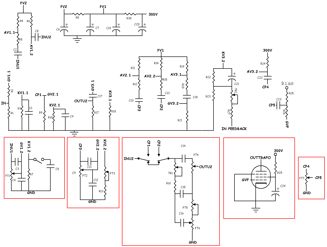

Si boss, quella resistenza serve solo per misurare la corrente anodica, al massimo ci metti il multimetro in serie per misurare la corrente...
Ovviamente ce l'hai un multimetro???

Allora.... incominciamo i lavori....
Disegno interno del layout:
Turretboard e pannello "frontale"
Allego anche il disegno della fase intermedia fra i due passaggi
Schema->intermedio->Turretboard+layout
L'ultimo è fatto a mano.... non vi scandalizzate.
Aiutatemi a vedere eventuali errori !!!
