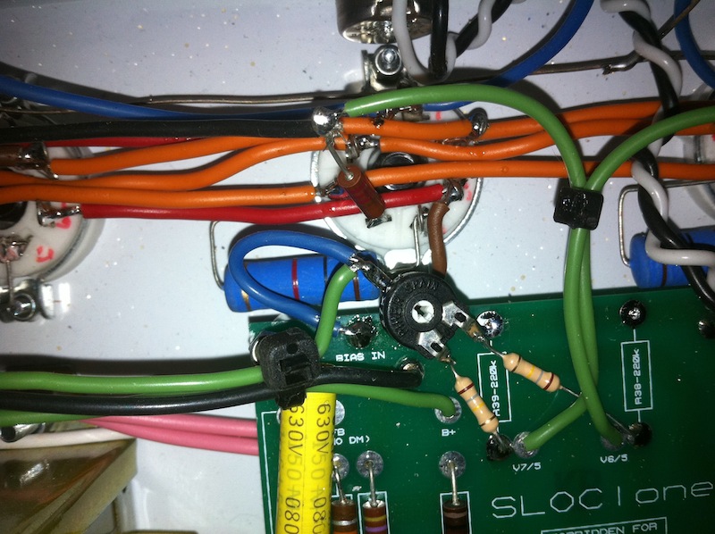

SLO Clone finito e perfetto, curiosità sul BIAS

Messaggio da dave73 » 18/07/2011, 21:44
Ho provato così ma collegato in questo modo è identico a prima ed il trimmer non ha effetto..
