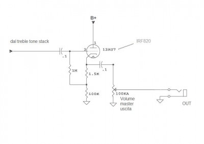

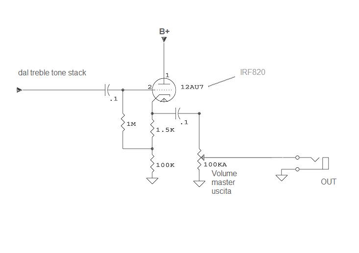

Ah ok ok allora ci siamo! :face_green:
Forse finalmente ho risolto il discorso buffer!
Le res che vanno dal source del mosfet a terra (1,5k e 100k) devono essere almeno da 2W o bastano semplicemente da 1/2W?

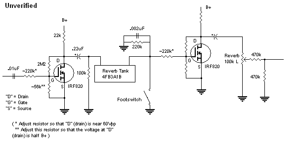

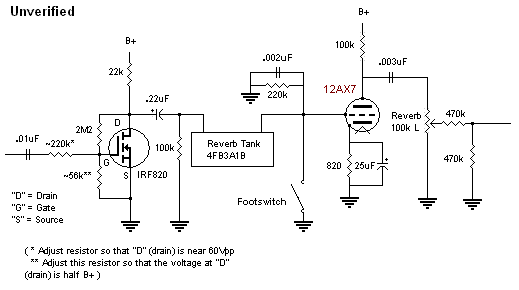

Vorrei aggiungere un riverbero al preamp, sfruttando l'anodica per alimentare il driver e il recovery... che ne dite di andare anche in questo caso di mosfet??
Ho trovato solo questo esempio, però vorrei piazzare un mosfet anche nel secondo stadio, avete qualche suggerimento?
Grazie mille! :salu: :salu:
Re: preamp bassman
Messaggio da Kagliostro » 31/03/2012, 13:46
Ciao Felix
Prova a vedere se questo file ti può essere d'aiuto ;)
mikede30.pdf
(147.04 KiB) Scaricato 261 volte

Re: preamp bassman
Messaggio da felix » 31/03/2012, 17:56
Ciao kagliostro ;)
grazie mille quello schema me l'ero già gustato quando l'avevi pubblicato :numb1: :numb1:
Ottimo anche per la presenza del tremolo......ma purtroppo notai che in ingresso al reverb tank è necessario un trasformatore :hummm_1: :hummm_1: un pò una scocciatura... :S

Se facessi qualcosa del genere potrebbe andare? :ang:
