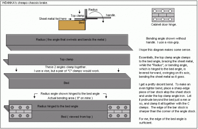

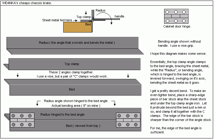

Credo che dovrò sviluppare un metodo migliore per sagomare la lamiera.
questa la puoi fare in profilato di alluminio o in profilato di ferro a seconda di cosa ci vuoi piegare (in ferro ti consente lavori più "impegnativi")
http://www.freemodding.it/tutorial/tuto ... trice.html
brakeplans.pdf
(2.64 MiB) Scaricato 1110 volte
