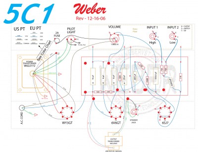

ragazzi ho deciso: farò questo fender champ da 5 w acquistando il kit da novarria
http://www.enovaz.it/prodotto-145729/Am ... -nero.aspx
vorrei acquistare il cono per questo amplificatore, però visto che tra cono e scatolato spendo un sacco di soldi, vorrei acquistare questa cassa: http://www.strumentimusicali.net/produc ... 110nt.html
che sta sulle 115 euro, della vox.
il problema che mi sorge è causato dall'ignoranza in materia di impedenza sui coni. l'uscita del kit di novarria non so quant'è...credo sugli 8 W. cosa accade se collego una cassa da 16 ohm ad un'uscita di 8 ohm di un'ampli?( o 4 ohm?)

nella lista componenti del kit c'è scritto..
trasf.uscita S.E. primario 5 kOhmsec 4/8/16Ohm 10 Watt

ragazzi in quanto al wiring ho visto che questo qui della weber ha componenti diversi dal kit di novarria. siccome è il mio primo ampli valvolare e non vorrei fare ciambotti c'è uno schema wiring ideale che si basa sul kit di novarria?
- Angus Young
- Messaggi: 764
- Località: Palermo
- Contatta:
Re: realizzazione piccolo amplificatore valvolare
Il wiring te lo danno con il kit. Poi nessuno ti vieta di fare modifiche.
