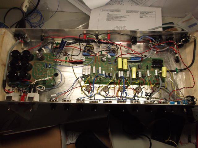

ciao a tutti !
ho completato la parte elettronica e ho fatto qualche prova :
il crunch è molto più alto di volume sul canale pulito
sono già al massimo del potenziometro di regolazione del bias , le valvole assorbono circa 30 mA a 444 volt , sono direi sul 70% di dissipazione massima .
voi ke ne dite???
allego 1 foto d'insieme
SII PUOO' FAAAAAREEEEEEEE!!
Messaggi: 9762
Re: SLO100 TUBETOWN
Messaggio da robi » 06/12/2012, 14:41
cerca di rendere più ordinati i fili che girano per lo chassis.
Il volume del crunch è normale, non preoccuparti.

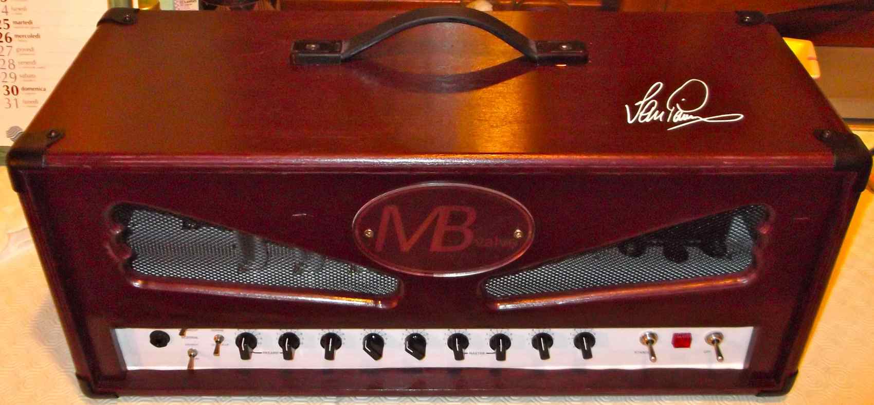

foto slo firmata
