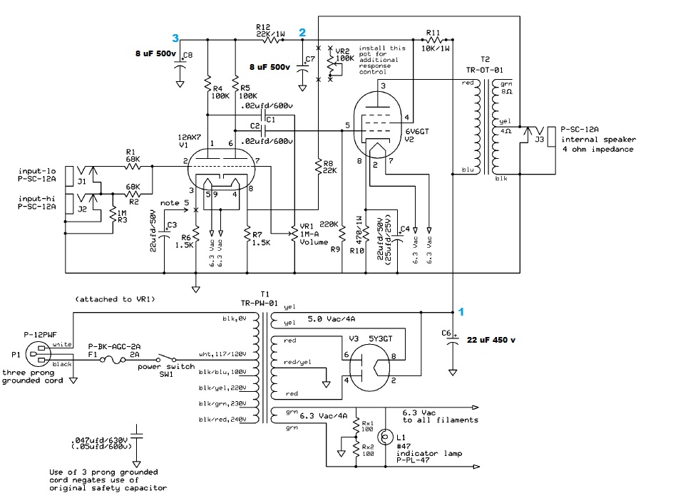

in effetti ho fatto dei calcoli con la formula R = V/I
trasformatore secondario
1 265
2 massa
3 265
265 v / 125 mA = 2120 ohm 33.125 w ( i 125 mA della datasheet valvola 5y3GT)
se e giusto collego la prima resistenza al filo 1 e la metto a massa poi la seconda resistenza filo 3 e la metto a massa ?

Devi montare il PS su breadboard
il carico va messo sui vari nodi, come se ci fossero le valvole

e giusto sto calcolo per saper all'incirca quanti V DC ho dopo trasformatore, valvola raddrizzatrice e filtro ?
1,414 x 265v = 374,71
374,71 X 0,637 = 238,69 V DC

Qui trovi una tabella con il drop voltage di alcune rettificatrici
http://www.300guitars.com/articles/rect ... rop-chart/
devo dire però che specialmente con le 5Y3 ho visto vari casi nei quali la caduta di tensione non era come da "copione" e la tensione rilevata era sempre maggiore di quella calcolata
c'è anche da dire che in giro ci sono delle 5Y3 che in realtà non lo sono affatto, si tratta di valvole russe con caratteristiche molto simili ma non identiche che vengono rimarchiate e "spacciate" per 5y3

ma e possibile collegare solo la valvola rettificatrice senza il filtro per vedere che valori da ?

vedo a collegare sta valvola e filtro cosi vedo se spiana sta corrente

collegamenti fatti i valori sono trasformatore da 270 0 270 - 5.3
al nodo 1 358 V DC
al nodo 2 338 V DC
al nodo 3 259 V DC
