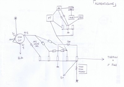

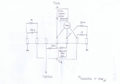

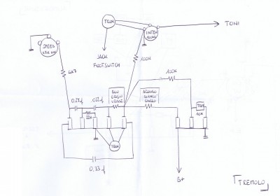

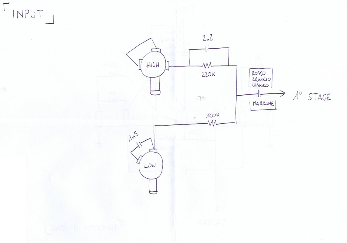

Finalmente sono riuscito ad ultimare i layout delle varie sezioni...
johnnyl

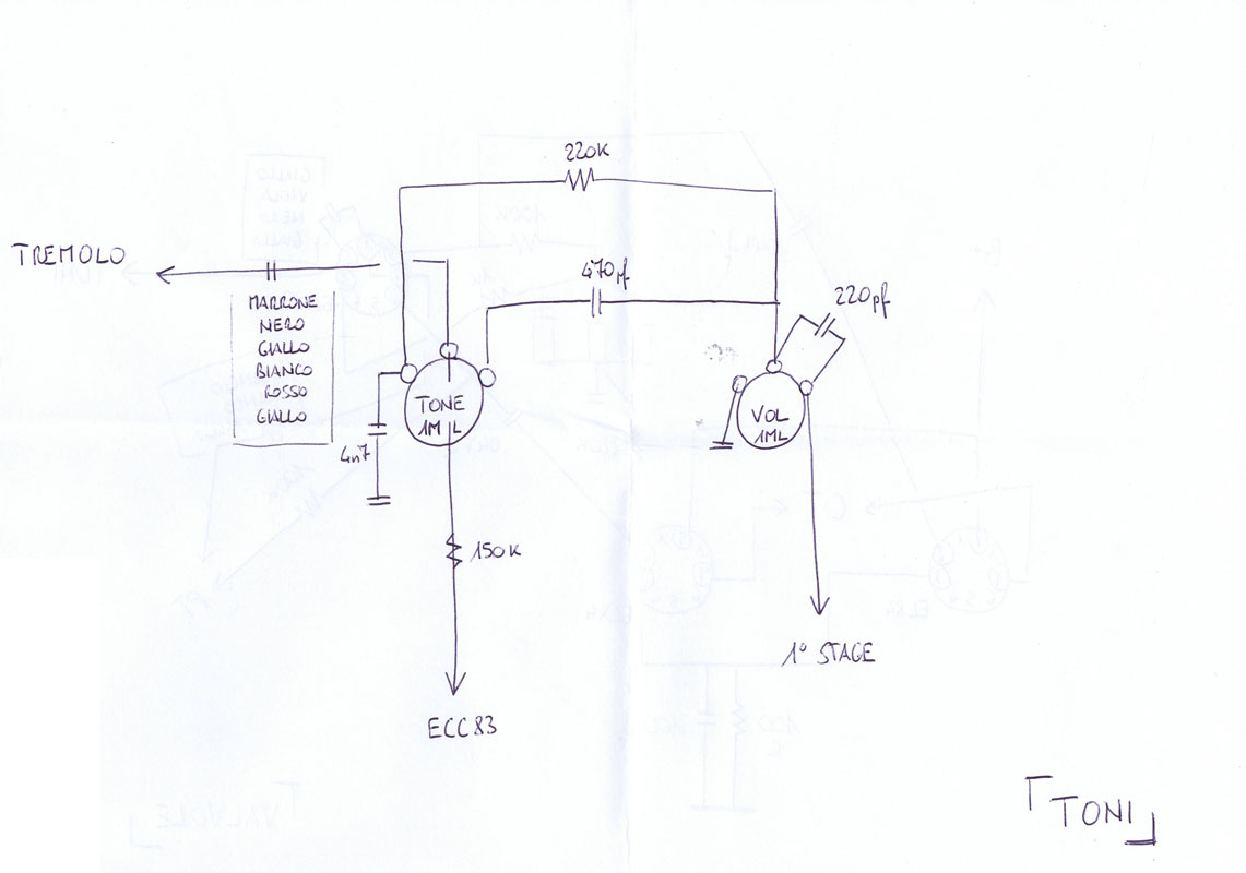

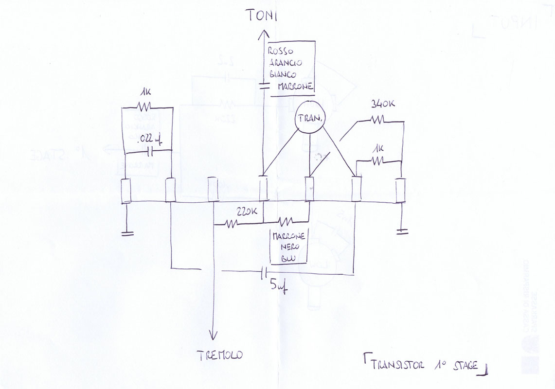

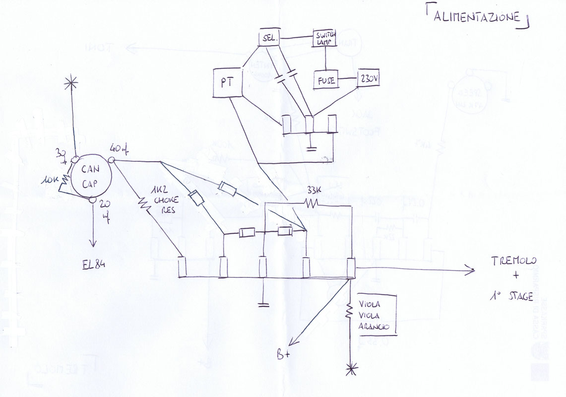

Re: Restauro vintage italiano - Gem Venus G20
Messaggio da johnnyl » 16/04/2013, 15:54

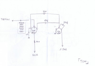

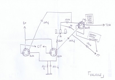

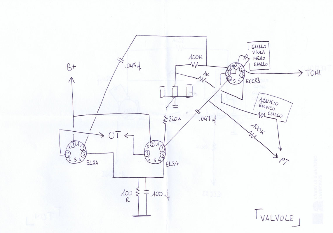

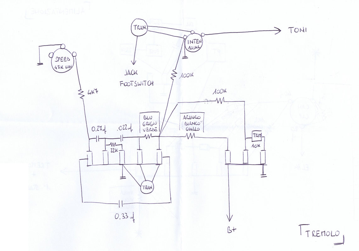

Gli altri tre...

Purtroppo mancano alcuni valori perché stavo ancora una volta finendo il tempo a disposizione, ed ho preferito postare quello che avevo piuttosto che rinviare di nuovo! ;)
Per quel che riguarda le resistenze "misteriose" rosse, come suggerito da Kagliostro le ho semplicemente misurate fuori dal circuito, e si sono rivelate essere tutte da 1k tranne una da 340k (forse 330k in origine? Anche quelle che ho segnato da 1k erano tutte un pochino "fuori", tra i 960 e i 990 ohm...)

Messaggio da Kagliostro » 16/04/2013, 16:26
Bel lavoro Bravo :numb1:
tutto molto pulito, altro che quello che ho fatto io per il mio GEM
Vedo di fare qualcosa e di iniziare a disegnare lo schema
per i valori mancanti, per adesso, basta la tipologia del componente, poi si vede

Nel frattempo sto cercando di completare i valori mancanti, ma sto facendo fatica, soprattutto perché mi vengono fuori cifre un po' strane:
- Condensatore tra input e primo stage e tra primo stage e toni (uguali: rosso/arancio/bianco/marrone) 2.3pF
- Resistenza marrone/nero/blu nel primo stage 10M
- Condensatore marrone/nero/giallo/bianco/rosso/giallo nella sezione toni 0.1uF
- Resistenza blu/grigio/verde nella sezione tremolo 6M8
- Resistenze arancio/bianco/giallo nella sezione tremolo e nella sezione valvole 390k
- Condensatore giallo/viola/nero/giallo nella sezione valvole 47pF
- Resistenza viola/viola/arancio nella sezione alimentazione 77k (ma sospetto che in realtá sia marrone/marrone/arancio, cioé 11k)
... Immagino ci sia qualche errore qua e lá! :face_green:

bravo Johnny.....però sul primo stadio dovresti segnare dove entra il segnale e dove sta l'alimentazione....
PS....forse sono un po pigro stasera....
Il transistor che sigla ha?
Saluti
Raffaele

Giusto Raffaele, grazie! :numb1:
Dunque, l'input entra nel terzo collegamento da destra (quello del piedino centrale del transistor per intenderci), mentre l'alimentazione ("ultimo" elettrolitico verso il pre, da 6uF/500V) é collegata al terzo da sinistra, assieme al tremolo.
Ho anche notato che manca un (ovvio) collegamento del "choke resistor" da 1k2, che da una parte é collegato all'elettrolitico da 40uF/500V e dall'altra a quello da 20uF/500V (quest'ultimo collegamento appunto manca nel layout).
Per le sigle dei transistor guardo stasera.
