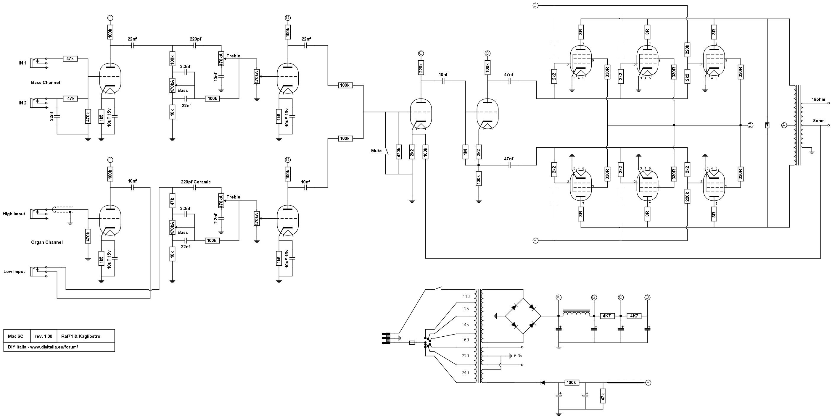

avrei pensato di ridisegnare il tuo schema con un programmino CAD
ma non vorrei farlo in contemporanea con te e fare un doppio
Ti sta bene se lo disegno ? Poi potresti postare anche le tensioni per completare la cosa ?

Caro Kagliostro, disegna pure.....appena potrò, spero presto, ti manderò tutti i valori di tensione, così da avere uno schema completo.

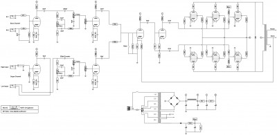

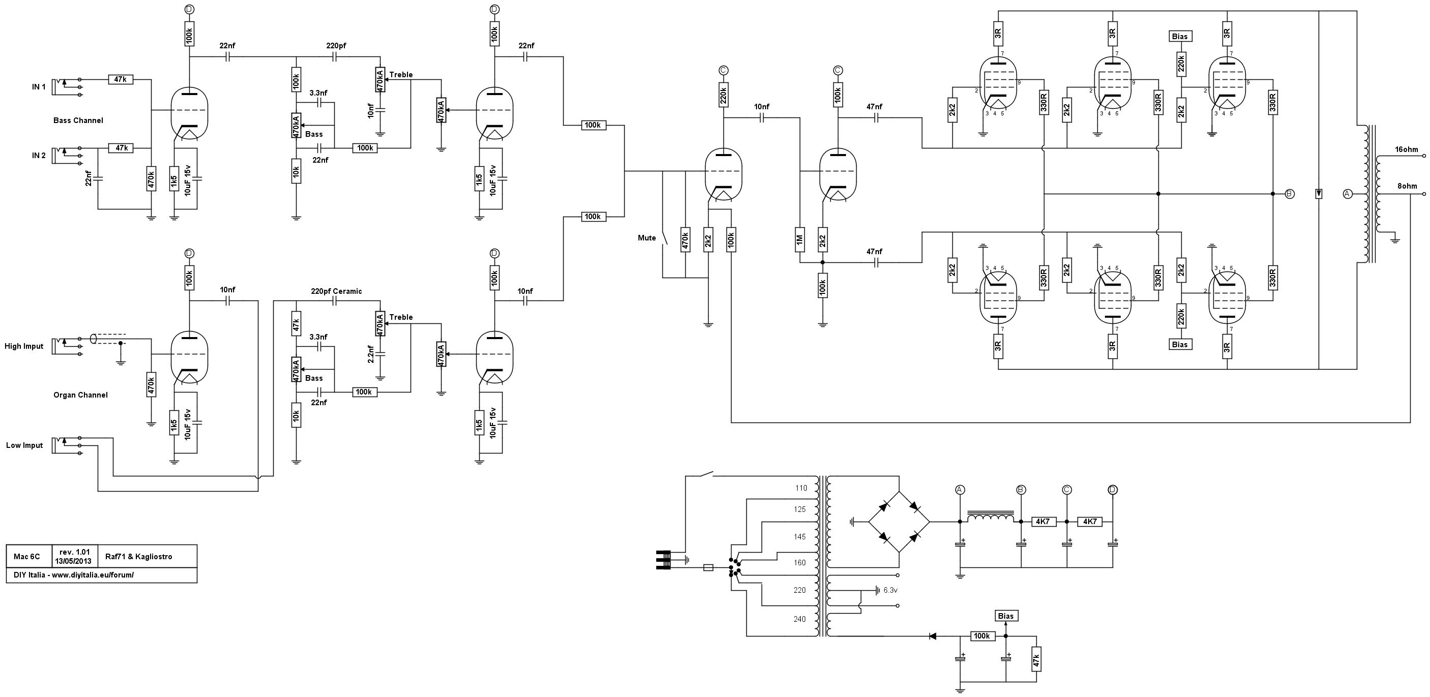

Re: Amplificatore Italiano. Mac 6C
Ecco lo schema
La parte delle finali mi lascia perplesso
l'ho disegnata così come mi è sembrato di capire fosse nel tuo schema
ma non sono sicuro di aver fatto tutto a dovere, specie la parte del bias
mi pare che manchino solo le tensioni AC e DC, l'impedenza dell'induttore e del primario del TU
quando avrai tempo lo completiamo
Ciao Raf ed ancora auguri per la piccola

Kaglio, credo di averti confuso con quella nota sul collegamento del bias sul foglio che riguarda il finale.....scusami tanto.
Ti allego il file corretto, ho anche rifatto un controllo veloce ed è (dovrebbe essere) tutto a posto.
Ci aggiorniamo in questi giorni per i valori delle tensioni.

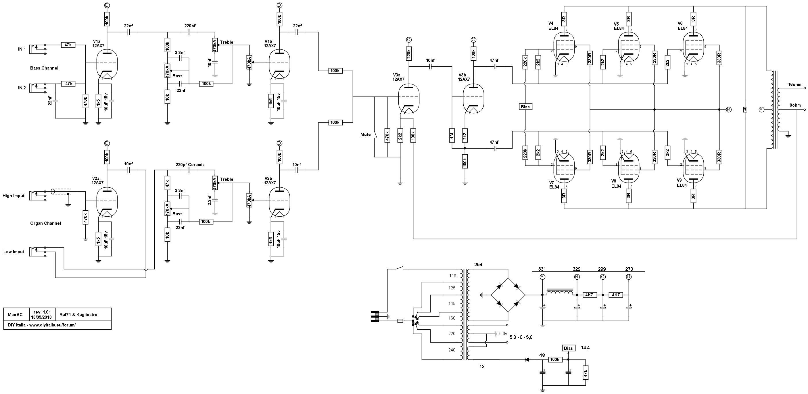

Ecco lo schema rivisto come da tue correzioni Raf
Per misurare l'impedenza ci sono sicuramente dei metodi con l'utilizzo di qualche misura e calcolo
solo che non me li ricordo mai e per ovviare mi sono procurato un impedenzimetro
(non molto costoso, l'ho preso da Paoletti Ferrero)
A presto
EDIT: Mah, stavo pensando al circuito del bias che mi aspettavo di vedere così
come sta nel Mac non riesco a pensare come possa funzionare ???
intendo l'effetto sul suono, 2.2k in serie oltre ai 220k non sono poi molti, ma il bias cambia leggermente, o forse no, vista la tolleranza delle resistenze ???
A proposito, ho visto le serigrafie dei footswitch di Vibrato e Riverbero, mancano parti dall'ampli o è stato sempre senza i due circuiti ?
A presto
Ciao Kaglio, il circuito del bias è quello che ti ho segnalato. L'ho ricontrollato più volte. Stasera voglio fare un ulteriore controllo, dopodichè faccio delle foto dettagliate delle piste della scheda finale e riporto la posizione delle resistenze ed il valore di queste ultime....così ti "meng int' a cascetta" (ti coinvolgo di più e ti do qualche problemino)
sempre pensando alle leggi di Murphy e consapevole che 4 occhi sono meglio di due..
Scherzo....se dai un occhio anche tu però sono contento.
La testata non ha i comandi di vibrato e riverbero sul frontale. Quei due fori sono presenti perchè credo che lo chassis fosse comune per più modelli di ampli. L'unica cosa che cambiava forse era il faceplate. Infatti ho notato che quest'ultimo è avvitato allo chassis dell'amplificatore.
Ciao Raf
Sicuro se hai voglia di postare le foto della PCB con i valori gli dò un'occhiata anch'io
tutto sommato penso fosse un qualche tipo di errore ma che, visti i valori delle resistenze, in pratica non dava problemi di funzionamento
Ho fatto qualche ritocchino allo schema, eccolo

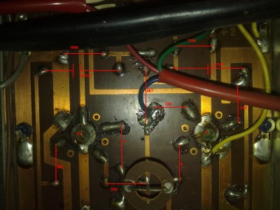

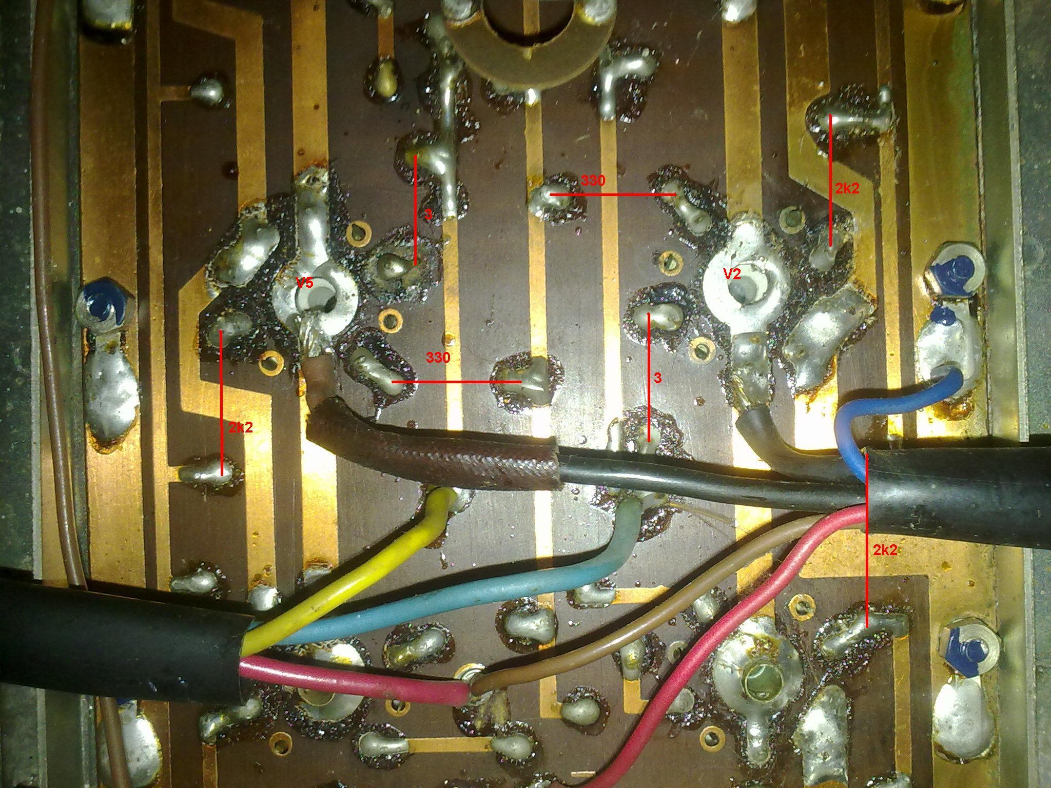

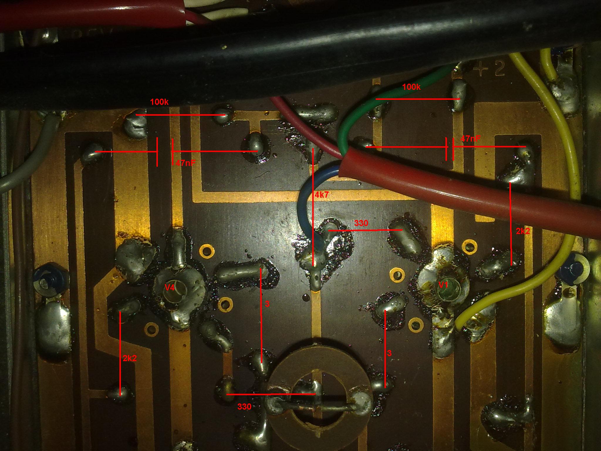

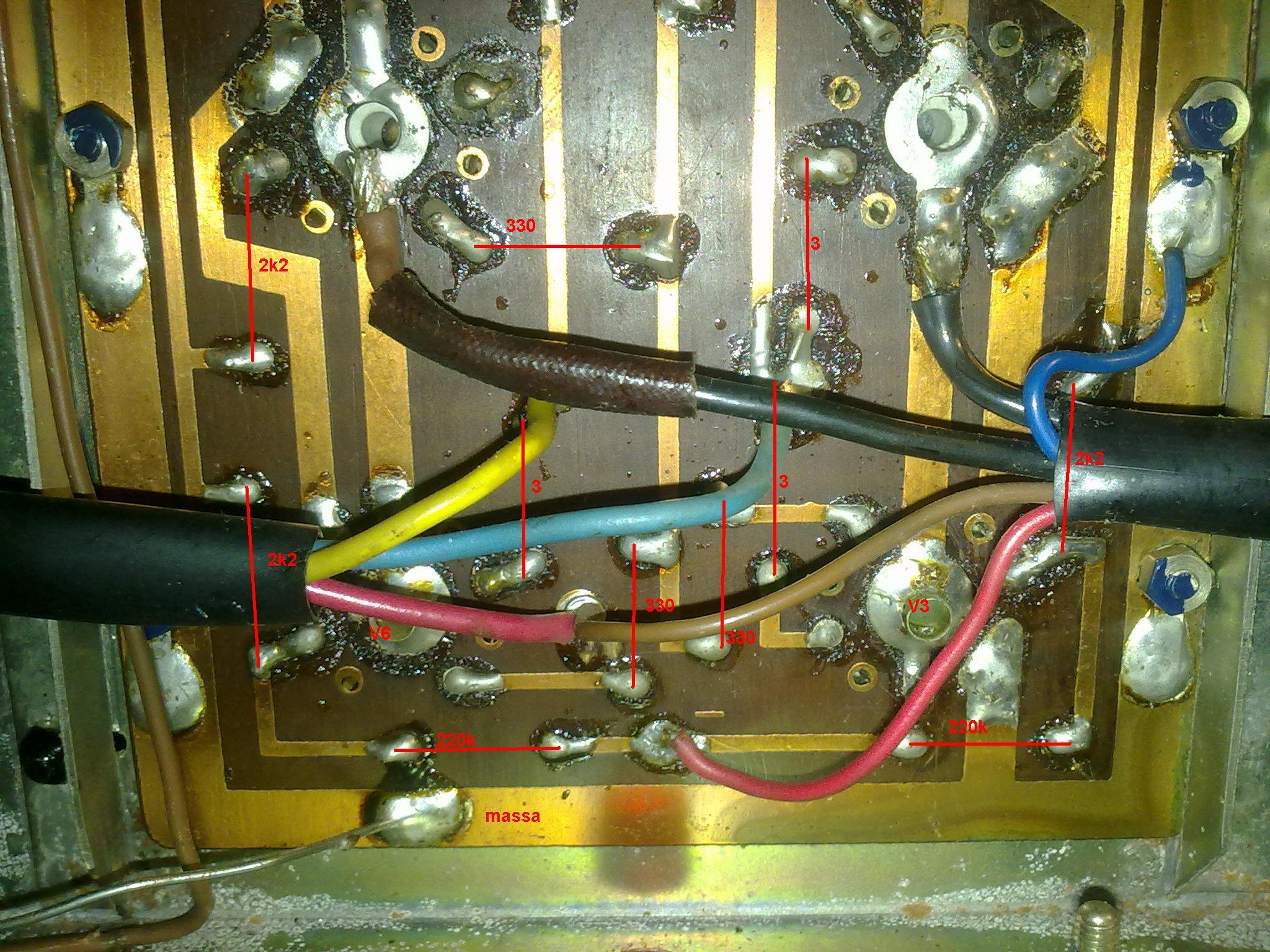

Come promesso, foto delle piste con i collegamenti delle resistenze ed il valore corrispondente.
Spero che si leggano....
Ultimamente anch'io cerco di andare sul sicuro (e giro con cintura dei pantaloni e bretellele tre immagini zippate....non si sa mai....
Raf domani vedo di ricontrollare la PCB
CiaoEDIT: Mi sembra proprio che la situazione sia come l'hai rilevata, cioè le res da 220k invece di essere collegate dall'altro lato di quelle da 2.2k di V3 e V3 sono collegate diretamente sulle griglie
per quanto riguarda il funzionamento non penso ci siano grandi differenze, dovute ai valori delle resistenze in gioco ed al fatto che probabilmente rientra tutto anche nei valori percentuali di tolleranza
non credo, quindi, che ci siano differenze a livello sonoro e quasi quasi sarei tentato di dirti di fare una piccola mod per portare il circuito allo standard, ma in fin dei conti non so se ne varrebbe la pena
Ho anche chiesto agli amici del forum americano che frequento, ma sono sicuro che la situazione è quella che hai rilevato e lo schema che hai disegnato per me è corretto
Anche loro confermano che hai disegnato correttamente lo schema![]()

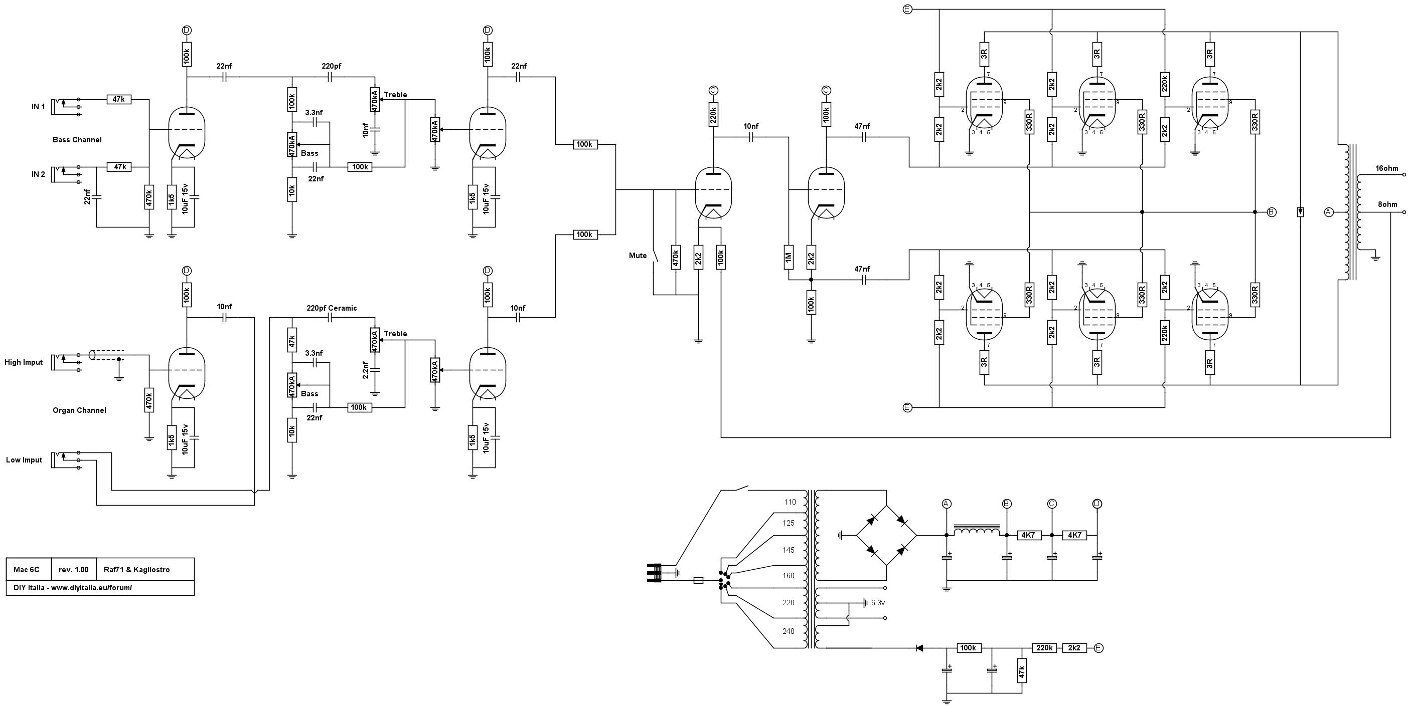

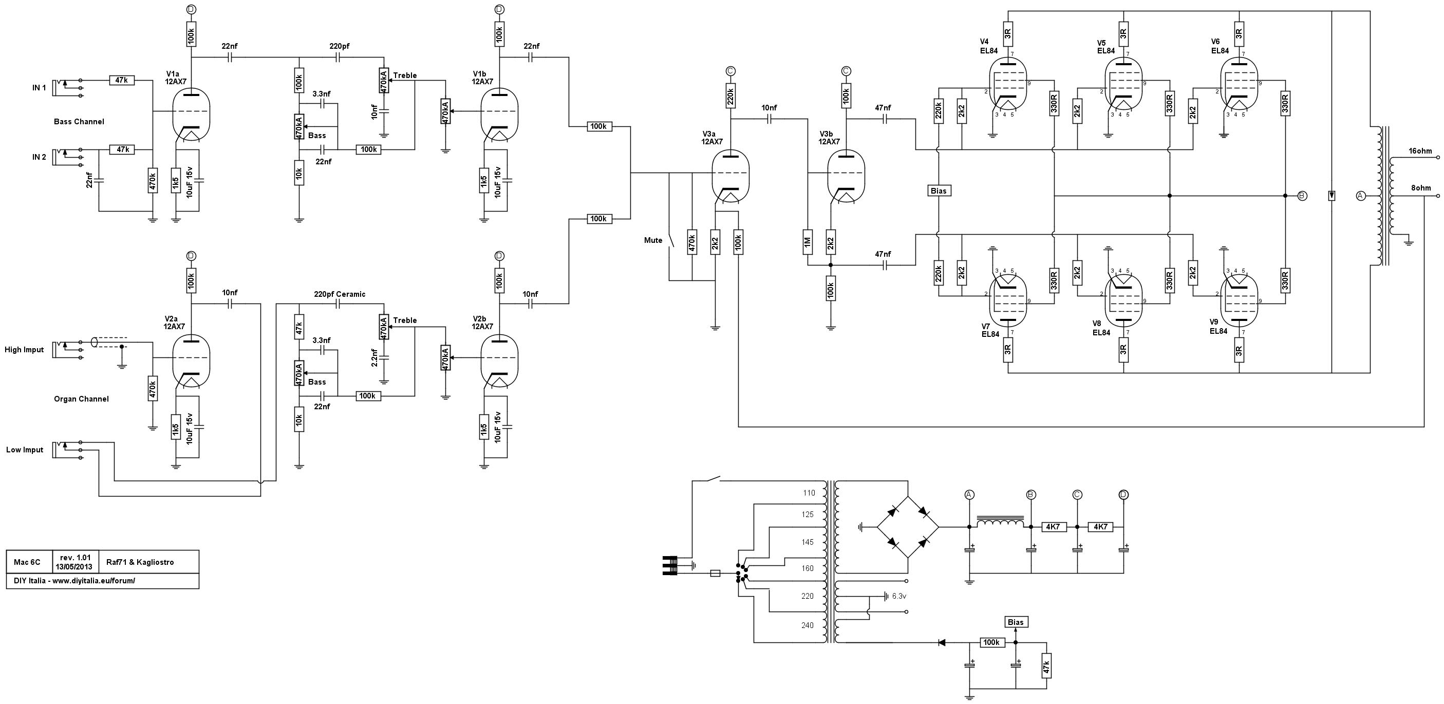

Completiamo la questione schematici.
In allegato lo schema del buon Kaglio con i valori delle tensioni lette con carico collegato e valvole di serie (philips miniwatt).
Il selettore è posizionato su 240V, a casa mia la tensione de rete è 228V.
L'impedenza è da poco meno di 3 henry, alla fine l'ho smontata e portata al lavoro......
Tutto sommato il suono non è male, sabato farò qualche registrazione.
Un ultimo appunto, dato che sono le valvole di serie, non ho potuto tenerla sulla cassa.
