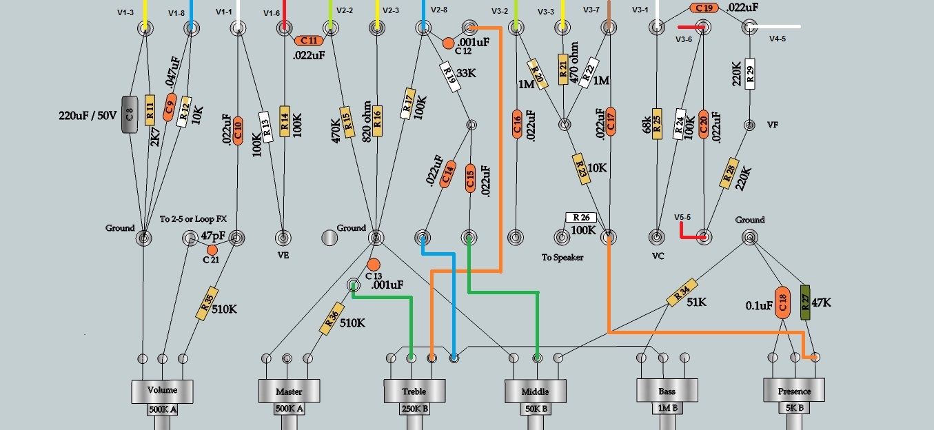

Comunque ho pronto lo schema mancante delle valvole in cui si puo' notare che R30 R31 R32 e R33 sono arbitrari poiche' nello schema queste resistenze non sono numerate ma e' facilmente intuibile quali sono:

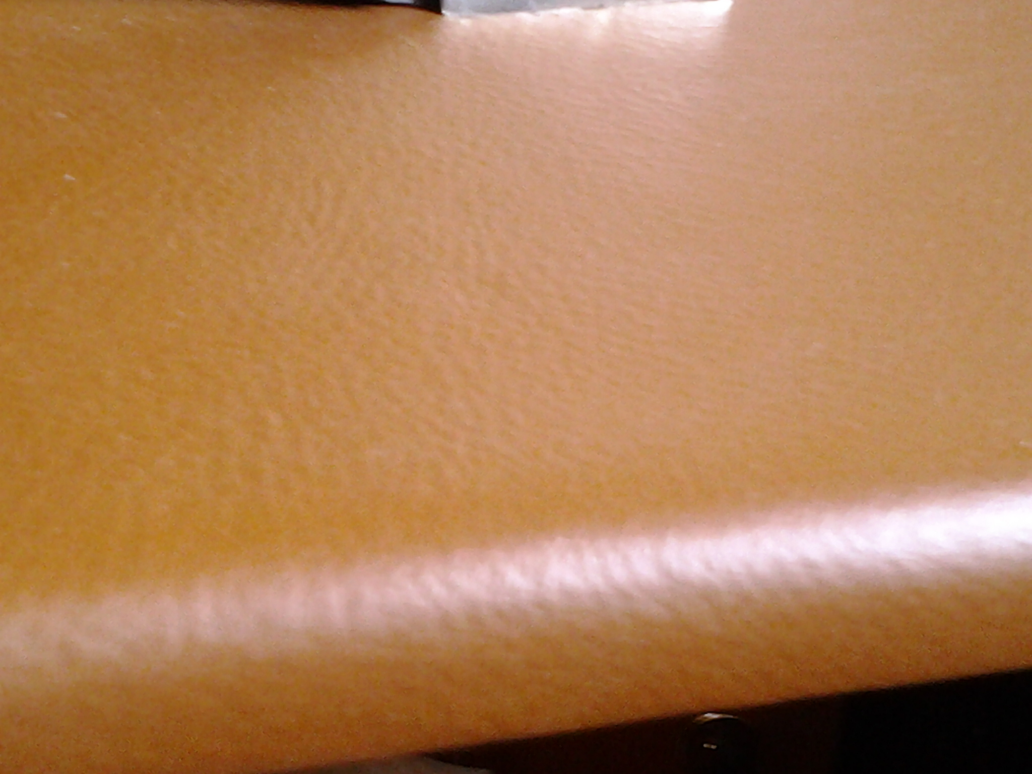

Potresti, per cortesia, fare una foto ravvicinata del tolex che hai usato o postare un link dove si veda da vicino ?
Re: Il mio primo Clone
Ciaokagliostro ha scritto:Potresti, per cortesia, fare una foto ravvicinata del tolex che hai usato o postare un link dove si veda da vicino ?
Si K, per te questo ed altro ma anche oggi e' brutto tempo e in piu' il mio cell da vicino sfoca, non appena capisco come non farlo sfocare o ne prendo uno in prestito le posto, compresa quella dell'originale che ha una figurazione stupenda.
Comunque e' similpelle (o skai) di quelle che ho visto si trovano anche nei Brico, non e' tolex (magaaaari).
Ho del tolex nero recuperato da una custodia della tastiera che usavo nei live e che ora non uso piu' (160 x 70/80 c.a. x 2), probabilmente la usero' per il prossimo quando trovo il tolex rosso sangue per le finiture.

Non so se avete osservato attentamente la pcb dei controlli, il pin destro del tono bass non va da nessuna parte.., la domanda e': e' cosi' perche' con R 34 crea un partitore di segnale (non so se il termine e' appropriato) come fanno R 35 con volume ed R 36 con master? E comunque facendo i collegamenti non su pcb non funge da "antenna"? Cosa e' meglio fare?

Mi dispiace non aver osservato la PCB primail pin destro del tono bass non va da nessuna parte
(non mi piace che l'alternata arrivi vicino ai pot dei toni per alimentare il led e che anche le resistenze per il riferimento di massa fittizio siano lì, meglio fare tutto sulla board dell'alimentazione ed arrivare al led con la continua, almeno è quello che penso io)
Parlando del controllo dei bassi
Se guardi lo schema devi avere uno dei pin laterali del potenziometro dei bassi collegato a C14 (a proposito, perchè non è sulla PCB dei contolli ??)
e l'altro collegato al potenziometro dei medi (lato opposto alla massa, naturalmente)
mentre il cursore che sembra essere scollegato, in realtà devi collegarlo ad uno dei pin laterali ad uso reostato
a seconda dell'estremo a cui lo colleghi cambia il senso di intervento dello stesso
p.s.: Quando avrai finito, il layout su Turret Board mi interesserebbe
Ciao K,
C 14 e' sulla pcb diciamo generale, va a collegarsi a R 19 con C 15, probabilmente una scelta di spazio non so... ma e' cosi' anche per gli altri controlli.
Il disegno della pcb rispecchia perfettamente quella reale e quel polo e' li scollegato da tutto quanto, quando me ne sono accorto ho pensato ad un mio errore mentre invece si presenta proprio cosi', saldato ma da solo.
Anche da schema un polo va al nodo C 14/treble (centrale su pcb) e l'altro al nodo R 34/middle (sinistro su pcb), su tre ne manca uno..

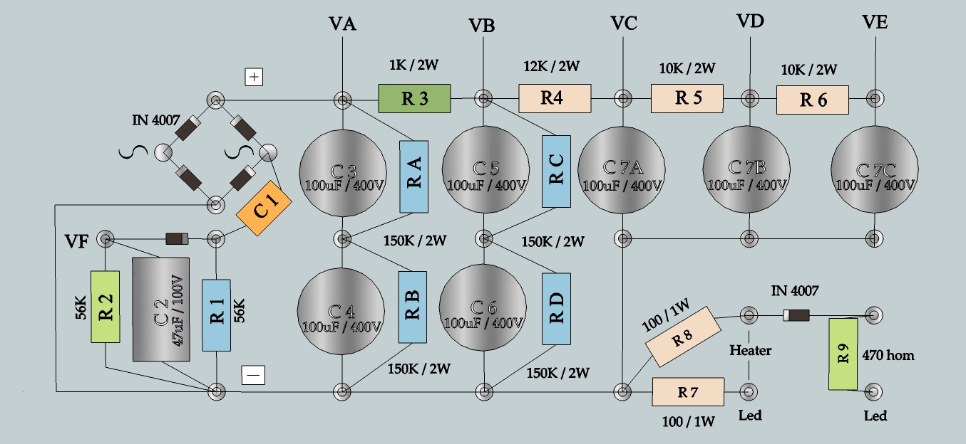

Ah, il layout dell'alimentazione l'ho gia' pubblicato, se ti ricordi mi hai anche corretto e ho ripubblicato la correzione, basta aggiungere la mod di cui dicevamo prima pero' visto che l'ho modificata ulteriormente se preferisci ti daro' l'ultima.

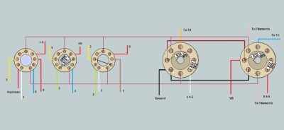

Bene, oggi ho completato le turrett ma le foto le postero' domani perche' ho appena finito, pero' giustamente come diceva K l'alternata per il led sulla turrett del circuito o a ridosso dei controlli aveva poco senso anche se su pcb di fabbrica e' cosi' (pcb controlli), in effetti metterla li solo per avere una massa (scomoda tra l'altro) non e' proprio il caso quindi come suggerito la posizione ottimale e' sulla turrett dell'alimentazione di cui posto il layout.
Purtroppo per non star li a rifare tutto il lavoro (che avendo gia' i layout delle pcb potreste anche farlo voi) le dimensioni sono approssimative ma rende bene l'idea e i piu' scaltri potranno in fase di realizzazione modificarla in meglio, quella che ho realizzato io per problemi di dimensioni e' leggermente differente.

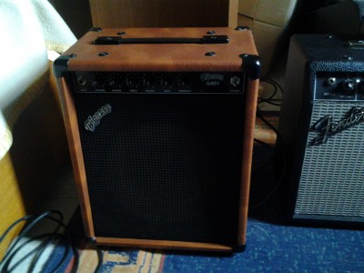

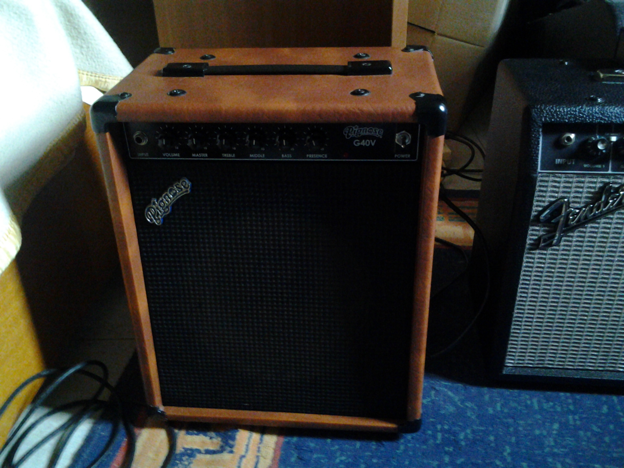

Posto anche le foto di come appare il tolex del Pignose (anche se non rende giustizia) e la soggettiva della similpelle che ho usato io per il cabinet della testata come richiesto da K.

Grazie per layout e foto del similpelle
se come materiale non è troppo delicato
come colore e "grana" mi pare piuttosto gradevole
Si grazie, a patto che poi ci si abbinino i colori giusti, diciamo che come volevo tende al vintage.kagliostro ha scritto:come colore e "grana" mi pare piuttosto gradevole

Ecco, layout completato!
Se c'e' qualcosa che e' dubbio chiedete pure, il nodo tra R36 e C13 che porta al centrale di Treble e' una correzione che ho aggiunto al file esistente quindi la disposizione verra' cambiata (come ho cambiato la disposizione del gruppo C8 R11 - C9 R12 sulla mia turrett), cosa che chi scarica il layout fara' da se'.
Se avete un'idea di come migliorare la turrett ben venga, ciao.
