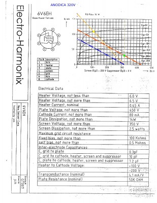

calcolo del TU
PT 260VAC
260VAC sul primario del TU ne danno 8,5VAC sul secondario a cui verrà collegato un cono da 8Ohm
impedance ratio= (260/8,5)^2
impedenza vista dal finale= (260/8,5)^2*8=7483Ohm
DISEGNARE LE LINEE DI CARICO
linea di carico classe B gialla
320V di anodica e impedenza del TU 7500Ohm
320/(7500/4)=0,170A da trovare sulla y del grafico
linea di carico classe A blu
320/(7500/2)=0,0853A da trovare sulla y del grafico
questo ci darà il gradiente della linea di carico in classe A che dovrà essere posizionata in base alla corrente che decidiamo di far scorrere sul Plate della valvola: sarà il grosso del bias catodico!
Potenza dell'ampli
Negli ampli in classe AB dipende non dal Bias secondo la formula (anodica*bias) ma della retta di carico in classe B
nel punto dove tale retta incontra il 0V di griglia di controllo (punto giallo)
P=(Va-Vmin)*Ipeak/2
dove
Va= tensione anodica
Vmin= proiezione del punto giallo sull'asse X (tensione minima raggiungibile sull'anodo, confronta il concetto di swing)
Ipeack= proiezione del punto giallo sull'asse Y (corrente necessaria nel valore Vmin)
(320-110)*0,109/2=11,445W
Bias
L'ho posizionato "bello caldo" 80% ... solitamente si consiglia il 70%
6v6 max Bias 35mA da datasheet
35*80/100=28mA
Si cerca questo valore sull'asse Y e lo si proietta sul valore di anodica che abbiamo a disposizione!
facciamo passare la linea di carico in classe A da questo punto! (linea arancione)
ATTENZIONE il gradiente della nuova retta rimane costante a qello precedentemente trovato (gradiente della linea blu)
Confrontando il grafico la tensione di griglia, rappresentata dalle curve nel grafico, sarà -18V...

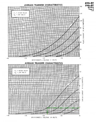

tensione sulla screen grid
Confrontiamo i valori della curva di carico con i valori di riferimento sul grafico sopra riportato(il primo nella pagina)
250V sullo screen grid dovrebbero andare benissimo

per calcolarla si ricerca sul secondo grafico della pafina riportata la corrente assorbita dallo screen grid e si tiene in considerazione la corrente che dovrà alimentare il pre e la PI, diciamo orientativamente 5mA...
Dal grafico notiamo che ad una tensione di -18 con 250V di screen grid l'assorbimento sarà di 1,8mA per valvola...quindi:
(1,8x2)+5=8,6mA
Solitamente si usano come valori 470R o 1K
con 1K per la legge di Ohm
1000*0,0086=8,6V che sarà il valore del calo di tensione!
0.0086*0.0086*1000=0.073W

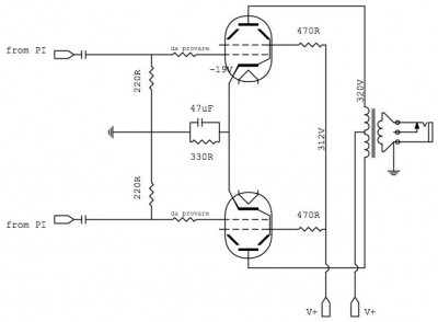

Cathode resistor: BIAS
Si calcola tutta la corrente delle due valvole che arriva al catodo, quindi:
due volte le correnti del plate e due volte quelle dello screen grid e si ha
(28*2)+(1,8*2)= 59,5mA
considerando che la corrente sulla griglia deve essere di -18V, per la legge di Ohm
18/0,0596=302R
0.0596^2*330=1,172
330R come valore reale 2W oppure 270R più un trimmer in serie per una regolazione fine!
Cathode capacitor
10Hz come frequenza di taglio del filtro che si viene a formare e si calcola il condensatore:
Ck=1/(2pi*f*Rk)=1/(2*3,14*10*330)=48uF
Cathode grid resistor circuit
La somma di grid stopper (solitamente tra 1K e 10K) e la resistenza di leak (solitamente tra 220R e 470R) non deve superare il valore di resistenza massimo indicato nel datasheet... in questo caso 500K
470R dovrebbe dare alta impedenza di ingresso e maggiore guadagno!

Eh vabbè... cmq il risultato è questo... che ne pensi?!
Se mi dici a quali dettagli ti riferisci magari ci possiamo ragionare insieme!
Anche perchè non escludo che ci possano essere errori.. è la prima volta che faccio questo procedimento!

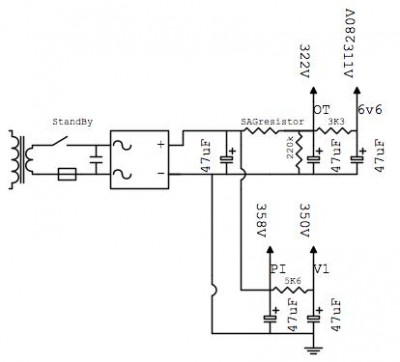

Ora però avrei bisogno del tuo aiuto...
Calcolando l'assorbimento e la tensioni dell'alimentazione del two rock notavo che
a V1 arrivano 366V su una resistenza da 100K... V1 ha un assorbimento di 1,4mA
quindi
0,0014*100000=140V
V1 avrà
366-140=226V
alla PI arrivano 438V su resitenze di 100K e 110K... la PI assorbirà 2,5mA
quindi
0,0025*100000=250V
la PI avrà
438-250= 188V
quindi devo dare
320V al TU
312V screen grid
366V al pre
438V al PI
So di non poter arrivare a tanto e sto cercando di calcolare di preciso la PI con i voltaggi che ho però avrei in mente un power supply di questo tipo
Che ne pensi?! si può fare?!

errore sulla PI
non ho tenuto conto della tensione lasciata al tail e del bias... rifaccio i calcoli e appena capisco come è settata quella del tworock aggiorno!
