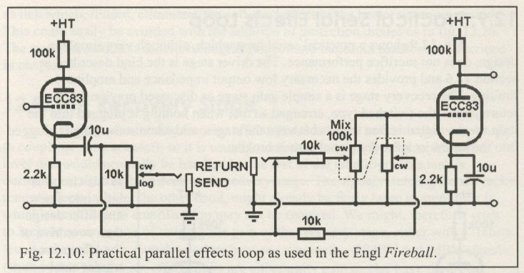

Forse le due resistenze di mix potrebbero essere anche solo da 220k (è da provare)

ciao Raffaele!! grz per lo schema!!!
chi cerca trova

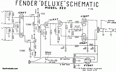

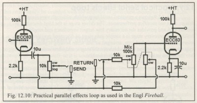

ho trovato questo layout che potrebbe aiutarci nell'intento:
http://www.jeangodbout.com/5E3x2/Tweed_Deluxe.gif
http://www.jeangodbout.com/5E3x2/5e3x2.html
parla anche del fatto della valvola che hai citato Raf e le possibili soluzioni...
chi cerca trova

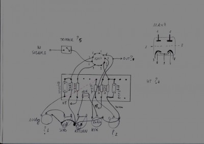

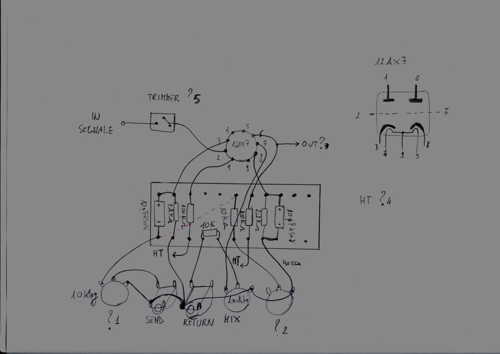

Re: FENDER TWEED O PRINCETOWN??

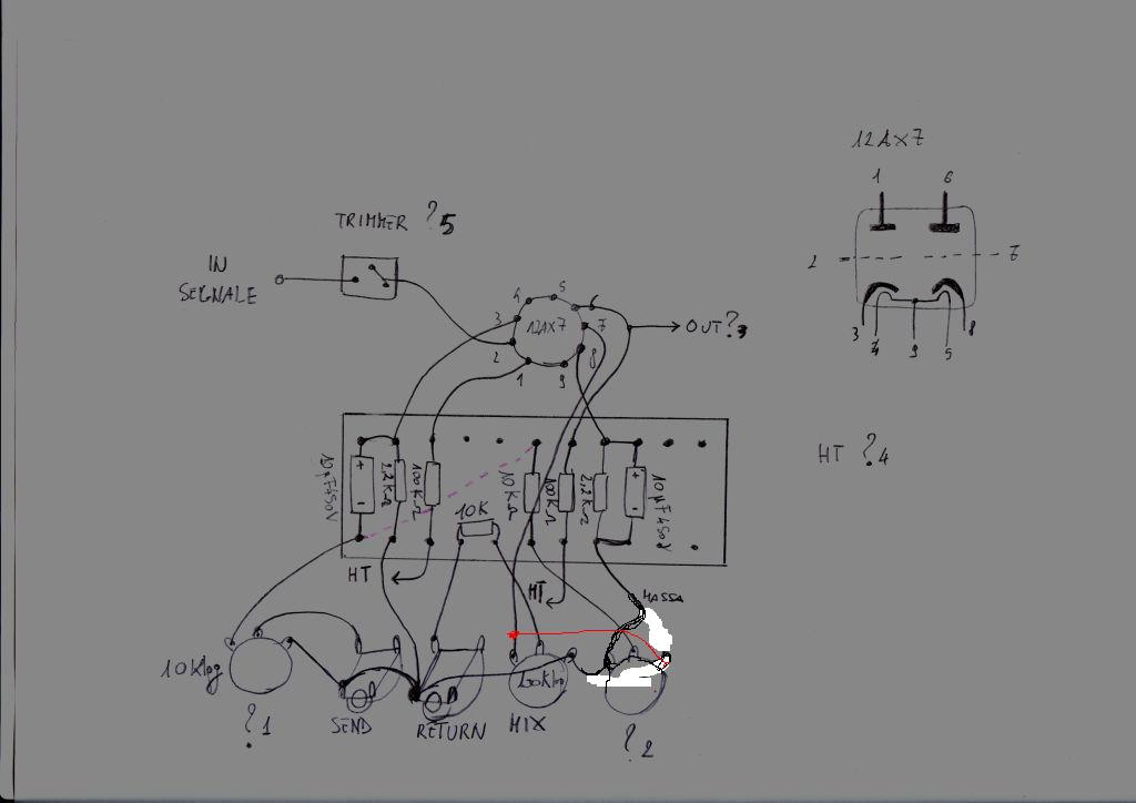

ragazzi mi è arrivato il 90 % del materiale che mi serve per fare l'ampli.
oggi ho forato lo chassis per le valvole e l'alloggio TA.
non ho forato ancora la parte frontale dove ci vanno i comandi dell'ampli perchè ancora non ho un layout definitivo del send return e di come far funzionare i comandi che vorrei sull'amplificatore.
?1 il pot è il weet?
?2 questo invece il dry?
?3 questo è l'out giusto?
?4 la tensione HT vanno bene 260 v ? il buon K mi diede un range indicativo ma ho perso il messaggio
?5 il trimmer per regolare il segnale in ingresso al tonestack da quanto lo mettiamo?
ragazzi secondo voi sta bene questo layout?
fatemi sapere
Ciao Hey Jude
per il momento ho dato solo un'occhiata veloce al layout
forse la res da 10k che sta tra lo switch della presa del return e il wiper di uno dei due pot che compongono il mix
potrebbe stare direttamente saldata sulla presa jack e il wiper, senza dover avere spazio nella board (fili più corti)
Per wet e dry guarda nell'elenco degli acronimi, sezione BAR del forum
Tensione 260v - 280v (ma è solo un'indicazione)
Mi pare che i due pot del mix non sono collegati giusti, tieni presente che devono essere collegati "rovesci"
quando uno fa passare il segnale di più l'altro deve agire in modo contrario
se uno dei due pot ha il pin 1 collegato a massa, l'altro ha il pin 3 collegato a massa
spero di essermi spiegato
hai ragione K è meglio saldare sui connettori dei componenti la resistenza da 10 k
sulla tensione di alimentazione, partiamo con 260 v vediamo come si comporta...
ho effettuato la correzione, credo che adesso vada bene la questione pot. quindi i due pot servono da mix, li chiamo mix 1 mix 2?
invece il pot vicino il send come dovremmo nomenclarlo?

Puoi chiamarli
Send pot e Return/Mix pot
mi pare che sia chiaro che il Return/Mix pot è un pot doppio con un unico perno

quindi è un pot stereo, perfetto. risolto questo problema, ti volevo chiedere sulla questione del trimmer, da quanto lo mettiamo? è invariabile il suo valore giusto?
le sostanziali mod di questo ampli sono: il controllo di tono separato per ogni canale dell'ampli (2) il send return e poi la scelta di questi 3 canali attraverso il footswitch.
come posso gestire questi 3 canali da footswitch? qualcuno ha già qualche schemino a relè da passarmi?

Ciao Hey Jude
scusa ma non mi viene in mente di che trimmer parli, è qualcosa che ha a che fare con l'FXLoop ?
Per lo switching mi pare che qui sul forum ci sia più di un tread, ma non sono molto pratico dell'argomento

ciao K
il trimmer al circuito send return, mi parlasti una volta di metterne uno all'ingresso della griglia del primo triodo per regolarne l'ingresso.
- Messaggi: 10019
Ah, sì, ad uso Master Volume "fisso" valore tremmer da provare, comunque dovrebbe essere tra 250k - 470k - 1M

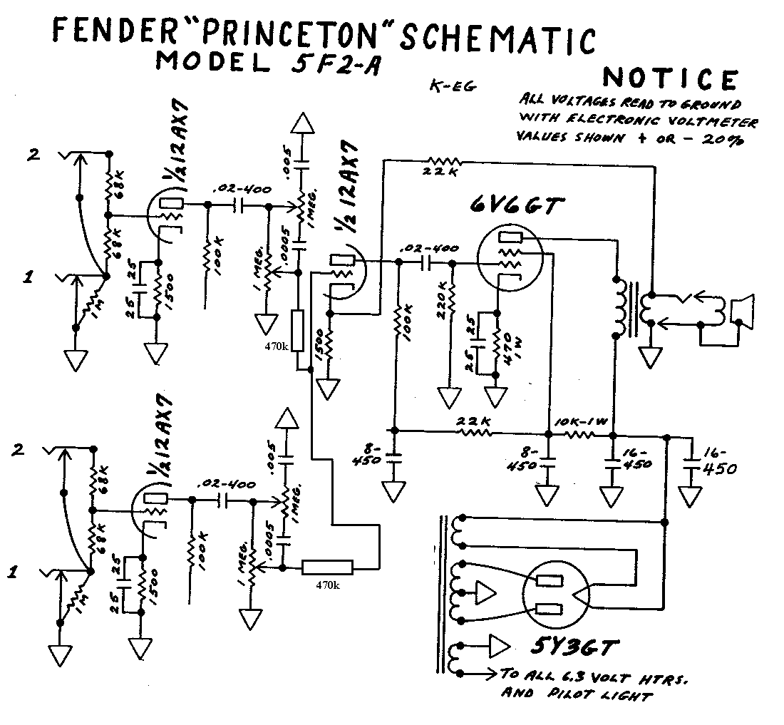

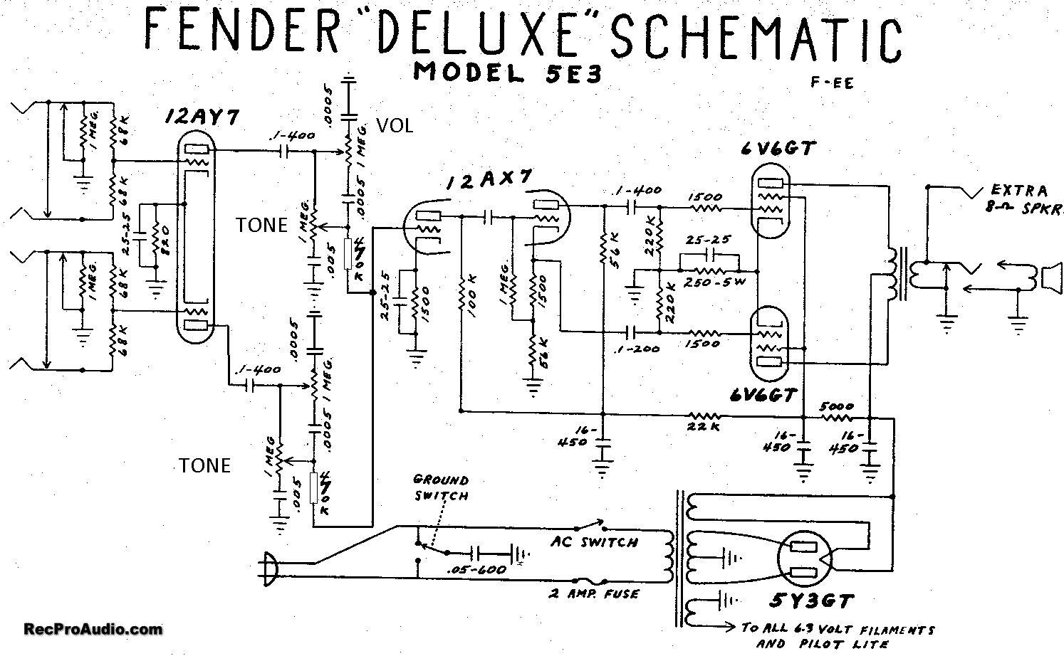

ciao a tutti ragazzi
in base ai consigli di Raffaele ho ridisegnato lo schema del 5E3 per metterci un'altro controllo di tono in più.
che ne dite funzionerà?
- Messaggi: 10019
le mix resistor le potresti anche provare da 220k o 270k invece di 470k
Ciao Jude...
dovrebbe andare bene.....come ti dice il buon Kaglio, prova differenti valori di mix resistors.
Dopo averlo finito, vorrei sentirlo....
Saluti dal Bahrain.
Saluti dal Bahrain.

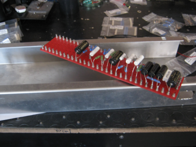

Grz ragazzi
sto cominciando ad '' inturrentare'' i primi componenti anche se adesso viene il bello..devo sistemarmi il send return e metterci i relè per selezionarmi il primo canale,il secondo e quello del send return.
credo che per la questione switch potrei risolverla con questo di TT
https://www.tube-town.net//info/datenbl ... hsw2-6.pdf
