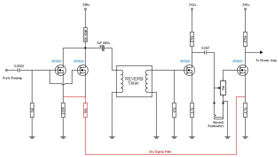

hai optato per il classico stadio di guadagno, ottimo, facci sapere se funziona!
prevedi di utilizzare il trasformatore?
prima di R8 se non hai uno stadio cathode follower forse dovrai inserire un condensatore di disaccoppiamento (>300V) che impedisca alla componente continua dell'anodica di entrare dritta dritta nel percorso del segnale, come hai già fatto per C2 :)

quindi TR1 saebbe un Tank con Z primario di 600ohm ?
Felix
ma non c'è C1 a bloccare la DC ?
Felix
Re: HV MOSFET Reverb Driver
Avete ragione lo schema inganna, il trasformatore era per simulare il primario del tank, chiedo venia
Ora sto cercando di progettare lo stadio di recovery usando le indicazioni dell'Accutronics sui valori di uscita del tank (da 1 a 5 mV di segnale) ma ho un paio di dubbi:
1 - Che valore di segnale in uscita dovrò dare per non avere cali eccessivi di volume?
2 - Il collegamento del riverbero dell'ampli dovrei farlo a monte della PI, ma in parallelo devo inserire una res+cap in modo che il segnale non vada solo al riverbero ma sia una sorta di Wet?

L'anodica non serve che venga filtrata perché lo stadio precedente ha già il suo bel cap di disaccoppiamento (o sbaglio???

Per me filtrare e disacoppiare sono due cose completamente distinte .............L'anodica non serve che venga filtrata perché lo stadio precedente ha già il suo bel cap di disaccoppiamento

si, Kagliorstro, c'è C1, ma l'avrei messo per evitare di scaricare inutilmente l'anodica sul trimmer, ma probabilmente è rindondante :)
Potresti provare a mettere in parallelo al canale del riverbero semplicemente un condensatore da 47nF seguito da un potenziometro da 250k che faccia da mix ai due canali. (ed eventualmente un buffer sempre a mosfet).
Mentre per regolare il livello del segnale in uscita dal recovery metti un trimmer che successivamente potrai sostituire con un partitore di resistenze fisse

In effetti è meglio prima del trimmer ci sia un cap
