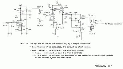

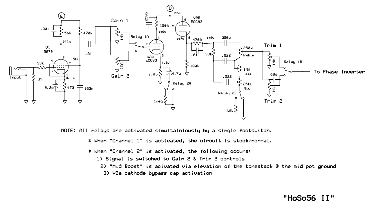

mastrococco ha scritto:Nel precedente post, riferendomi al primo schema intendevo solo la doppia gestione di R30,R32 e R13, non avevo considerato di metterli in serie...certamente hai un risultato migliore con lo switch del secondo schema.
Manterrei però la doppia gestione dei gain e del master per avere le regolazioni indipendenti, diversamente temo che inserendo V1b come stadio in serie sul clean, soprattutto in caso di settaggi puliti del primo canale avresti un dislivello di volume notevole col secondo. Inoltre con il doppio gain hai la possibilità di settare i canali anche molto pulito e molto distorto.
Avresti così un canale clean con controlli dedicati ed un od (con stadio "aggiuntivo") con controlli dedicati.
Nel secondo schema il pre è della plexi e l'ho postato solo per la presenza dello switch; il tuo suggerimento di doppio gain e volume è molto sensato anche se vorrebbe dire avere due canali e non uno come mi ero prefissato.

elfurlan ha scritto:A questo punto mi sembra tutto abbastanza definito a parte per i controlli del gain. Mi date qualche idea? Grazie.
ps.:se avesse uno footswitch sarebbe il massimo (meglio pensarci adesso oppure è una modifica fattibile dopo?).

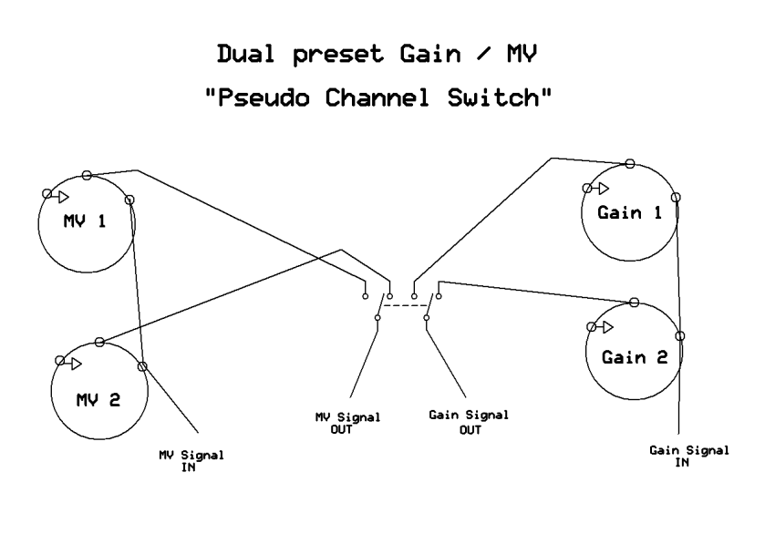

Controlli del gain si possono semplicemente mettere due pot uguali selezionabili tramite swich, in un caso suona l'uno e nell'altro caso il suo collega.
Footswich, secondo me meglio prevederlo ora, come accennato in questo caso è d'obbligo la soluzione a relè per la quale va predisposta adeguata circuitazione.

Messaggio da Kagliostro » 09/03/2014, 9:31
Un paio di esempi (schema e layout)

A cosa servono le resistenze commutate dagli scambi 2a e 2b dei relè? Devo inserirle nello schema con quei valori?
