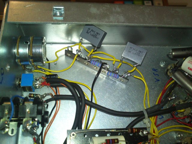

Ho ricablato il tutto con dei 2,2 uf, avevo quelli pronto uso.
Non sembra mangiare frequenze.
Fatto così volante i due cap sono microfonici (prova matita docet) ed oltre un certo volume vanno in risonanza. Nel futuro ampli saranno fissati meglio.
A prescindere dal segnale invece a circa 3/4 di giro si innesca un fischio. Non è graduale ma parte di botto...potrà dipendere dal layout delle modifiche non certo curato? Lo switch li di fianco è quello con cui escludo V2 ed inserisco il 47 uf sul clean, ma non dovrebbe dare problemi...

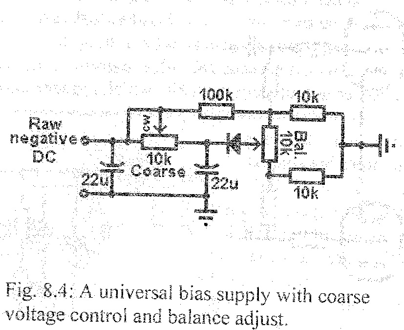

Occhio che il bias non si regola in quel modo, così cambi solo l'impedenza di carico dello stadio precedente che non è nemmeno a bassa impedenza.
- Messaggi: 10019
Re: TE 800 ovvero 2 canali a base 2204
A me pare che un problema del circuitino bias sia il fatto che i due trimmer del fine tuning hanno il wiper scollegato
e messi così non so se possano regolare qualcosa (variando la res in serie alla tensione negativa)
se vuoi avere un controllo separato per ogni tubo potresti mettere un circuitino stile Williamson
(mi correggo, il Williamson ha sì la regolazione, ma è un cathode bias, non un fixed bias)
o Fender (usando la mod di Merlin, visto che pot con presa intermedia non se ne trovano facilmente)

Per il focus, il finale prevede una 100k fissa sul nfb, partendo da quella non è un pò sbilanciata la sostituzione pot da 100k con 22K in serie? Sul tuo finale di riferimento quanto era la res di nfb?
@Vicus & K:
il collegamento wiper l'ho dimenticato ma in testa ce l'avevo
Per la reale efficacia del circuito avevo dei dubbi che mi confermate, mi confonde un pò gestire 4 tubi.
K mi linkeresti la modifica di Merlin che citi? Non sono riuscito a trovare niente e mi hai incuriosito...

- Messaggi: 10019
Adesso sono di passaggio, più tardi posto qualcosa
come mod di Merlin intendo la sua mod per usare un trimmer normale invece di quello con presa intermedia e più tardi posto anche quella
ciao
ciao

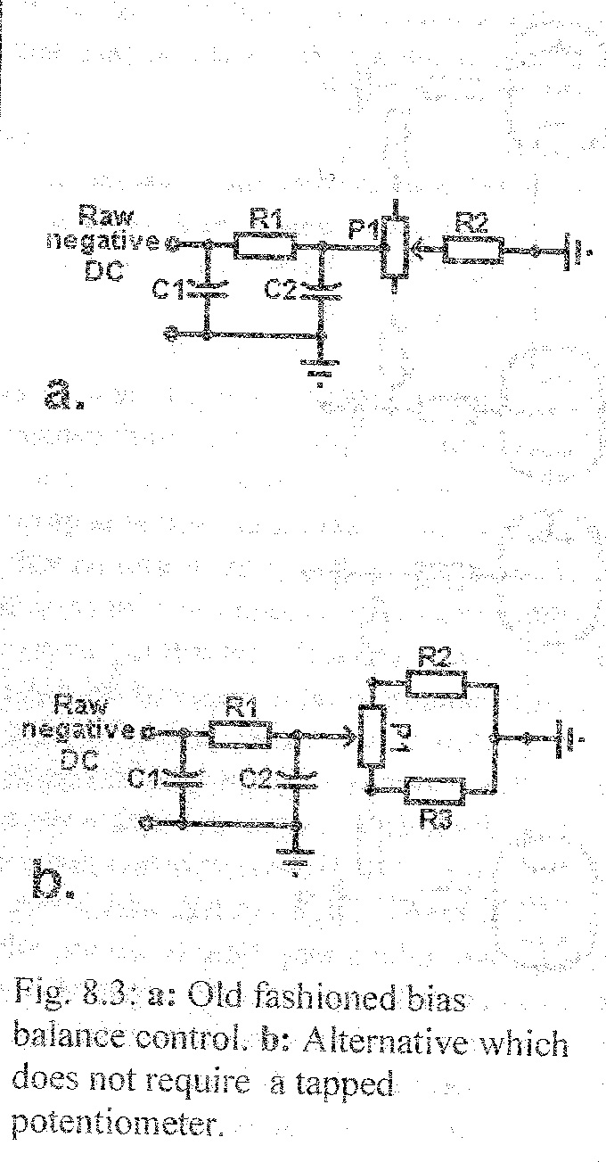

- Messaggi: 10019
Scusa, mi ero dimenticato di postare lo schemino
Spero sia chiaro, la versione sopra, che usa un pot con presa intermedia ed un resistore
viene sostituita dalla versione sotto che usa un pot normale e due resistori
ai due capi del pot che regola il balance del bias sono collegate le due res che poi vanno alle griglie delle finali
Il bias nello schema nel pdf non funziona comunque si colleghi il centrale del pot.

Aggiornamento:inserito disaccoppiamento ts, resistenze verso massa rele ne ho messe solo 2, in altri punti ho notato che finivano in parallelo con dei partitori e non mi è sembrato cosa buona metterle.
Modificata la sezione bias, eliminato l'accrocchio dei potenziometri e creato un ramo per ogni tubo, è l'unico modo che mi viene in mente per gestire separatamente 4 tubi. Per certo è molto meno caotica...che sia la volta buona?
P.s. grazie K per gli schemi
