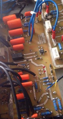

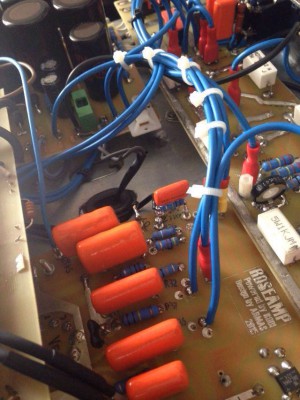

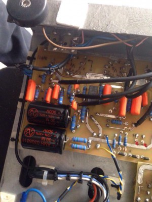

Salve ragazzi
altra giornata di debugg sull'ampli su schema roseamp, come precedentemente scritto il finale funziona e ha una bella botta ( el 34 per ora ) sezione master volume funziona, presence e toni funzionano a dovere, swicth canali funzione a puntino, i due canali suonano e sono silenziosi.
Il canale clean ha poco margine di pulito e arriva a un godibilissimo crunch, mi sembra un po' ingolfato a bassi livelli di gain e scuretto, il canale od ha una bella pasta, dinamico, saturo quanto basta, mai impastato, bello da usare a 20-40% e eventualmente boostare i soli, devo lavorare per avere un clean più versatile, a breve cerco di pubblicare il pdf aggiornato con le pcb corrette.
A presto

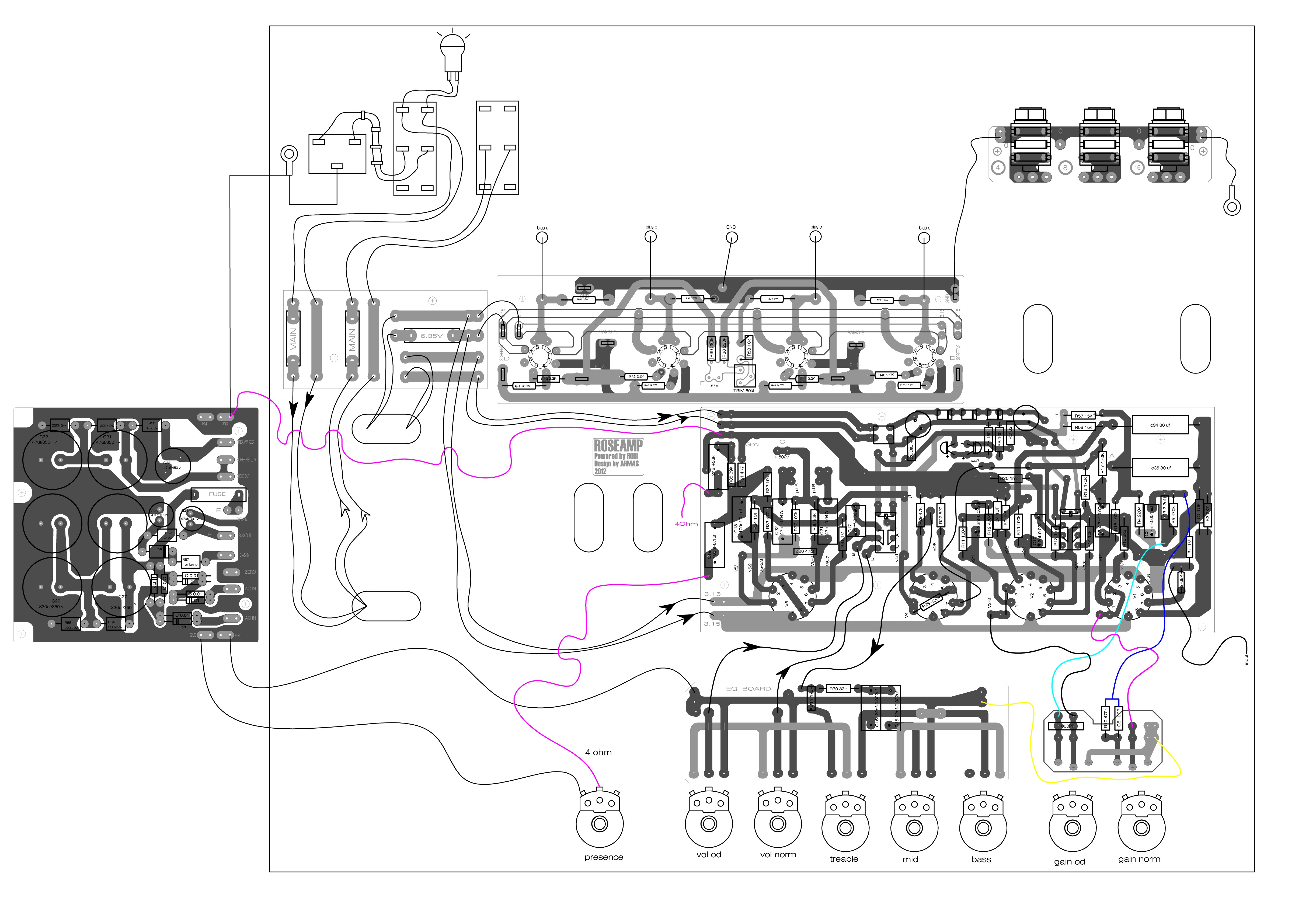

Messaggio da ARMAS » 17/01/2016, 20:44
ciao ragazzi
ecco il layout preliminare.

Messaggio da robi » 20/01/2016, 22:41
Mi sembra ottimo, un gran bel lavoro!
Il dettaglio dell'ing e la creativitá italiana.
Mi piace!

Ho aggiornato lo schema, ho aggiunto un po' di torrette per poter modificare i valori più velocemente, ora il il clean e' pulito e bello caldo e croccante a gain più alti, il lead e' sempre dinamico,aggiorno layout e pubblico.

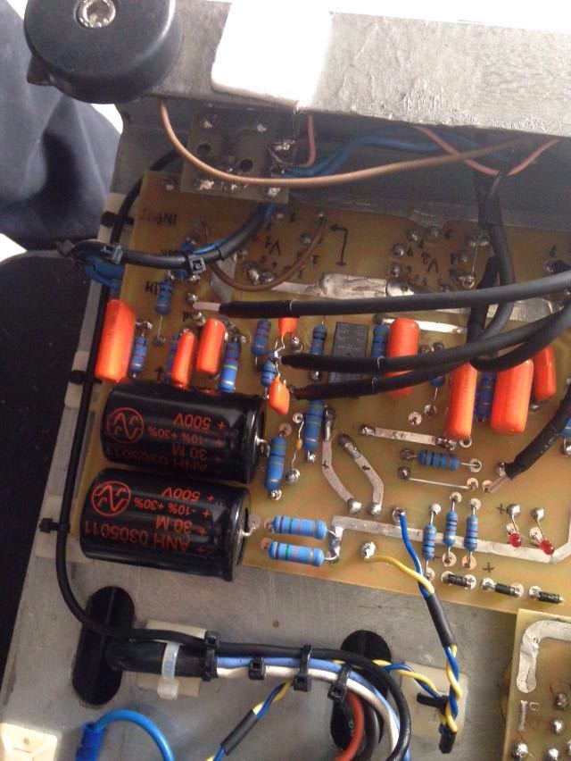

aspetto un po' di torrette e passo al cablaggio definitivo, l'idea è quella di avere la pcb con un mix di piste e torrette, devo poter modificare i valori senza smontare tutto l'ampli.

Ciao Robi
Ampli finito, tutto funzionante , crunch lead stepitoso, una droga a bassi valori di gain, al crescere della saturazione il timbro si scurisce, ho aggiunto il depth e inserito le torrette su PCb per modificare più velocemente i valori, il clean non è il massimo, devo lavorarci e mi piacerebbe più cristallino tende a saturare, grande ampli.
