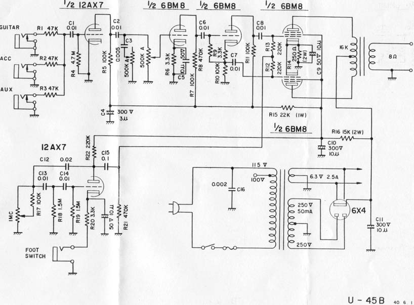

Con quelle specifiche puoi farci un single ended tipo quelli di ax84!
Re: costruzione nuovo amplificatore
Come dice Martino
ed anche un PP di valvole tipo 6bm8 (ecl82) come l'Univox U-45B, ad esempio (circa 8-9W)
Oppure qualcosa come il 7 Cylinder
Qui anche i sample ( e lo schema per vederlo a piena risoluzione)
amp per il quale ho dell'interesse personale e potrei darti una mano con il layout se decidi per questo
solo che ti devi procurare le valvole ......

Ma nell'univox il secondario e' 250 v, io ho 230 v
Post Accorpato
Poi la valvola raddrizzatrice 6x4 va alimentata a 5volt vero? se e' cosi devo aggiungere un altro trasformatore io ho solo i 6,3 v

Sarà anche vero che nello schema del 7 cylinder manca di essere disegnato il collegamento dei filamenti della 6x4
ma nello schema dell'Univox c'è e si vede bene dove è collegato

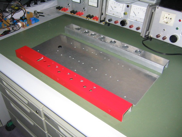

Ok cerchero' di essere piu preciso, intanto posto uno schizzo per la predisposizione delle valvole e dei trasformatori.Visto che una piastra di ferro c'e l'ho gia volevo sfruttare quella come base per predisporre le valvole e i trasformatori, che ne dite con le misure ci siamo o c'e poco spazio e le valvole verrebbero troppo vicine?ordine con cui ho predisposto le valvole potrebbe andare oppure meglio un altra configurazione?

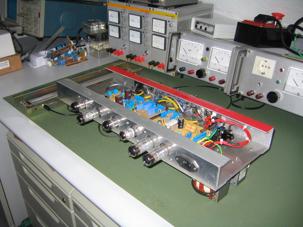

La piastra (se vuoi usarla) può andare, forse sarebbe stata meglio un po' più abbondante, ma facendo le cose per bene ci stai
Ti sconsiglio di costruirci attorno la solita cornicetta in legno in stile ampli HiFi, qui si parla di ampli da chitarra ed in generale
è meglio che il circuito sia più schermato (per quanto anche quelli HiFi, secondo me)
perciò aggiungi almeno front e rear in metallo (oddio chiuderlo sui 4 lati sarebbe meglio, ma si può anche evitare)
Per aggiungere il front e rear usa del profilato a C di alluminio da 6cm di altezza, vedi qui le immagini di come organizzare la cosa
Naturalmente è solo un esempio di come aggiungere il front ed il rear, la disposizione delle valvole, nel tuo caso, la farei sul Top (la piastra in ferro), vedi le misure di questo chassis che sono quasi identiche a quelle della piastra in ferro che hai (1" = 2.54cm circa), nelle immagini, però, i fori per le valvole sono più grandi di quelli che servono a te in quanto il 7 Cylinder usa tutte valvole a 7 pin e non ad 8 e 9 pin, di conseguenza i fori basta farli più piccoli (non ricordo a memoria di che misura vanno fatti i fori, ma se serve posso recuperarla facilmente), se il tuo TA è per montaggio verticale sei anche esentato da dover fare il grosso foro quadrato per montarlo sul telaio
ecco le immagini del telaio (la disposizione delle varie parti è perfetta così, per cui usala)
Partendo da sinistra va messa
1^ la 6ak5 (o 5654 che è la stessa cosa, forse un po' migliore) = Preamplificatrice
2^ la 6j6 (o ecc91 che è l'equivalente) = Phase Splitter (Floating Paraphase)
3^ una 6aq5 (o 6005 che è l'equivalente) = Finale di Potenza
4^ una 6aq5 (o 6005 che è l'equivalente) = Finale di Potenza
5^ la 6x4 = rettificatrice
TA e TU come nella foto Oocchio che se il tuo TA va montato verticale, lo devi mettere ruotato di 90° rispetto il TU

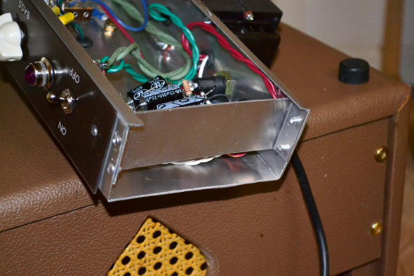

Su questo link puoi vedere un semplice metodo per chiudere in alluminio i due lati dello chassis (destra e sinistra) che altrimenti resterebbero aperti, si tratta di due lamierini (da circa 1.5mm di spessore) in alluminio che vengono fissati al front e rear con rivetti, a proposito, anche per fissare i due pezzi di profilato a C di alluminio sulla piatra di ferro usa rivetti, è il sistema più spiccio, io ne metterei almeno 4 dalla parte del front ed altrettanti dalla parte del rear
http://guitarkitbuilder.com/kit-review- ... ifier-kit/
questa è l'immagine che ti mostra quello che intendo, ma leggiti tutto il link che c'è sempre qualcosa da imparare
p.s.: Una considerazione di carattere pratico, 2mm di ferro da forare non sono pochi, come ti organizzi ?
