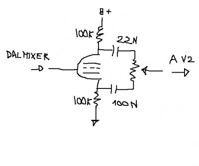

allora il lavoro procede, prossimamente foto sull'ampli completamente cablato in attesa dei soli componenti passivi...
volevo condividere con voi un ragionamento:
Visto che la supertremolo ha una pre in più rispetto alla classica 1959 (ma ne usa solo metà), mi rimane un bel triodo da utilizzare per uno stadio di guadagno in più da inserire tra V1 e V2 tanto per avere un boost in più (comandato a pedale magari.... ma questa è la prossima puntata)
vi posto uno schemino di un idea che mi è venuta al volo....
stadio aggiuntivo plexi
faccio notare che il pot è una sorta di dry/wet tra il segnale con guadagno e il segnale "bufferato"
Ciao e sparate pure a zero... è solo una base su cui lavorare anche i valori dei componenti stanno li tanto per...

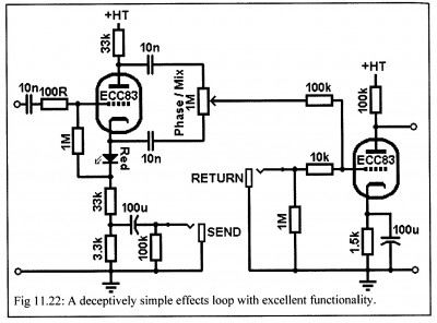

Ciao Meritil

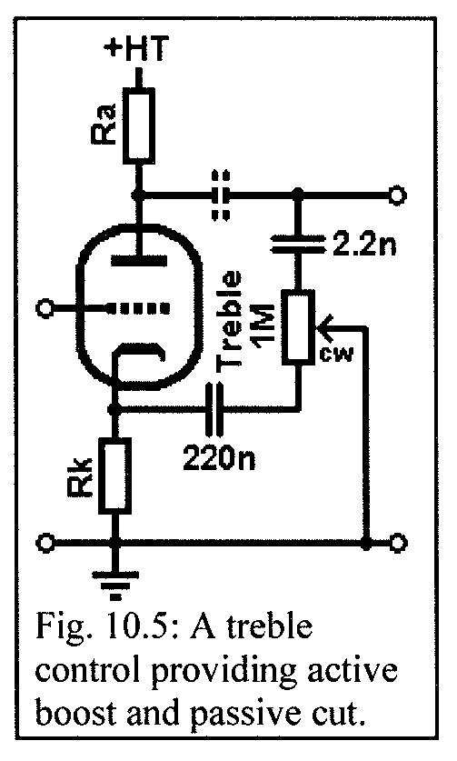

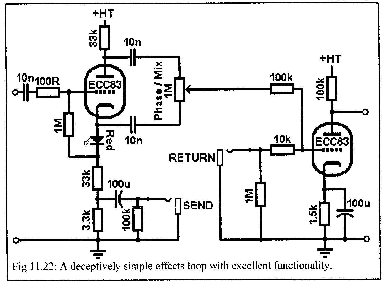

il tuo approccio un po' mi ricorda questo circuito di Merlin

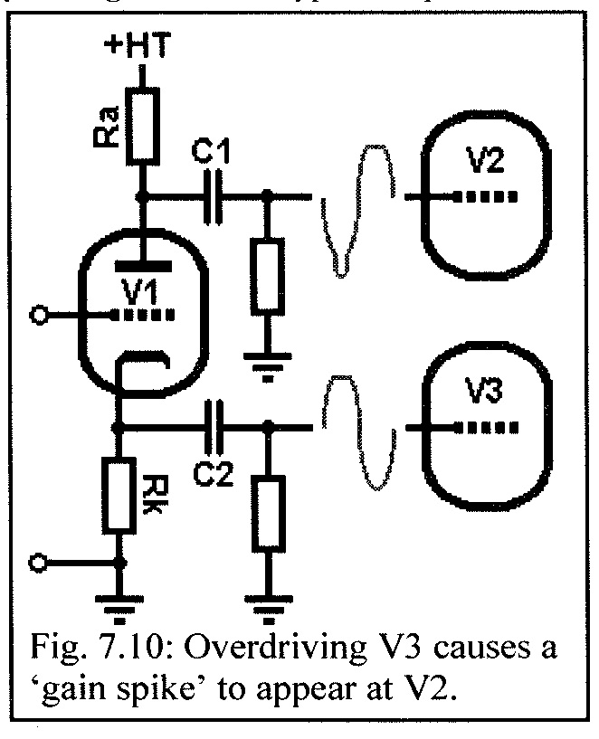

non è che facendo come dici ti ritrovi sulla placca il segnale con una fase
e sul catodo lo stesso segnale con la fase rovesciata ?
Collegando a massa il cursore del pot, otterresti un controllo di tono

Ciao Kaglio...
in effetti non sono sicuro che funzioni bene... vorrei metterlo in piedi e provarlo....
Chi è Merlin?
in realtà una cosa simile la trovi in tutti i preamp Garnet come controllo toni appunto....
:ok_1:

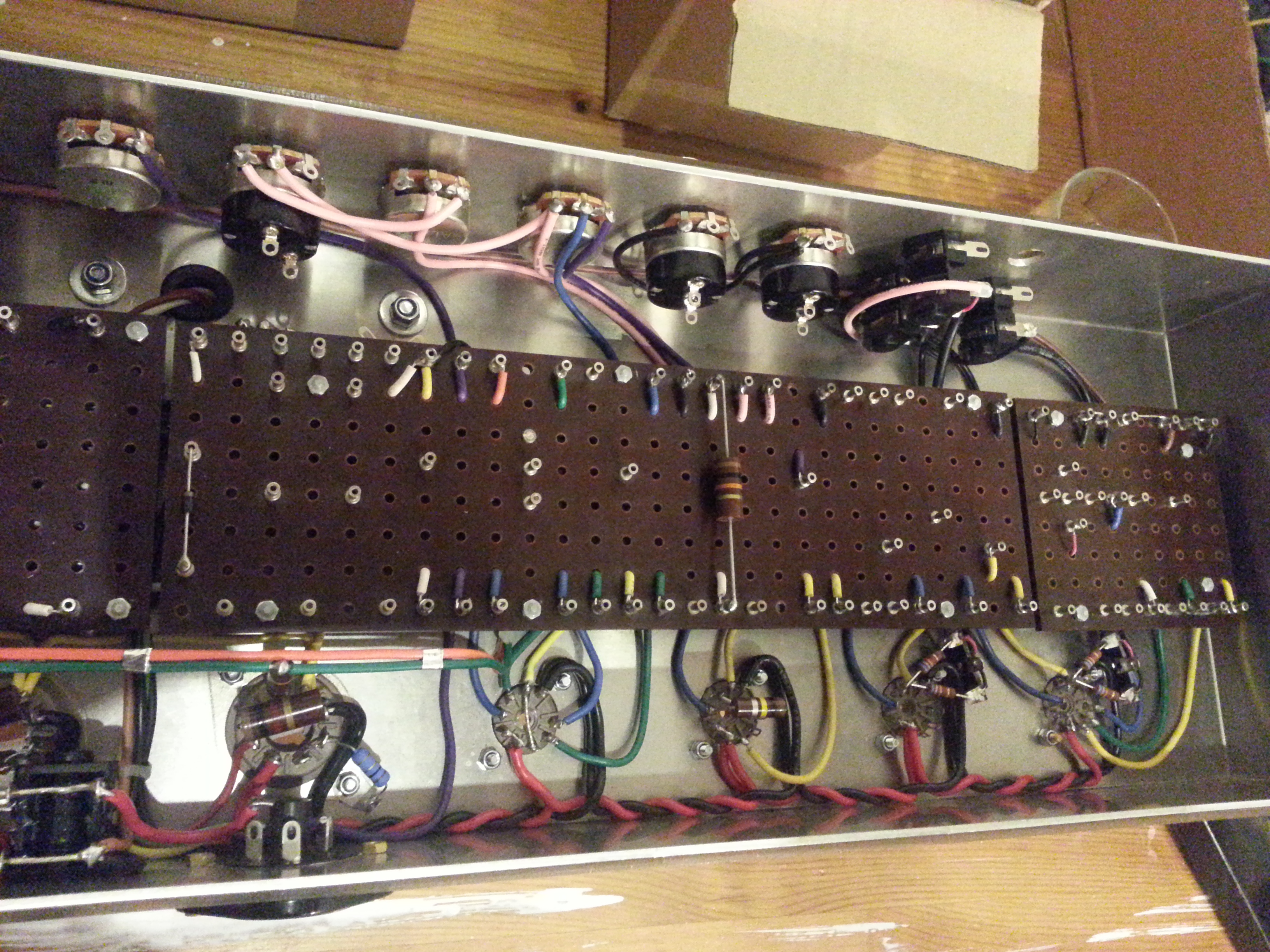

Messaggio da meritil » 17/02/2015, 15:12
il lavoro procede a rilento ma procede...
qualche suggerimento per il triodo in più?

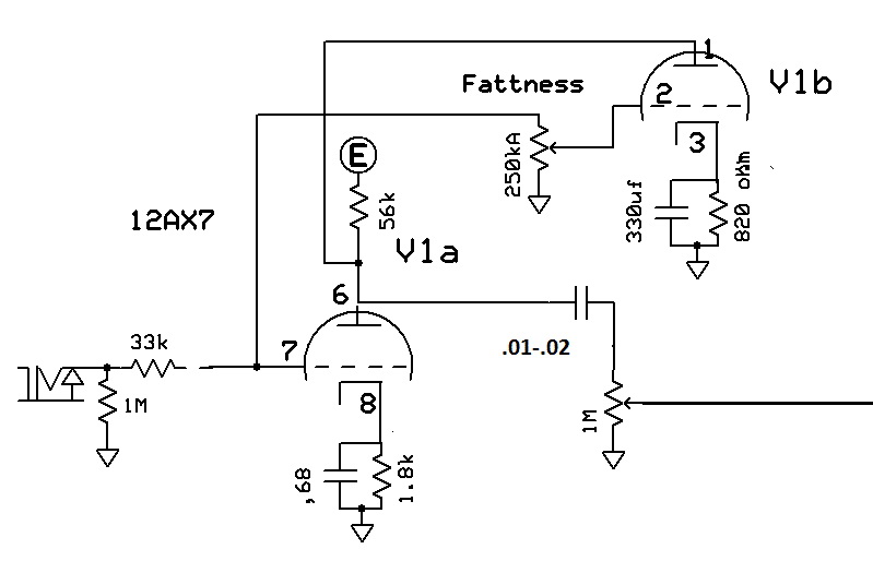

Triodo in più ... :hummm_1: vedo di dare un'occhiata allo schema e se mi viene in mente qualcosa te lo dico
Post Accorpato
Un OD switchabile ?
Oppure paralleli il triodo in più ad uno dei triodi di V1 e gli passi il segnale in ingresso con un pot da usare come controllo FAT
tipo così

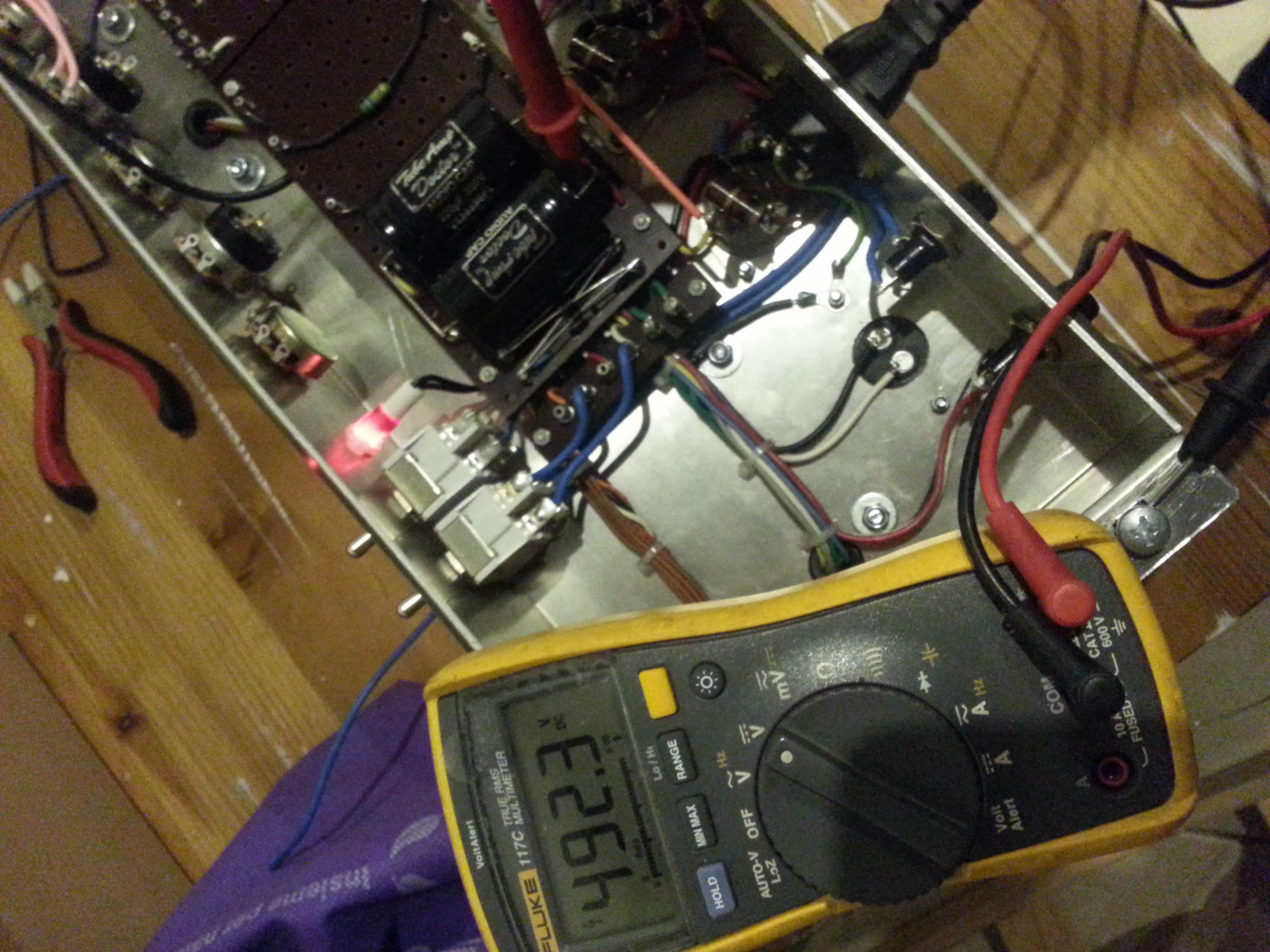

Test anodica ok

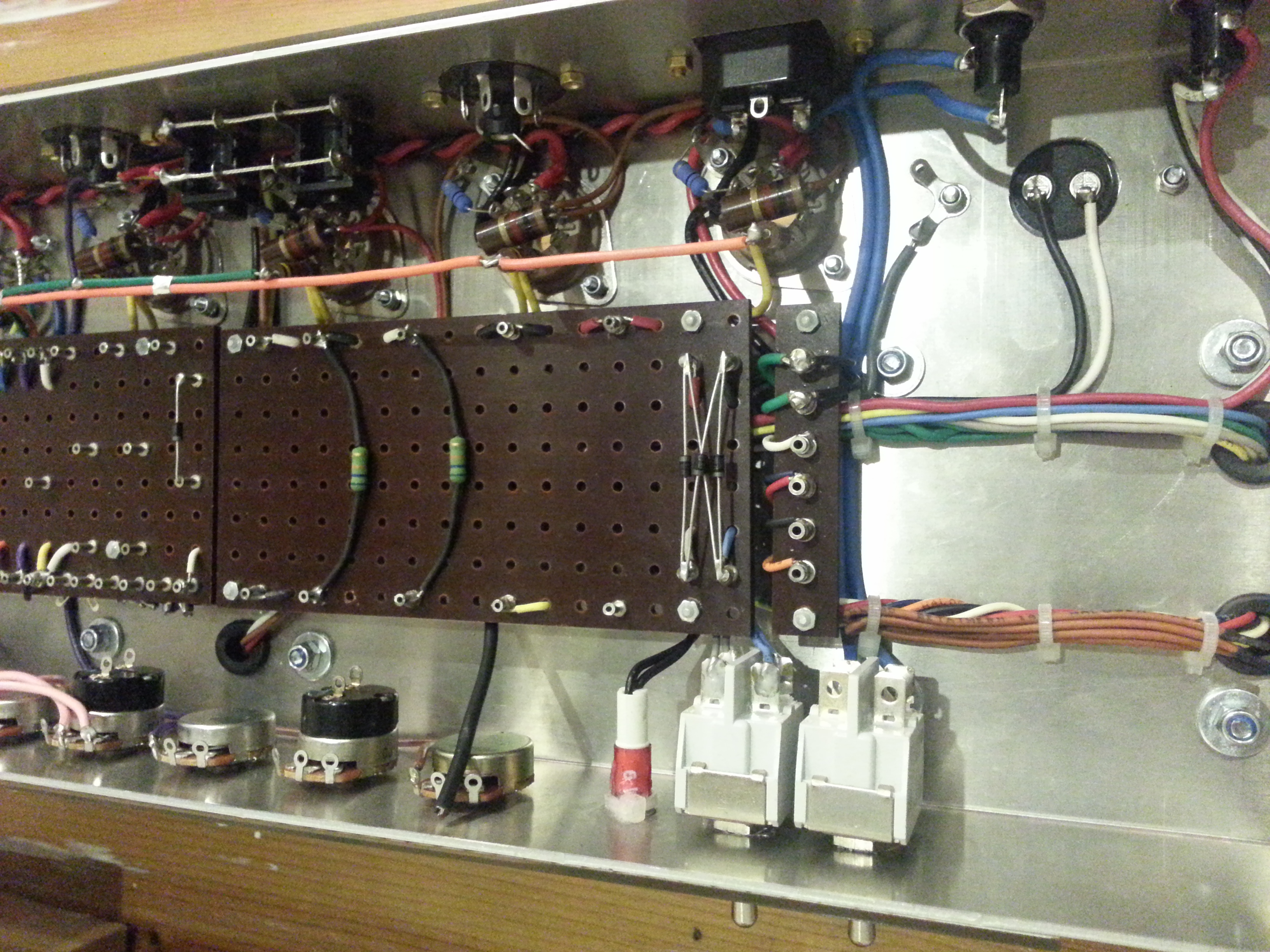

ottimo suggerimento kaglio.. come vedi dalle foto ho lasciato la presa bassa del normal vuota per un eventuale pot o footswitch :face_green:
@tony: i 12v non so davvero che farci per il momento li ho avvolti su loro stessi e imbragati con delle fascette.. all'occorrenza è un attimo
lo schema sto seguendo il classico 1959T con alcuni accorgimenti: primi due filtri piu grossi 100uf anziche 50uf, circuitino del bias sdoppiato, forse mv ppiv, qualche accorgimento del caso che decideró a orecchio tipo brigth cap etc.. e poi questo benedetto triodo in piu qualcosa insieme a kaglio ci inventiamo... stay tuned

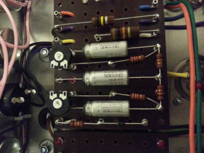

Messaggio da meritil » 03/03/2015, 1:05

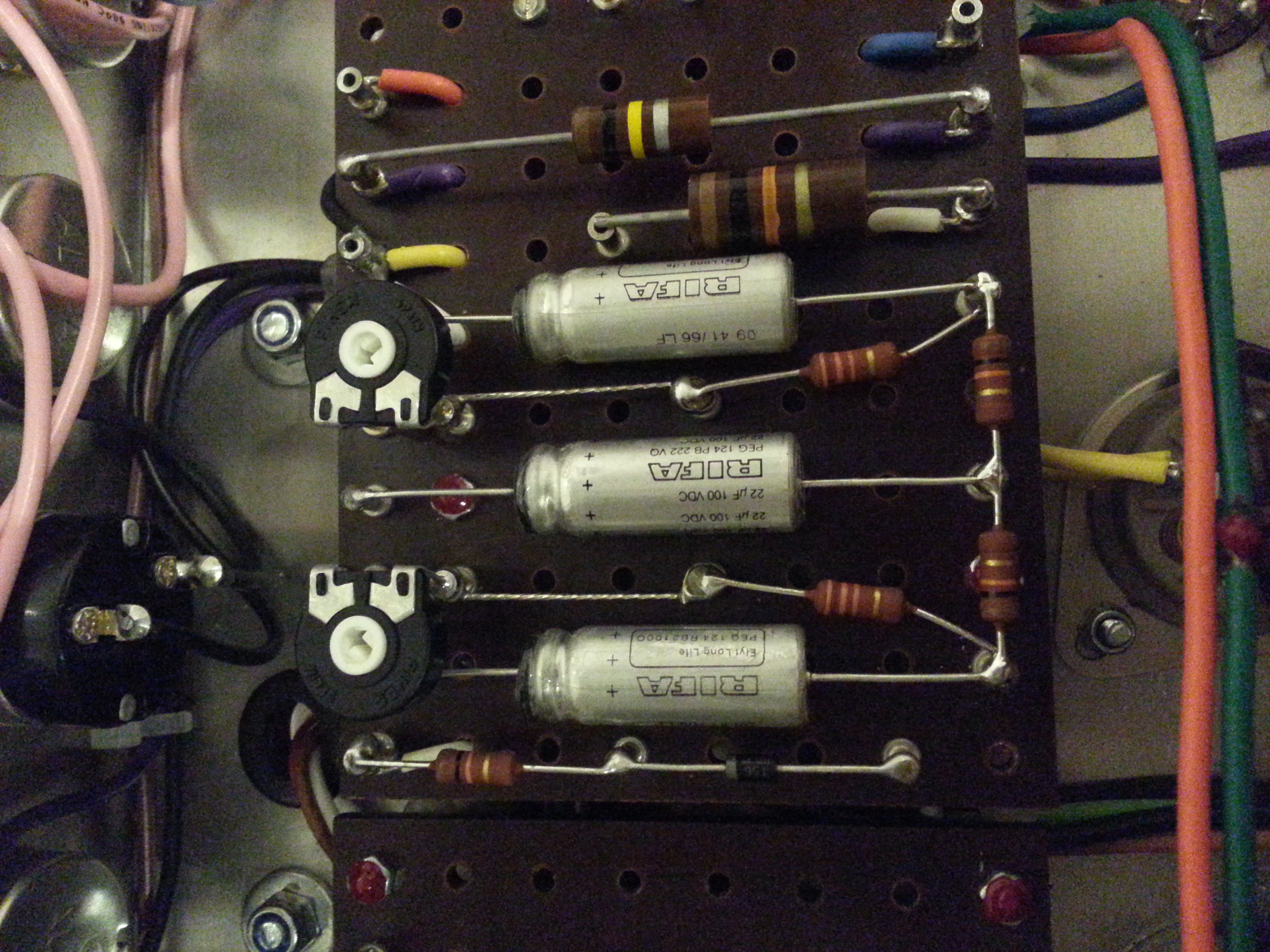

Controllo bias doppio... un must
