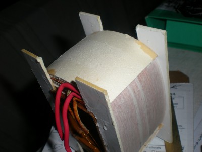

A proposito di trafi, piccolo trucco quando si a a che fare con molti molti molti strati di filo...
quando a furia di sovrapporre strati, le varie irregolarità non consentono più di avvolgere le spire fitte poichè si adattano agli strati sottostanti....
basta ritagliare due rettangolini di cartoncino e metterli sulle teste fissandoli con un goccio di attak in questo modo: così facendo non si occupa spazio sulle gole e si ritorna ad avere un'ottima superficie di appoggio!

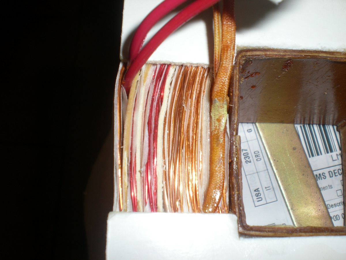

Re: GU50, l'ampli da battaglia
e invece invece....
il problema è diventato starci nella gola!!
mi sa che mi tocca fermarmi a 520VAC, ovvero 725VDC.......

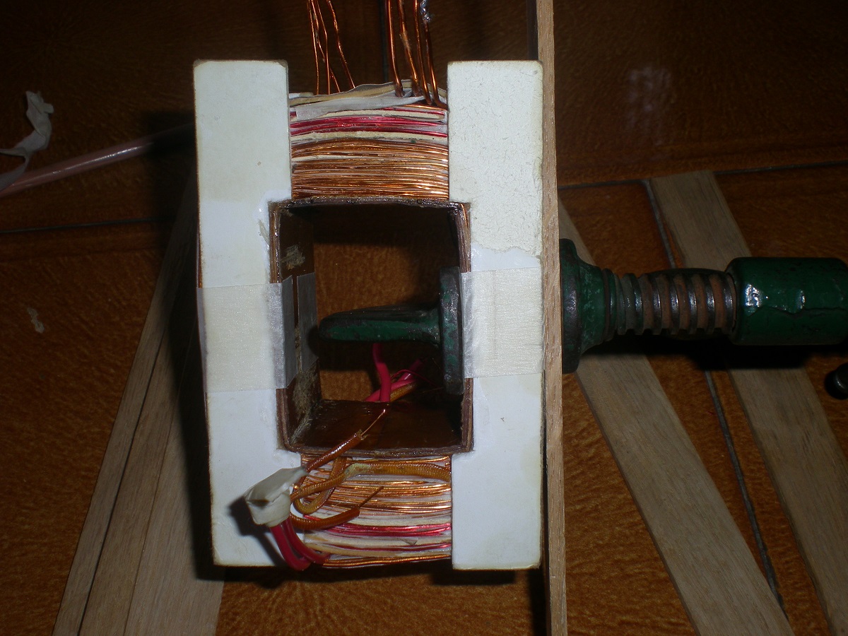

Vai di brutalità in morsa!!!! Vogliamo vedere gli archi elettrici!!!!
Apparte gli scherzi prova se non lo hai gia fatto a stringerlo un pochettino in morsa per vedere se guadagni un paio di strati
mi sa che ci vado si di morsa. manca solo uno strato e checcacchio....
gli vogliamo o non gli vogliamo sti 800 volt!!??
Eddiamoci di morsa
Eddiamoci di morsa

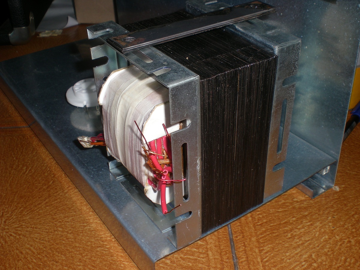

ecco qua una foto per rendere l'idea....
contate che il lamierino è un 45 di colonna e il pacco fa 55
giusto per capire di quanto rame si parla...
ora si va a chiuderloooo
Sei la disponibilità fatta a persona K!

la morsa da sola non basta..
mi tocca far colare un goccio di resina acrilica tra le spire e mettere in presa così il rocchetto...per guadagnare anche solo mezzo millimetro
e speriamo funzioni!!
