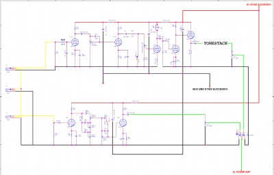

Non credo di aver capito questa cosa dei jack. Io ho un jack e da li invio il segnale di ingresso con 2 fili sia al canale twin che jmp (parallelo). Lo switch l'ho messo in modo da staccare/attaccare il filo che va all'in del twin, che credo sia la stessa cosa che intendevi tu con i 2 jack separati.piadina ha scritto: Per curiosità potresti mettere mettere anche due jack, uno per canale. Piu uno in comune, per sentire le differenze sonore.
l'alimentazione invece è comune. Dalla tensione che va alla PI, ho due rami,uno che va al twin e uno al jmp.

Era proprio la prova materiale che volevo fare. Pratica ed immediata. Senti subito se questa differenza c'è o non c'è:piadina ha scritto:Per curiosità potresti mettere mettere anche due jack, uno per canale. Piu uno in comune, per sentire le differenze sonore.

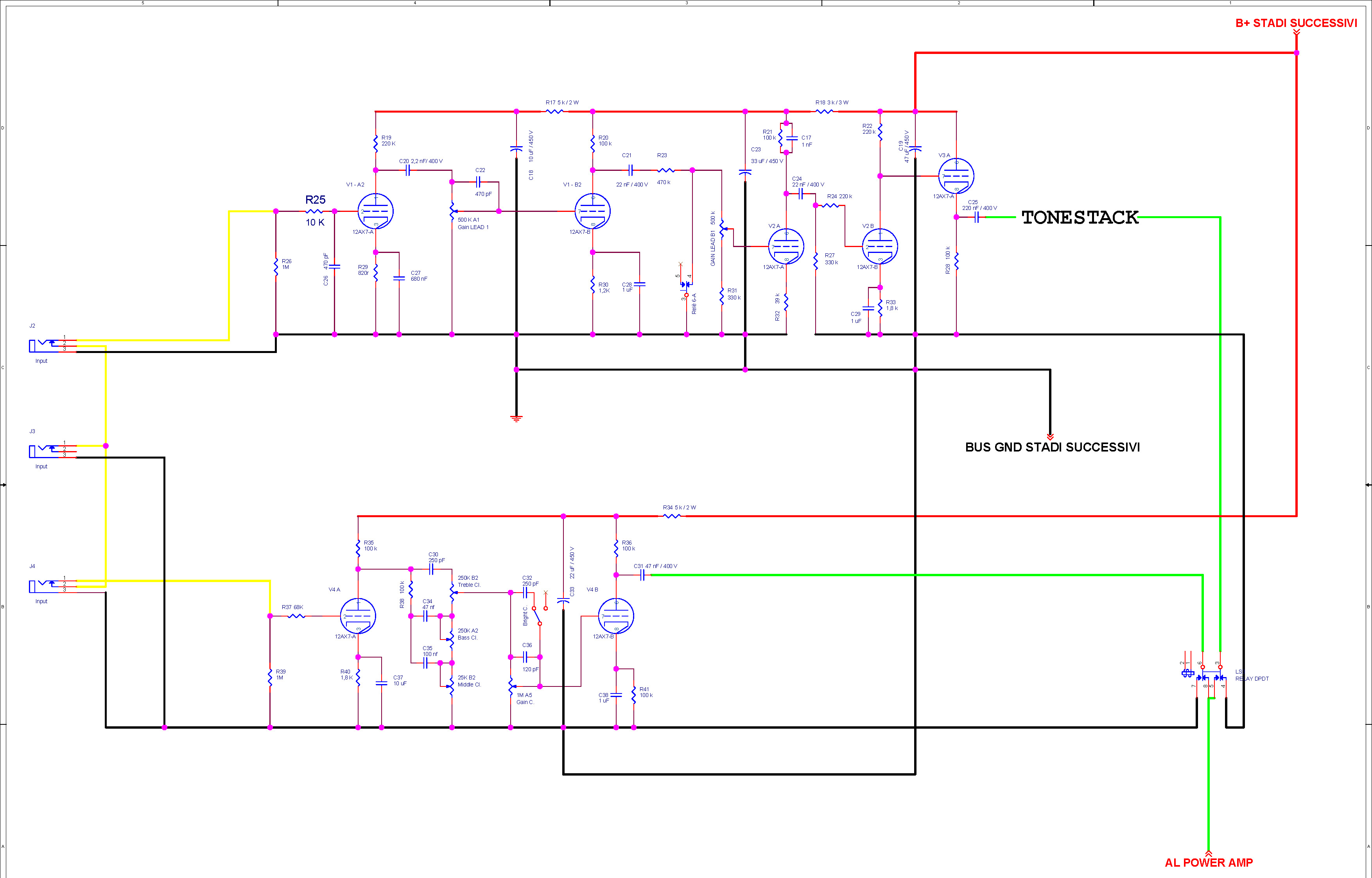

Quì non sono tanto sicuro di seguirti. Dallo schema appena postato ho diramato sia l'anodica che la massa del canale Clean perchè esso ha bisogno di più tensione rispetto al lead. Da quì, la massa del jack dell'input ( nel caso il segnale si voglia mettere in parallelo ) non deve essere connessa in parallelo sia alla massa del lead che alla massa del clean, presumo. Dovrebbe essere sufficente cablarla solo al bus di massa del Lead, o sbaglio ?piadina ha scritto:Poi ti devi studiare bene anche come fare correre la massa del input che andrà ai triodi per ottimizzare i disturbi\perdite.
Neanke a me torna tanto sto discorso. Forse Piadina con il taglio di frequenze si riferisce alla resistenza di griglia da 10K con cap da 470 pf che se ne va a massa sul canale lead e non alla 68 k del clean.Vicus ha scritto:I 18kHz non mi tornano. Considera che le grid stopper standard sono da 68k e tagliano un paio di dB a 10KHz. Su alcuni stadi dopo la distorsione vengono usate addirittura da 330k. Quindi mi chiedo cosa tu voglia sentire a 18kHz da una chitarra?
Certo. Ovviamente mettendo un buffer puoi dividere il segnale anche in 4 all'ingresso. questo perchè hai un'impedenza bassissima in ingresso. Ma non sarebbe una sana e bella cosa riuscire a predisporre tutto in modo tale che anche senza buffer non si vengano a creare deterioramenti del segnale ? ...Ammesso che davvero ci siano in forma rilevante.marcodelta ha scritto:Un buon modo per risolvere il problema (sempre che esista) potrebbe essere "copiare" il segnale per avere 2 segnali di ingresso indipendenti.

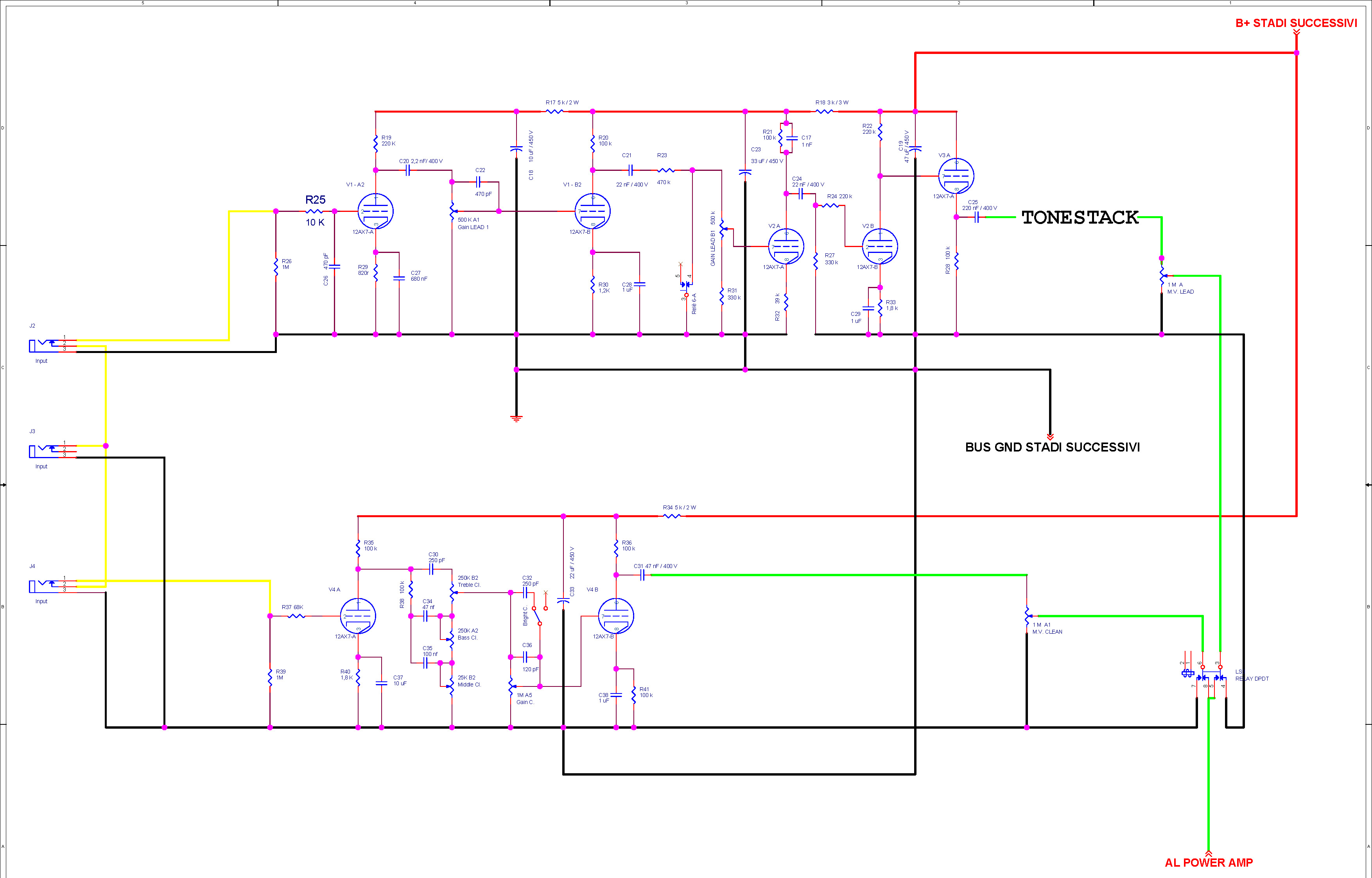

Chiedo venia. Mancava qualcosa:

io non facevo riferimento a grid stopper ne tanto meno su come era configurata la valvola. Anche perche per fare questo ci vuole lo schema, Io ho solo detto che con la capacita che si crea tra griglia placca, la quale ha un valore di 1,5 pF (picco farad!) con la valvola configurata con un guadagno di circa 60. Hai un taglio naturale (nn perche lo imposti tu, ma perche te lo da la valvola) ed e una caratteristica sfruttata nei amplificatori!
di 3 db su 18 khz. Ora se tu raddoppi 1,5 pF, perche hai due capacita griglia\placca in comune modifichi ulteriormente il taglio che si sposterà verso il basso. I 18khz nn si sentono, certo che no. Ma comunque snaturi il segnale in partenza. e un conto e snaturare il segnale al ingresso e un altro in uscita sulle casse.

quando andrai a cablare i jack con i triodi, devi prestare particolare attenzione sia alle masse e schermature e prese delle schermature dei cavi! Che andranno messe in da una estremità solo del cavo (raga questa cosa la sapete meglio di me), solo che te negli ultimi schemi postati (fatti molto bene devo dire) nn hai specificato come fare correre la schermatura. E pure il cavo schermato ha una sua capacita ecc. ma nn aggiungo altro.
Re: Switch all'input. Approfondiamo la questione ?
con due pre amp che corrono in parallelo, le masse io le farei separate per poi congiungerle solo alla fine.
In pratica torna il concetto della massa stellata. Quindi userei una massa sporca quella del chassis solo per i relè, una massa per i potenziometri, 2 masse separate per i due pre e una massa per i jack.
