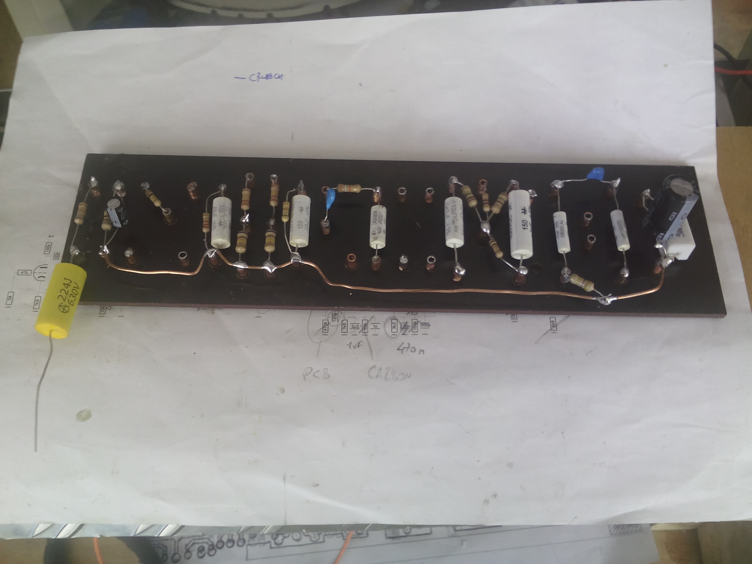

Messaggio da Fabio182 » 06/07/2015, 8:35
Questo é il risultato completo al 90%,mi mancano un paio di res che ho finito,dopodiche devo smontare il preamp vecchio e sostituirlo con questo.
Ho aggiunto il controllo presence come la JCM che nei 15w a volte non mettono.

Cosa hai usato come torrette, dei rivetti in rame ? Se sono rivetti, come stanno fermi al loro posto ?

Messaggio da Fabio182 » 06/07/2015, 12:02
Si,rivetti in rame da 3,4 forato da 3,5 e incollati alla basetta con colla,ho sparso la colla su tutta la, testa del rivetto e poi applicato dei pesi in modo che le teste aderissero bene alla basetta....tengono bene!

Messaggio da Kagliostro » 06/07/2015, 12:27
Per sicurezza tra la board e lo chassis è meglio tu metta un foglio di isolante (qualsiasi)
sia mai che con il caldo e le vibrazioni la colla ceda ....

Messaggio da Fabio182 » 06/07/2015, 23:07
Io metto sempre dei distanziali in plastica da 2 cm tra basetta e chassis,magari do una goccia di colla anche sul lato componenti cosi da essere sicuro (gia cosi tiene bene comunque)
