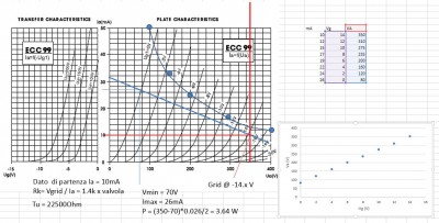

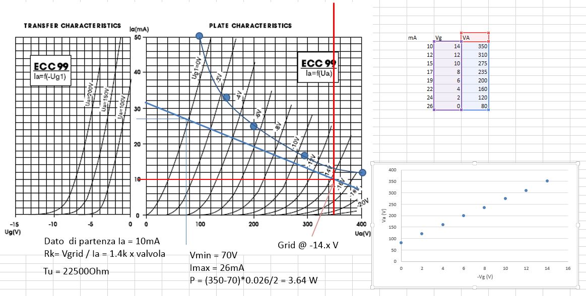

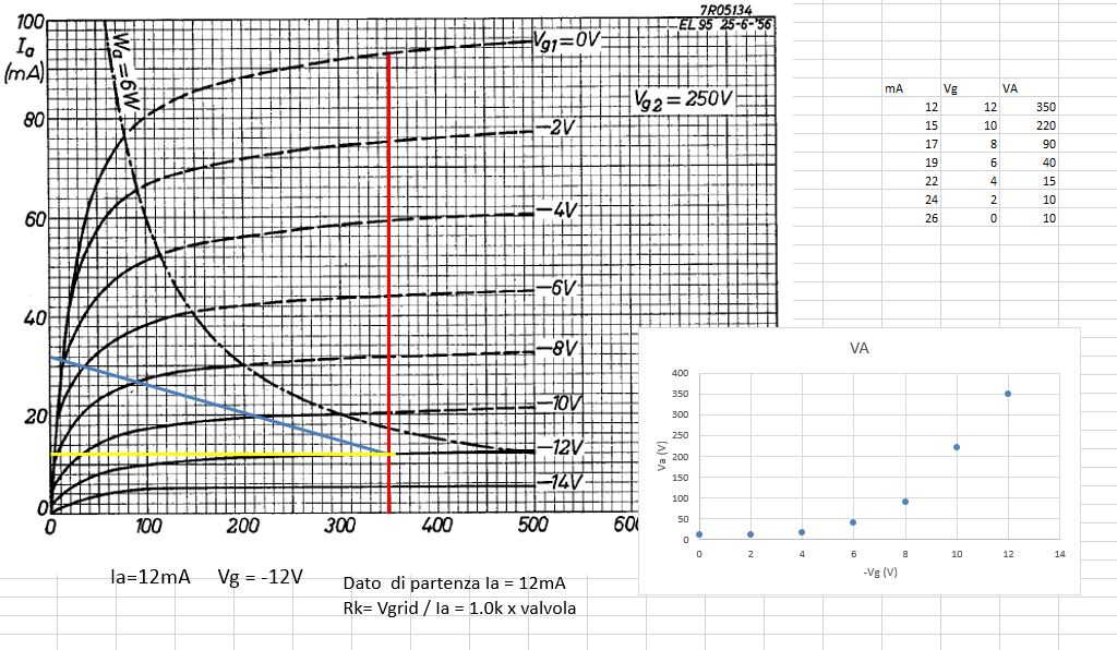

Re: Amplino double-face
Ciao, a parte che mi state ribaltando il design dal punto di partenza (ECC99...)
...abbiamo ancora una 10na di giorni per giungere ad una quadra, alias lanciare l'ordine del materiale.
Ho calcolato le curve di risposta Vgrid VS Va per la ECC99 e la EL95. Potrei aver fatto qualche cappellata ma si vede la differenza sostanziale:
ECC99: perfettamente lineare in risposta
EL95: fortemente non lineare
ECC99: EL95: e' questa la differenza fondamentale tra uso triodo e pentodo?
Grazie e saluti,
Marco
Grazie e saluti,
Marco
Ciao, dopo attenta ricerca rimarrei sul ECC99 come finale ma mi lascio aperta la possibilita' di un "retrofit" con le EL95 o con le 6AU6 che sembrano gia' provate (el34world.com/Forum/index.php?topic=12454.0).
Rivedendo pero' tutti I datasheet ho un paio di dubbi:
1) la ECC99 regge 400V di anodica max. Alimentandola a 350V rischio di farla saltare?
2) la 6AU6 330V di anodica
ha senso che riveda il TA per avere da subito una tensione + bassa (diciamo 275V 0 300V) per sicurezza sulla ECC99 e possibilita' di cambio?
Quanto ne impatta Il lato pre?
Marco
