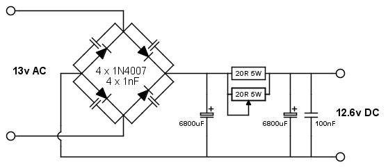

Messaggio da MapleMarco » 23/09/2015, 14:21
Aggiungo alle soluzioni...una altrettanto pratica :face_green:
non ho uno schema preso dalla rete da postare perchè l'ho vista su uno stereo hifi pushpull 30+30W con 4 pre e 4 finali (credo artigianale...) aperto per restauro da un amico!
banalmentissimamente....
13VAC, 4 diodi a ponte di graetz con un condensatore da 1nF in parallelo ad ogni diodo, cap da 6800uF, potenziometro tipo wirewound da 20ohm configurato a resistenza variabile con in parallelo una res da 20ohm 5W, altro cap da 6800uF in parallelo ad un poliestere da 100nF e via ai filamenti :face_green:
alimentava i filamenti di quattro 12at7 a 12,6V
Re: Alimentazione filamenti in continua
Messaggio da Kagliostro » 23/09/2015, 17:02
Messaggio da MapleMarco » 23/09/2015, 17:17
Ecco si, esattamente così :numb1:

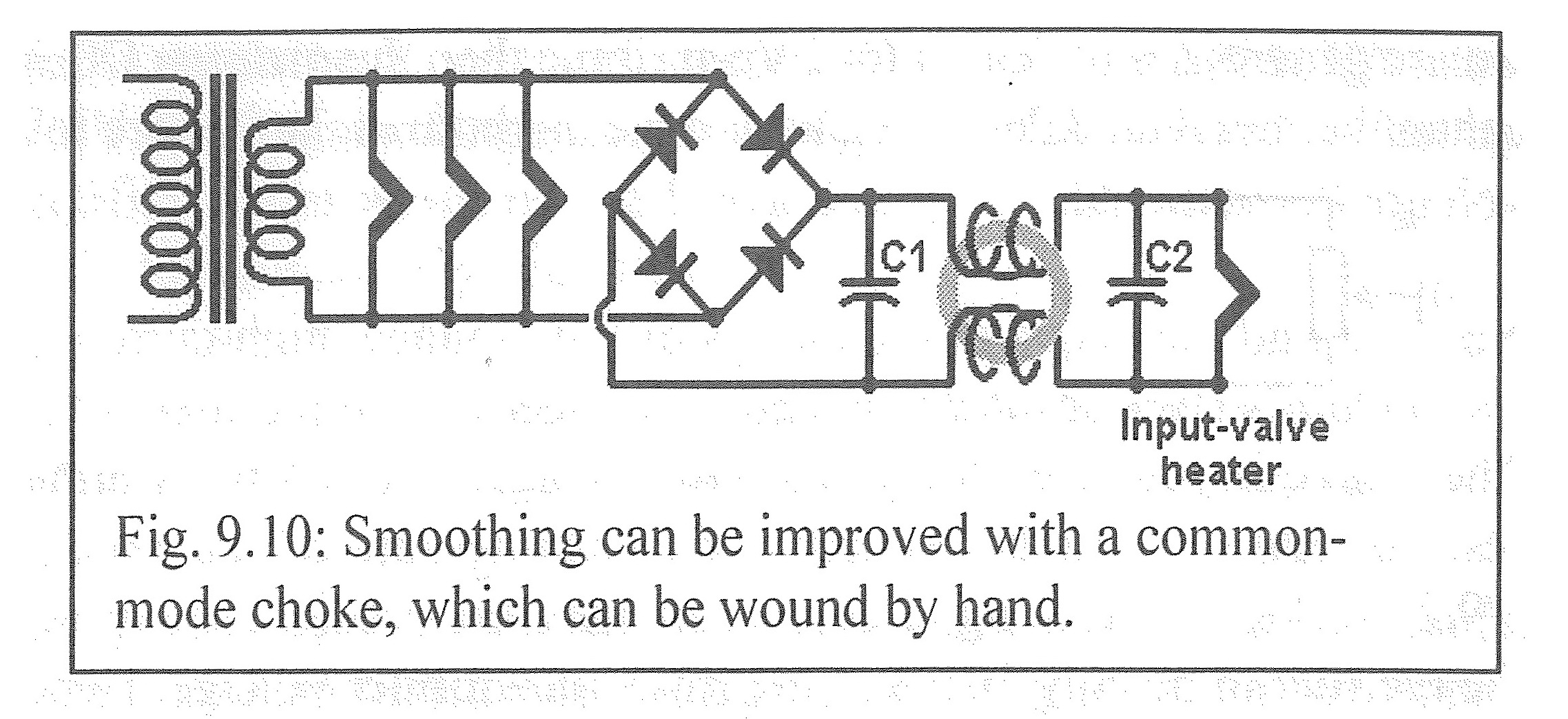

Messaggio da Kagliostro » 23/09/2015, 18:32
Merlin suggerisce di usare un anello di ferrite (tipo quelli che si trovano nei vecchi PC) ed avvolgere qualche spira (di filo di diametro adeguato ovviamente) per ognuno dei conduttori
