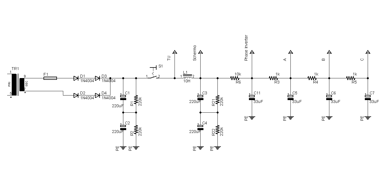

Giusto giusto...con lo schema si ragiona meglio e magari mi date anche qualche dritta se va bene o meno
Questo è lo schema normale che ho al momento...

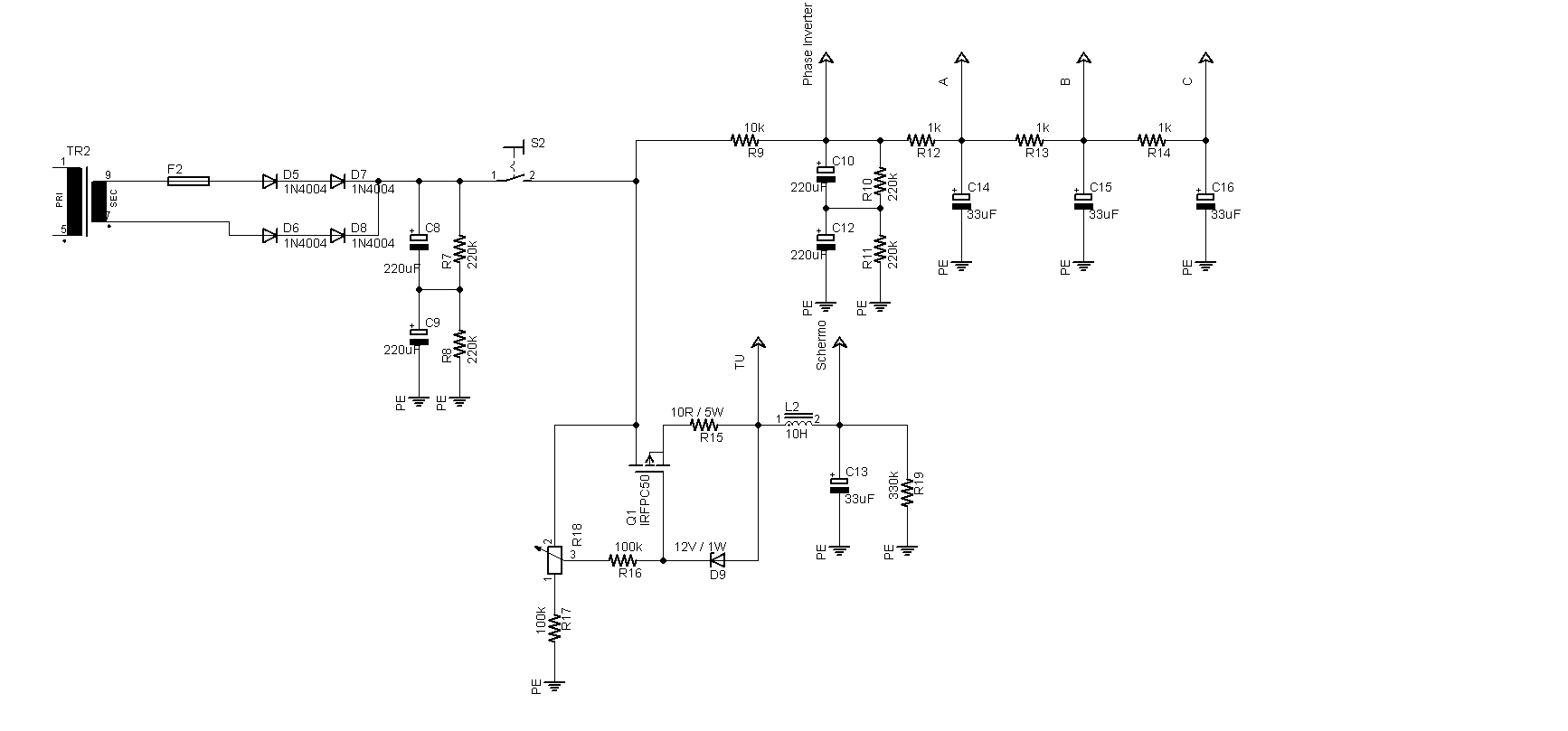

Qui ho abbozzato l'idea di inserire il VVR per la parte di PA.

La corrente assorbita dalla griglia schermo è bassa, quindi basterebbe un'impedenza da pochi mA, ammesso che tu ce la voglia mettere
altrimenti un resistore
l'impedenza di serie la sposterei sul ramo che alimenta PI e pre

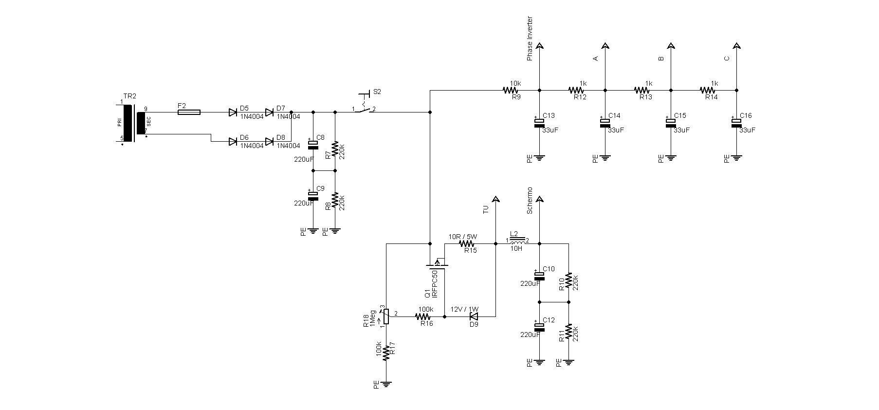

Così può andare? Nello schema postato da alexradium vedo un diodo per ramo, è un'ulteriore protezione contro strani ritorni di corrente tra i due rami? è necessario?
La resistenza di carico da 330k sul ramo del VVR serve?

ciao, a meno che tu non voglia bruciarla, questa impedenza non va presa da pochi mA, ma da decine di mA.kagliostro ha scritto:La corrente assorbita dalla griglia schermo è bassa, quindi basterebbe un'impedenza da pochi mA
il suono cambia parecchio, soprattutto sui transitori. Io lascerei l'induttanza, se il suono di base piace.altrimenti un resistore
io no, sempre se l'attacco di base piace.l'impedenza di serie la sposterei sul ramo che alimenta PI e pre

Per la parte di alimentazione, ho optato per il primo schema con VVR che ho postato. Questo perchè ho intenzione di mettere dei jumper in modo da poter scegliere tra l'alimentazione con VVR (che verrà fatto su board a parte) e quella classica nel caso di un upgrade futuro con le 6L6. Così evito di rifarmi la board.

Per la questione filamenti DC elevati (assieme a quelli AC elevati) per capire meglio servirebbe uno schizzo di come vorresti realizzarli
Per quanto riguarda il VVR alcuni preferiscono averlo solo sulle finali altri (per quanto ne so la maggioranza) preferiscono Finali + PI sotto VVR
Tenendo presente che facendo lavorare a tensione inferiore le valvole si ottiene di avere la distorsione, di solito raggiungibile ad alti livelli, a livelli decisamente più moderati, c'è chi consiglia (produttori di VVR) l'uso in abbinata con MV o PPIMV in modo da avere controllo sul livello del segnale che arriva alle finali (ed eventualmente PI)
