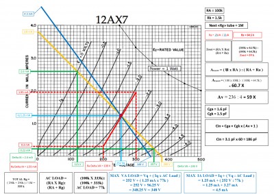

Riproviamo con la 12AX7.

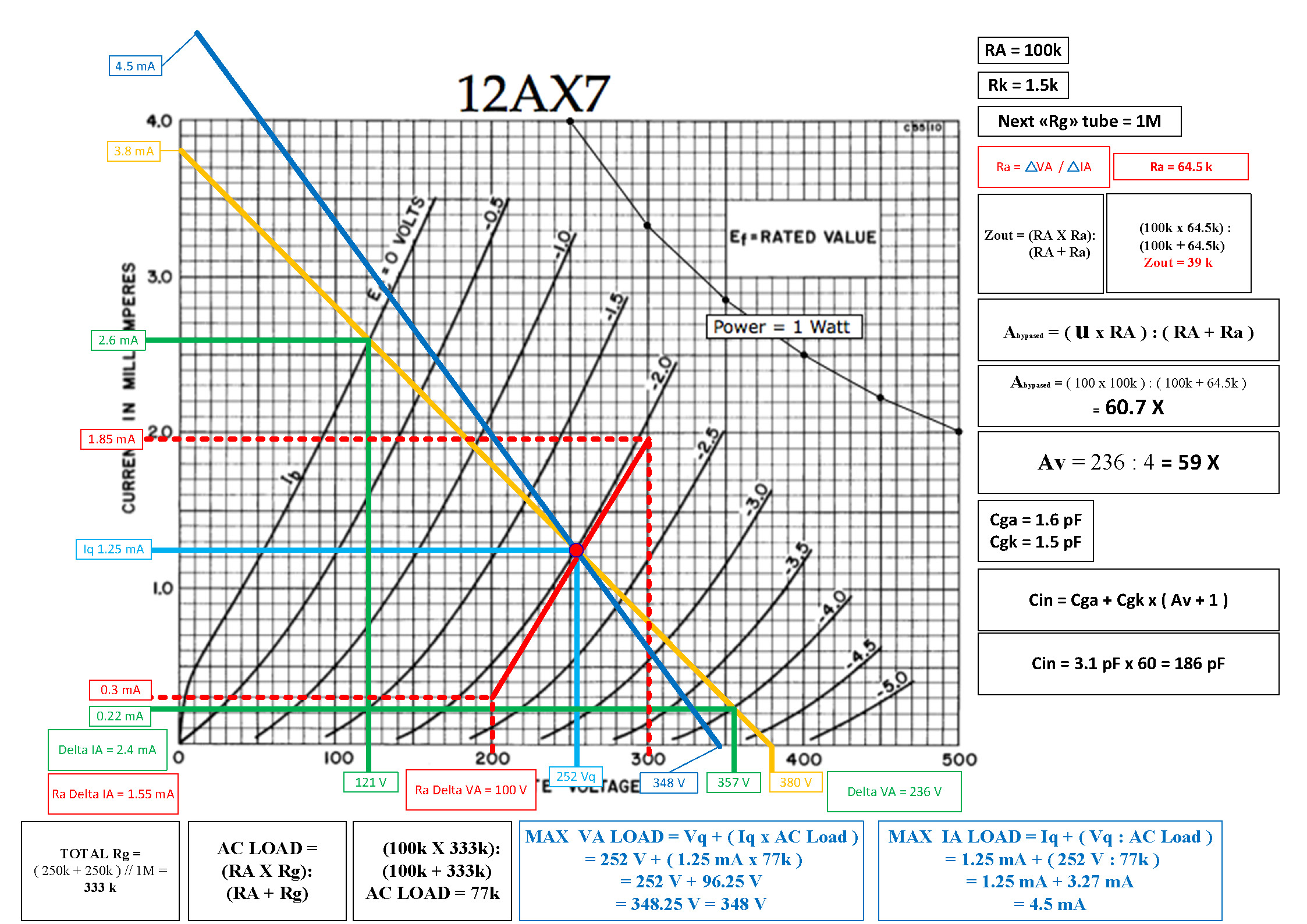

Grafico: Nel grafico il calcolo di "Ra" ora dovrebbe essere abbastanza veritiero. Ma sempre di ipotesi si tratta.
Quando calcolo "total Rg" intendo: 250k del pot volume + 250k della resistenza che di "blocco" volume + 1M del primo stadio di un amplificatore esterno.
Facendo i calcoli per stimare l'effettivo guadagno, ho utilizzato 2 modi: la classica formula con il "mu" della valvola e il classico modo grafico.
Pare non si discostino molto l'uno dall'altro.
Schema : Nello schema le simulazioni mi danno un guadagno più basso da quello stimato dal grafico. Ma non è un grosso problema. L'oscilloscopio reale mi dirà quale risposta sarà la più veritiera fra le due.

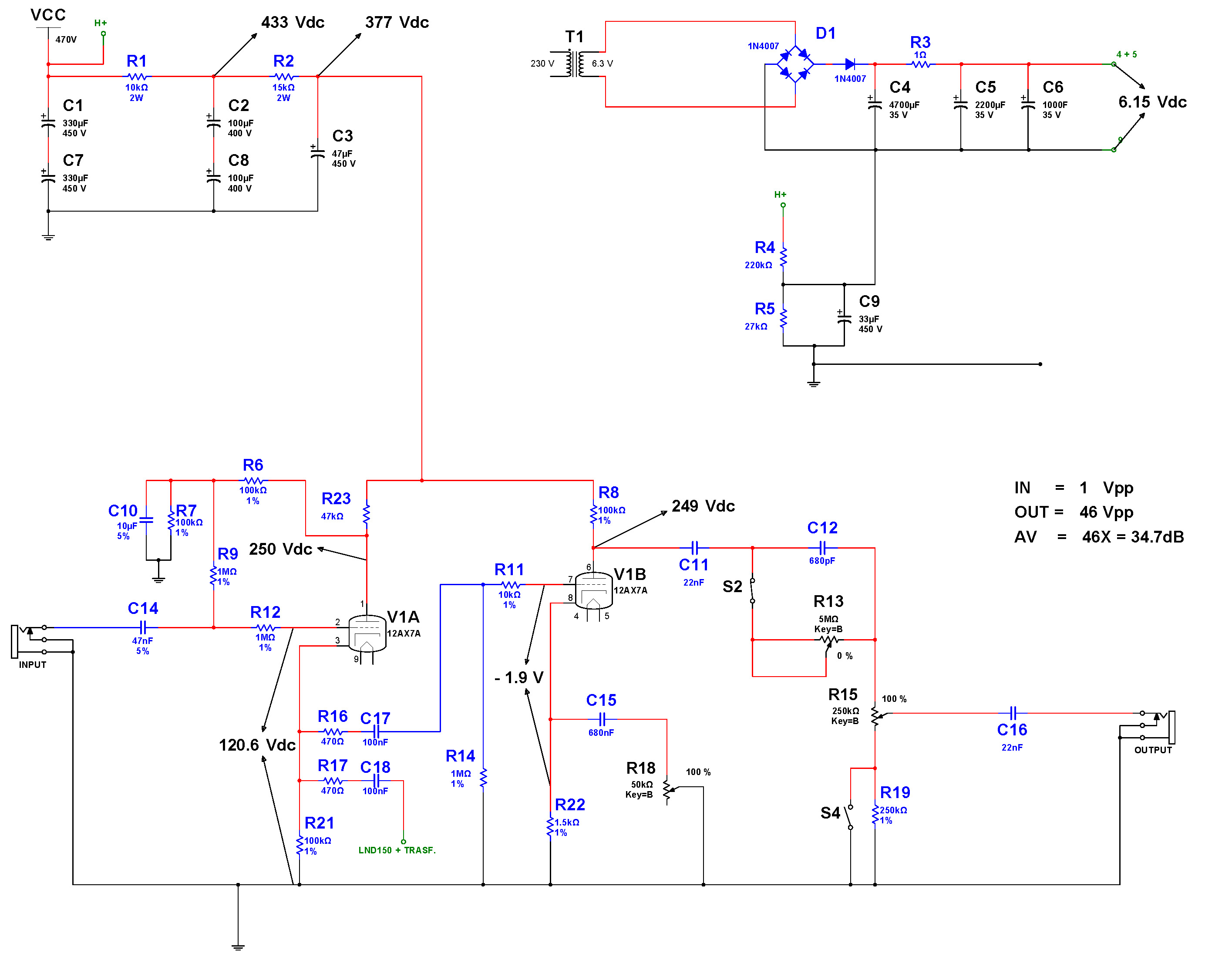

Re: Tube Buffer / Boost con filtri
Ok, ora ci siamo abbastanza. Ho ottenuto un buon suono e giocando con i 2 boost ottengo davvero cosine molto interessanti.
Per ottenere sonorità hard rock, blues spinto va benissimo così. Si riescono ad avere sia suoni morbidi ma carichi sia suoni moderatamente incisivi pur mantenendo la "ciccia" valvolare.
Se si moderano con saggezza i gain ( accrocchio + testata valvolare esterna ) si ottengono anche bellissime sfumature di crunch.
Anche quì possiamo andare sia sull'incisività che sulla morbidezza. E' un buon risultato e ne sono contento.
Ora, però, voglio caricarlo sulla punta!

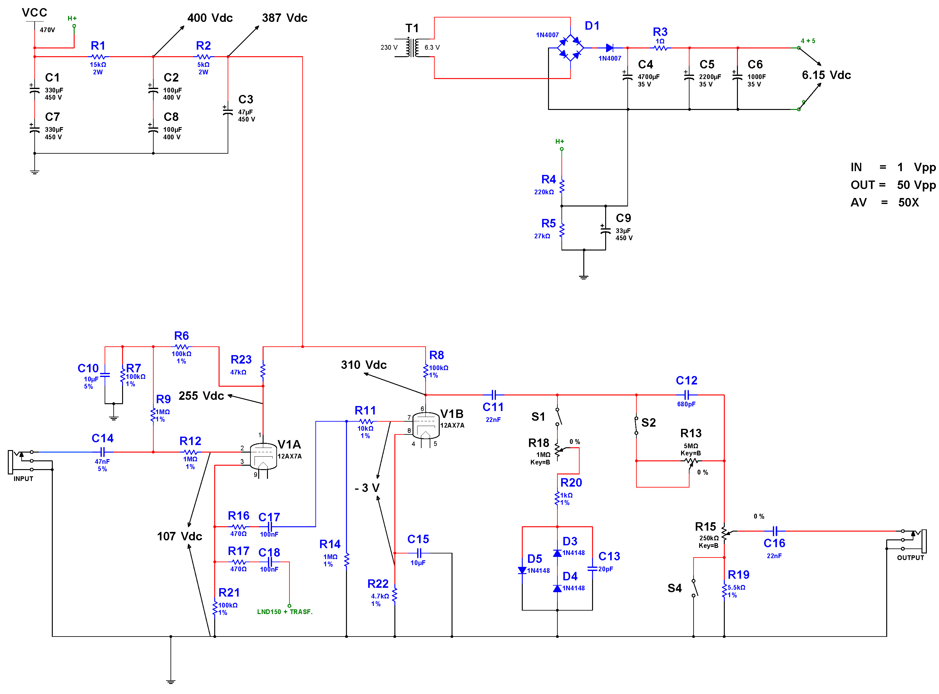

Ho spostato il punto di lavoro sui -3V per avere maggiore asimmetria cercando di far lavorare lo stadio in "cold clipping" , e dalle simulazioni pare proprio che lo faccia quando ci sono almeno 4Vpp.
Poi vorrei provare a inserire dei diodi per "squadrare" ancora di più il segnale. Ciò dovrà essere variabile ed escludibile in modo da conservare la possibilità di avere sia la morbidezza della valvola in soft clipping sia l'aggressività quando lo si spinge verso l'onda quadra.
Avrei pensato a questa una soluzione:
Lo switch "S1" è per escludere completamente i diodi dal circuito. Il pot da un mega è esagerato con 39k di impedenza di uscita dello stadio precedente, lo so. Ma devo utilizzare questo valore affinchè, con il pot a zero, si possa riottenere quasi il medesimo segnale in entrata ( ...intendo il segnale CON la cella di circuito dei diodi connessa ) alzando il pot del volume in uscita.
Certo è che l'impiego dei diodi mangerà tantissimo segnale. Con il volume all'uscita dovrei riuscire a compensare la perdita e continuare ad avere ancora un pò di boost se non si esagera con il pot dedicato alla... chiamiamola "saturazione".
Niente più boost catodico. Basta il filtro passa alto. 10uF mi garantiscono 6dB di boost su tutta la gamma audio e poi si va a tagliare la parte dei bassi che si vuole.
Non la ho ancora testata realmente sull'ampli questa configurazione, ma spero che i risultati possano essere almeno simili a ciò che voglio ottenere.
Non escludo di metterci degli zener al posto dei normali diodi se non dei led.
Qualche suggerimento o qualche osservazione su qualcosa che non ho visto?
eviterei diodi e zener. Scendi con la resistenza sull'anodo e sali sul catodo, una retta di carico più verticale aumenta l'asimmetria.
Ciao Robi.
Sui diodi ho giá abolito il discorso. Veramente bruttissimo il suono.
Quindi mi confermi ciò che pensavo. Bene, proverò entrambe le possibilitá:
1 - Alzare la resistenza di catodo e abbassare la resistenza anodica. Facendo ciò dovrò cmq abbassare anche la tensione anodica. Sto abbastanza alto. Se diminuiscono la resistenza anodica potrei ritrovarmi come niente un 330 V sull'anodo.
2 - Alzare la resistenza anodica almeno a 220k e lasciare piú o meno il punto di lavoro a - 3V. Abbassare la tensione anodica.
In entrambe le possibilitá, l'asimmetria dovrebbe essere cmq maggiore della precedente configurazione circuitale.
