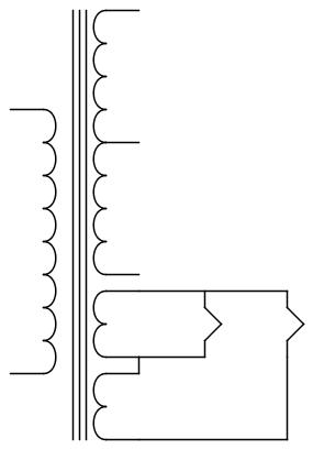

Io proporrei un 6,3-0-6,3V unico per pre e finali, per semplificare e far costare meno il trasformatore.
Quindi secondo me un 0-230V, 150-0-150V, 6,3-0-6,3V e per il bias, vediamo se restare in A1, sconfinare in A2 o cos'altro.

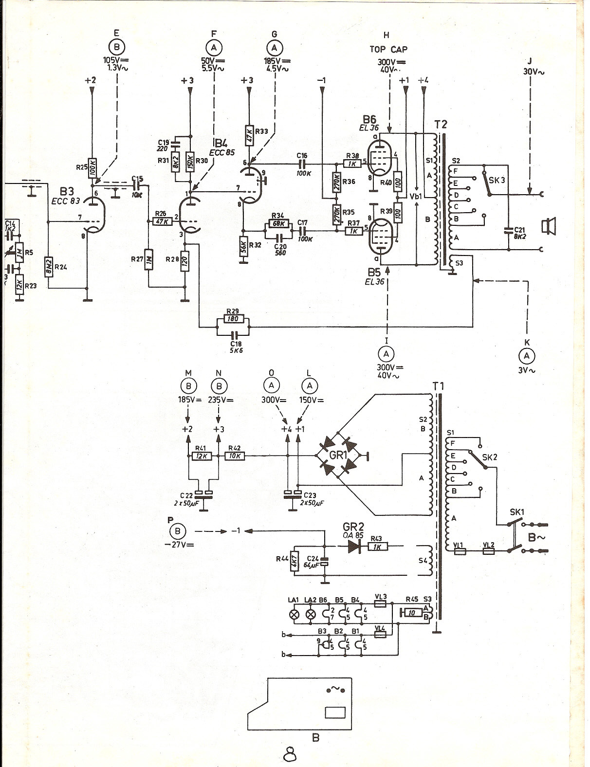

Ah, questo è un metodo sperimentato ed in uso da anni per le G2 ad 1/2 rispetto l'anodica (che ci può far usare un trasformatore che magari non sia difficile trovare) (Vedi mamma Philips)
Con un TA da 285VAC abbiamo i 400VDC ed i 200VDC

Le 6N2P fra 6,3-0V e fra 0-6,3V. La Gu-50 fra 6,3-6,3V.

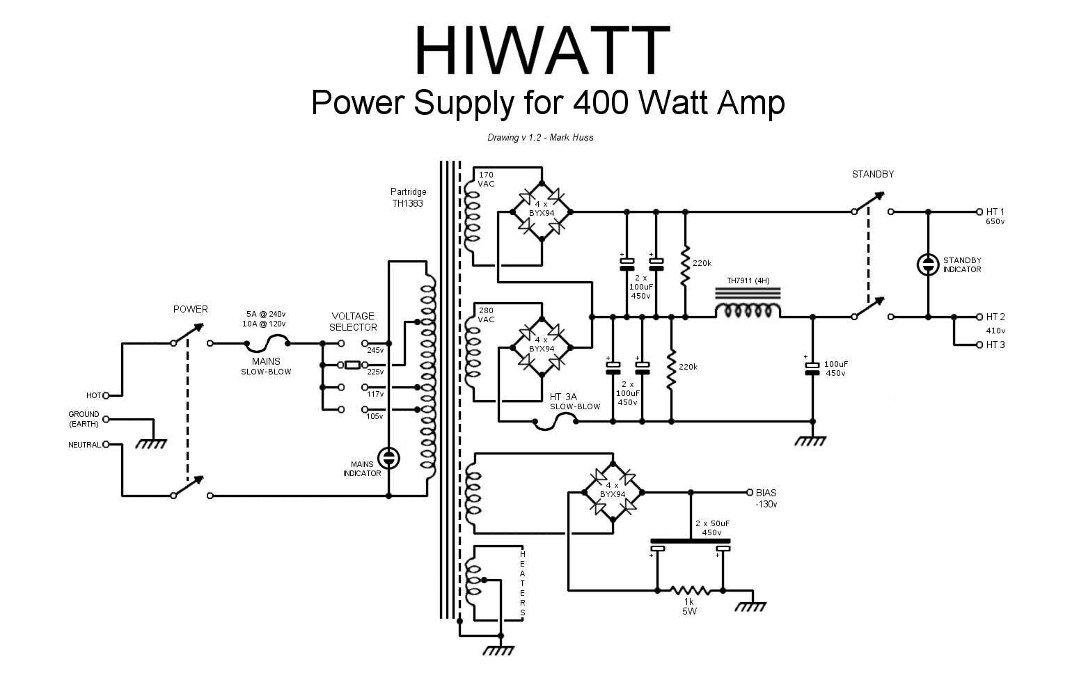

è il 145-0-145 che dicevo prima. Io preferisco i due raddrizzatori a ponte tipo Hiwatt, ma possiamo anche fare così!

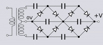

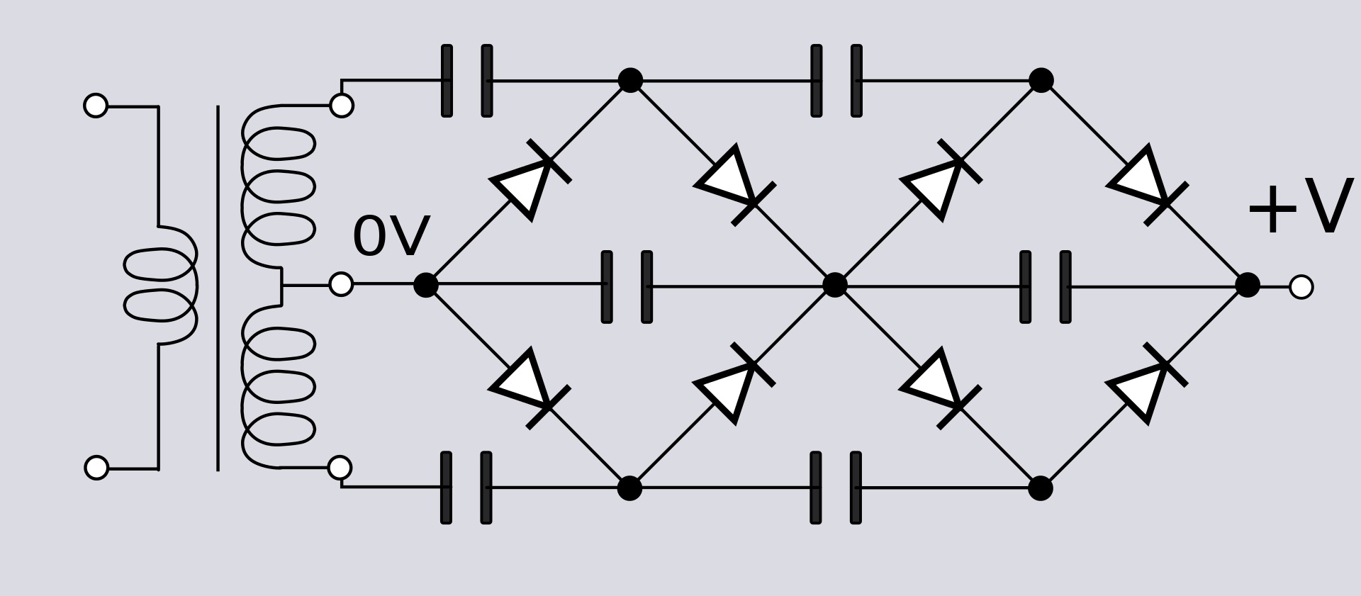

Messaggio da Kagliostro » 20/05/2023, 0:37
OK, ma ... no, l'Hiwatt non centra, l'Hiwatt ha due avvolgimenti separati raddrizzati separatamente e messi in stack
il Croford Walton è un moltiplicatore che si basa su singoli stadi accoppiati con condensatori e messi in serie ( cui si possono aggiungere "celle" a piacere)
L'altro sistema, quello della Philips invece sfrutta il CT per estrarne una tensione continua che risulta essere 1/2 dell'anodica (già raddrizzata)
Con il 145-0-145 si può usare il Walton, per usare il sistema Hiwatt mi pare che i due avvolgimenti non possano avere il CT in comune
Naturalmente anche il sistema Philips si può usare ma da 145-0-145 otterremmo 348VDC e 174VDC

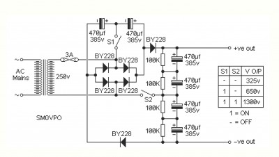

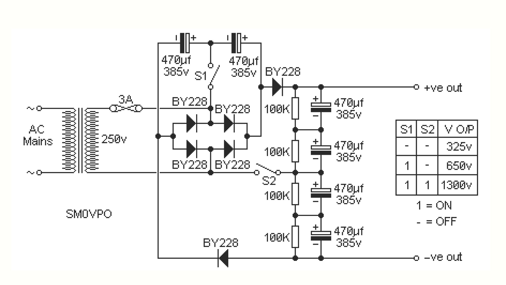

Un sistema alternativo potrebbe essere questo

Messaggio da Dom » 21/05/2023, 9:08
robi ha scritto: ↑
19/05/2023, 23:46
...Io proporrei un 6,3-0-6,3V unico per pre e finali, per semplificare e far costare meno il trasformatore.
Assolutamente d'accordo con te nel secondario 6.3V - 0 - 6.3V. Ci fai tutto e se decidi di metterci una o due finali diverse dalle GU50, le puoi alimentare in serie e stai tranquillo. Mi pare che ne parlai nel mio thread come soluzione allo sbaglio che commisi quando ordinai i T.A.
In questo caso ci alimenti tutto, però! Buona idea.
Immagino che la scelta del secondario a 0 - 230V ( 350Vdc circa ) sia voluto per far lavorare la finale con un'anodica abbastanza alta ma non troppo. Cosicchè sul preamp si possa abbassare la tensione fino a raggiungere almeno 280V per essere più fedeli possibile allo schema. E' Corretto ?
Concordo sulla realizzazione del / dei Trafo da Piemme. Se gli diamo le indicazioni necesserie, ci fa un ottimo lavoro in tempi umani.
Re: Dumble SE con GU50 (???)
Messaggio da Kagliostro » 21/05/2023, 9:38
Non so perché ... d'impeto mi è venuto da pensare ad un 0-6.3V + 0-6.3V (forse più versatile ??)
In parallelo si sommano le correnti, in serie si sommano le tensioni e si ha più libertà nella scelta delle valvole (anche finali)
Messaggi: 2077
Messaggio da Dom » 21/05/2023, 10:37
Kagliostro ha scritto: ↑
21/05/2023, 9:38
Ho capito quello che intendi. SI, avresti più libertà progettuale ma ci sarebbe solo una piccola pecca: quando metti in serie i 2 secondari hai sempre la metà della corrente disponibile che potresti avere da entrambi i secondari in parallelo.
Quindi sarebbero necessariamente da progettare con almeno ( per esempio ) 4A entrambi di corrente massima erogabile.
Nel caso si voglia fare un PSE un secondario solo che alimenti tutto a 12.6V andrebbe benissimo, perchè se scegli altre valvole che funzionano con un'alimentazione a 6.3v, le metti in serie e va bene. Se metti solo le GU50 hai già la tensione che ti serve.
Nel caso di SE ( una sola valvola finale ) questo secondario limiterebbe l'uso ad una sola tipologia di valvola: la GU50 e basta.
Con il doppio secondario ( gemello ) a 6.3V, potresti far fronte a tutto, ma solo se hai un amperaggio totale maggiore di quello che ti potrebbe servire con un solo secondario.
