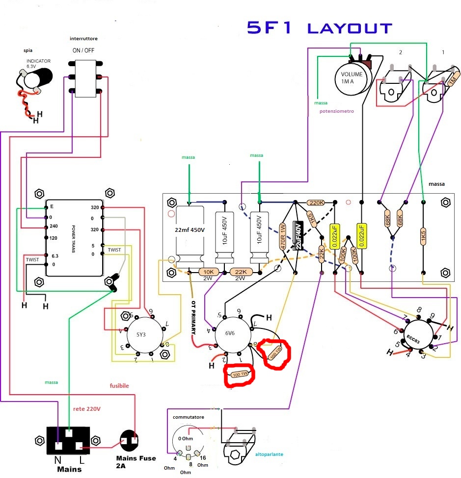

hey jude ha scritto: il problema però rimane, ed è sempre quello :muro: anzi, ora si sente un po di +. forse perchè non sono collegate le schermature a massa visto che ora ho utilizzato quel cavo dovunque (dovrei collegarli tutti? non mi dite di si :ohhh: )
Hai un pochettino esagerato per eccesso di zelo, ma forse meglio cosi'. I cavetti schermati nel tuo caso servono solo:
1) verso i pin 2 e 7 della valvola di pre;
2) da e verso il volume;
3) Sul jack di ingresso della chitarra.
Tutti gli altri cavetti potevi risparmiare di metterli schermati. ;)
Ovvio che la calza dei cavetti schermati va a massa... Altrimenti dove scaricano? :mart:
Cosi' come li hai collegati tu, sono dei normalissimi cavetti senza schermatura.
Fai in questo modo: senza smontare tutto di nuovo, manda a massa la calza solo dei cavetti che ti ho detto sopra. Collega soltanto un lato della calza, non entrambi.

Puoi raccogliere le masse dei cavetti in un unico punto e poi mandare quel punto a massa sullo lo chassis. Oppure mandare le calze dei cavetti a massa sulla massa della pcb, che mi sembra piu' comodo.
Un'altra cosa che puoi fare, se gia' non lo hai fatto (non credo), e' prendere due resistenze da 100 ohm e collegarle una al piedino 7 e l'altra al piedino 2 della valvola finale, dopodiche' collegare i capi delle due resistenze rimasti liberi assieme e mandarli a massa. Usa resistenze minimo da 1W. Servono a ridurre il rumore indotto dai filamenti dato che il trasformatore di alimentazione sull'avvolgimento dei 6,3V non ha il center tap.

Fra l'altro sul layout di ceriatone queste resistenze sono presenti, non so se le avevi nel kit, comunque procuratele e collegale come da layout, te le ho cerchiate in rosso :seetest:

si le ho messe già quelle,ma non vanno a massa . ne dovrei mettere altre due al piedino 2 e 7,collegarle insieme, e poi mandarle a massa comunque come mi hai detto tu prima??
Re: realizzazione piccolo amplificatore valvolare
Messaggio da Hades » 10/04/2012, 22:24
Se le hai gia' messe in quel modo, vanno benissimo cosi'. In quel modo sono elevate, forse e' anche meglio che mandarle direttamente a massa.

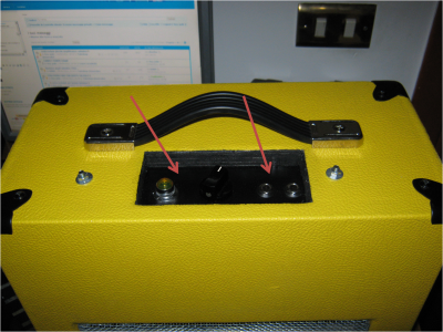

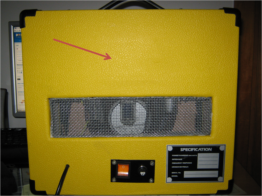

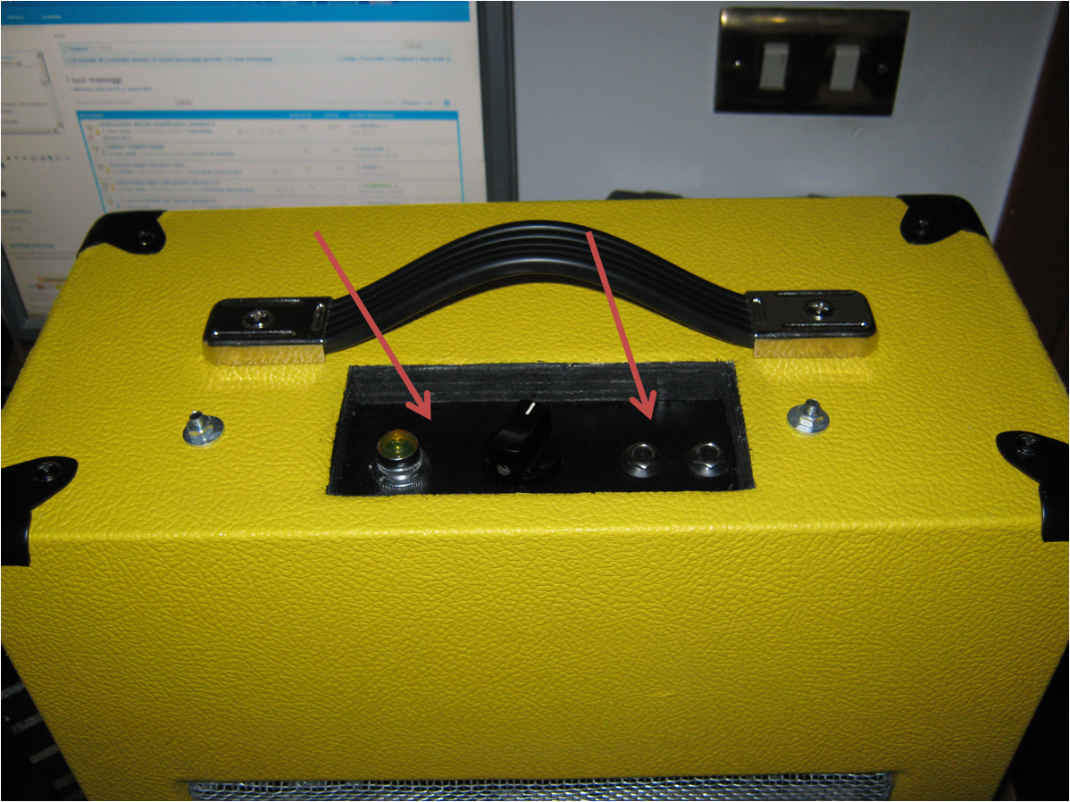

salve ragazzi sto finendo di rifinire il champ. oggi mentre lo provavo per un tre quarti d'ora, quando sono andato sui comandi per abbassare il volume, ho notato che lo chassis era molto caldo. :ohhh:
ho fatto due foto per farvi vedere dove si riscalda maggiormente l'amplificatore.
1) è sul pannello dei comandi
2) sopra la griglia posteriore dove dentro risiedono i due trasformatori.
posso avere dei problemi per questo eccessivo calore? si rovina il tolex, schiatta tutto all'aria? :face_green:
oh aimè per diminuire il problema, dovrei fare un'altra griglia senza che rovini il tolex? :mang:

A livello di prova, potresti mettere una ventola da PC su un lato della feritoia con la griglia (aria soffiata verso l'interno) e vedere se ti risolve
certo dovresti convivere con il rumore prodotto dalla ventola (rumore che potresti ridurre alimentando una ventola da 12v a 6v circa)
sarebbe stato, forse, meglio avere una feritoia più estesa o averne due, una in basso ed una in alto in maniera da favorire il movimento dell'aria
Per quanto riguarda forare con il tolex montato:
Una volta deciso dove vorresti fare la nuova feritoia potresti incidere il tolex con un taglio ad X, partendo dal centro della X scollare con cautela il tolex, fare il foro e poi ripiegarlo verso l'interno e reincollarlo
Oppure ti procuri una griglia in metallo o plastica di quelle che vanno avvitate dall'esterno, tagli il tolex a "rettangolo" con la dimensione che ti serve, togli il rettangolo di tolex, vernici di nero il bordo del pannello e ci avviti sopra la griglia
Dipende da cosa vuoi fare e dalle griglie che eventualmente riesci a trovare

Se non risolvi con le feritoie puoi considerare di utilizzare una ventola, ma con un'alimentatore apposito... puoi anche usare un trasformatore da 7 euro, l'importante che non sfrutti la stessa alimentazione dei filamenti.
Ma hai verificato cosa genera l'eccesso di calore? Le valvole o i trafo?? ;)
