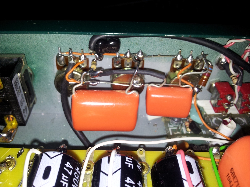

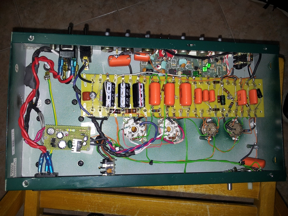

Vi posto subito qualche foto... ma non sono così eccitanti... è il mio primo amp e purtroppo sono convinto che ci siano dei problemi...
Oggi farò gli ultimi controlli e poi vorrei provare ad accenderlo...
Ci sono problemi che dovrei assolutamente risolvere, avendo visto le foto?!

l'ampli è prontissimo... resta solo da determinare il valore della resistenza di SAG... magari all'inizio potrei non metterla... giusto?
solo ho un po' di paura ad accenderlo... qualche alta tensione nn prevista o cose simili...
