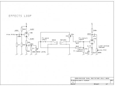

Quando parlavo dello schema dell'Orange che avevi postato alludevo a questo
http://www.diyitalia.eu/forum/download/file.php?id=9038
dove l'avevi trovato ???

è il loop delle rectifier
Che vuol dire ???
Opps, intendi quello di prima, anode follower, non quello separato ?

per il loop intendo dire che è questo

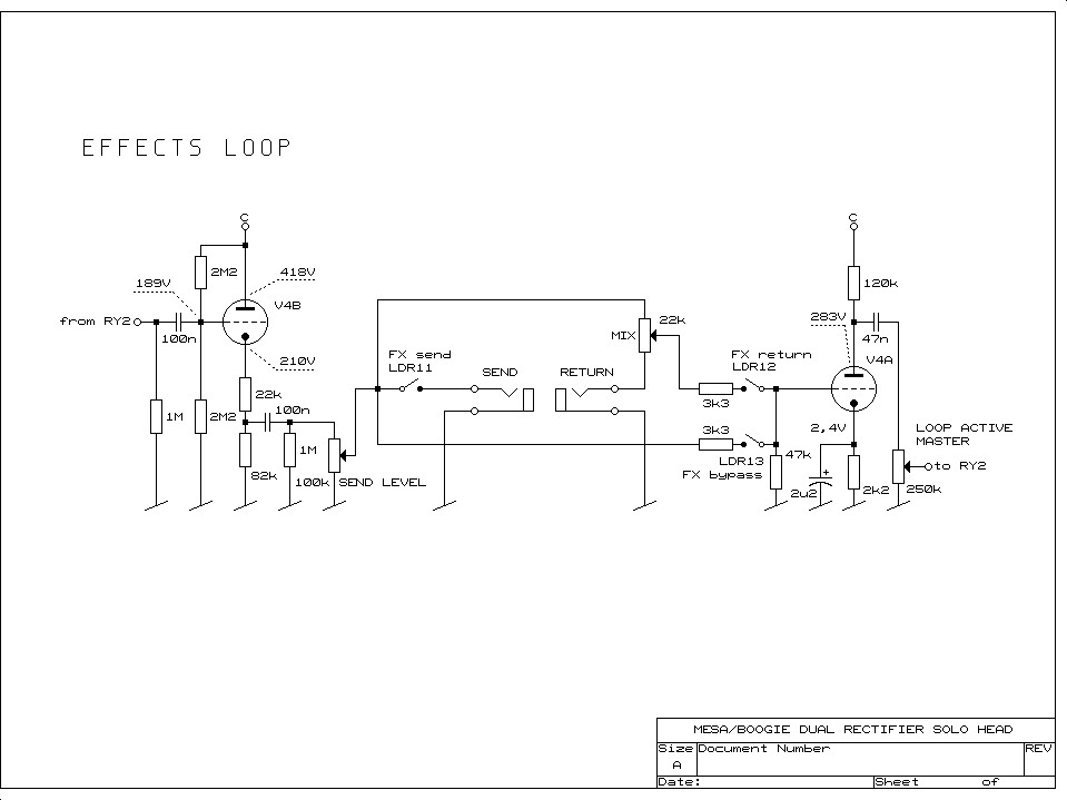

EDIT: Ho modificato il file del Loop in quanto le immagini .gif non vengoro ridimensionate e si perde la corretta impaginazione della pagina, tutto invece funziona correttamente con le .jpg

Quindi hai implementato quell'FXLoop .... tale e quale come da schema ?
sono molto curioso di sentire i tui commenti d'uso quando l'ampli sarà ultimato
Re: 100W 2ch all-homemade
Messaggio da MapleMarco » 19/01/2014, 21:10
il loop l'ho effettivamente già provato....
devo dire che non è perfettamente trasparente...aggiunge un pò di calore al suono...
tutto sommato piacevole e non troppo presente...quindi devo dire che in questo schema funziona molto bene!!
deve essere sempre inserito però, quindi l'esclusione va fatta (come ho fatto io) bypassando i jack di send e return, e non bypassando l'intera valvola, perchè il cambio di sonorità si sente, anche se leggermente, si sente. (con la chitarra meno, col basso di più).
e comunque escludendolo in quel modo non boppa neanche lontanamente ;)

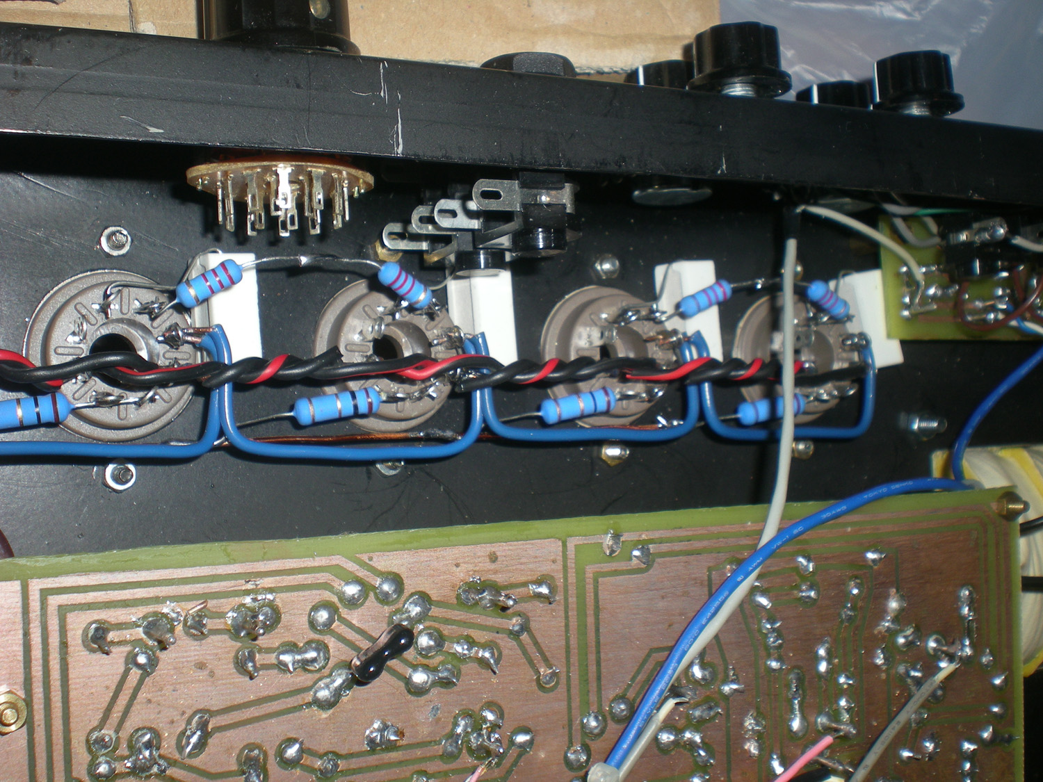

ed ecco una foto dei "lavori in corso" sul finale!! (come sempre c'è troppo poco spazio in questo coso...non vi mostro come sono alloggiare le due resistenze da 100R dei filamenti perchè onestamente....me ne vergogno :mart: )
Messaggio da Kagliostro » 19/01/2014, 21:47
E mettere le resistenze da 100R per i filamenti sui pin della prima finale che incontra il wiring dei filamenti ?
Per quanto riguarda il bypass dell'FXLoop, scusa ma non ho capito come intendi

ecco lo schema così ci capiamo ;)
schema 1.pdf
(43.07 KiB) Scaricato 254 volte
comunque le resistenze le ho messe nel giunto tra i cavi twistati che vanno alle valvole e i cavi del trasformatore, così sono riuscito a fissarle ad una vite di supporto diversa dal ground generale...
sarà una mia fissa, ma mi sembra sempre che ci sia meno ronza a mandare a massa quelle due resistenze in un punto diverso!!
è solo brutto perchè c'è del nastro isolante e delle fascette a fissare il tutto...ma pazienza :face_green:
