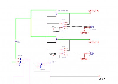

certo che se da due vuoi passare a quattro via footswitch, vedo meglio disinserire un mute che non disinserire uno standby
ma dipende molto da come intendi usare la testata

Comunque io fossi in te prevederei uno switch che fa passare il finale da stereo a mono...non tanto per una questione di casse (quella è una versatile conseguenza) più per una questione di suono...
suonare in stereo con due finali diversi è una cosa, suonare in mono con un finale con valvole diverse è un altra!!

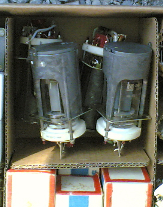

Oggi a Marzaglia c'erano queste a 10 € valvola + zoccolo

...Mi rimane un pochettino lontano da dove sto, K.
e mi rode parecchio il fatto che quando ci sono fiere e mercatini dell'elettronica in zone limitrofe a dove sto io, trovare uno zoccolo octal belton è il massimo a cui si può aspirare! Figuriamoci delle GU50 con tanto di zoccoli!
...Ma voi fi fidate di comprare valvole alle fiere ? Io personalmente non ho mai voluto comprare neanche una ecc83.

Fare uno switch mono/stereo, anche se è un'ottima idea, credo che comporterebbe un notevole cambio del progetto. Penso di sapere come intenderesti fare questo switch, ma dovrei stravolgere un pò di cose sul finale e i trafo di uscita ormai li ho ordinati con solo 2 secondari ( 4 e 8 ohm ).
Non sapevo sta cosa. Mi pare ovvio allora che la scelta dei mute singoli sia elettricamente quella più indolore e sicura. Da quì viene spontanea una domanda: non sarebbe, quindi, ancora meglio adottare soltanto i mute singoli ed eliminare lo stand by? Certo quì non c'è una valvola retificatrice che soffre delle botte dello stand by, ma avendo letto dei tread sull'argomento credo che male non faccia di sicuro all'ampli una soluzione con soltanto i mute switch.kagliostro ha scritto: a titolo di informazione, se fai andare le valvole al massimo con il carico resistivo si invecchiano come con la cassa collegata, ma se le metti in mute l'invecchiamento dovrebbe essere più o meno lo stesso che averle in standby

beh, mettendo in parallelo i due da 8 otterresti 4, e mettendo in serie i due da 4, otterresti 8, ....
quindi potresti ancora ottenere 4 e 8 ohm...
solo che ti servirebbe uno switch DPDT per il primario, e un'altro switch 3PDT (credo, forse anche 4PDT) per il secondario...in effetti...non facile!!

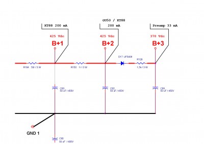

...Ne vale la pena?
Vediamo se così potrebbe essere accettabile:
Il PSU l'ho ridisegnato tenendo conto della possibilità di mettere un T.U. PP. Ho mantenuto le anodiche alte anche nel preamp per questo motivo.
Per le GU50, esse possono essere cablate tranquillamente all'anodica dedicata ad un un'ipotetico ramo stereo del finale ( rami doppi con 420V di anodica ) senza resistenze aggiuntive.
Ragionandoci bene, mentre rifacevo altri dimensionamenti possibili, ho notato che se le stesse vengono polarizzate con la stessa anodica di una coppia di KT88 risulta un bel vantaggio:
Se si stabilisce che la tensione anodica è di 400V ( come nel mio caso ) e il punto di lavoro corrisponde a circa - 18 V / -20 V di griglia G1, nel PSU bisogna prevedere un ramo che fornisca una tensione di 400 V + 20 V. Questo perchè è riferito a massa. Ma nel calcolo del dimensionamento nonchè nei grafici dove si prova a disegnare il tutto, la tensione è rappresentata con 400 V!
Nel caso delle GU50, ho provato a dimensionare il tutto con 390 V, 90 mA e - 30 V di Vg1. Facendo in questo modo la valvola ringrazia perchè la si fa lavorare un pochino al di sotto di come l'avevo dimensionata all'inizio, e può essere cablata in parallelo agli zoccoli octal senza nessuna resistenza anodica aggiunta ( 390 + 30 = 420 V ). Il tutto, cmq, mi da fuori un 14 W a valvola che non mi dispiace. Parliamo sempre di stime calcolate, intendiamoci.
Potrebbe andare così ?

Per i gyrator ho copiato anch'io una configurazione che avevo a disposizione, ma dovrei avere le indicazioni per ricalcolarli
Per lo schema del PS sposta il diodo UF più avanti, dopo il nodo che alimenta le GU
adesso scappo, ma poi ti spiego il discorso del diodo

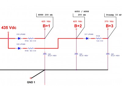

Re: Triamp con GU50 e KT88
Ok. Così ?
Sì, così
in pratica il diodo consente all'anodica di caricare il cap dopo di lui, ma non consente che quel cap si scarichi per caricare i cap che lo precedono, quando i picchi di assorbimento delle finali li scaricano
in questo modo la tensione del pre risulta più stabile
se ne metti uno anche dove era prima, i picchi di assorbimento delle KT non vanno a scaricare il cap del nodo delle GU (però i picchi delle GU in ogni caso, possono scaricare quello delle KT a meno che non si cambi lo schema)

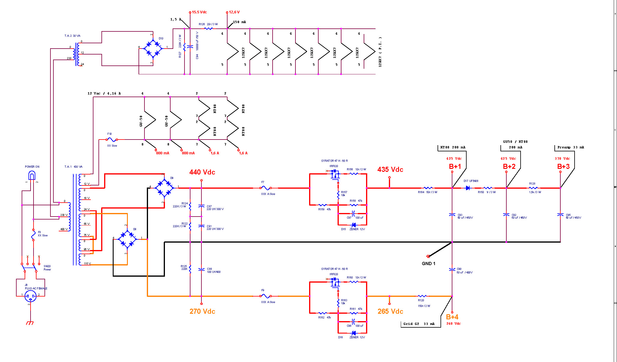

Intendevi una cosa del genere quando dicevi di cambiare lo schema ?

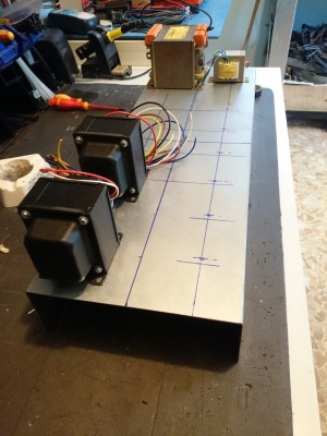

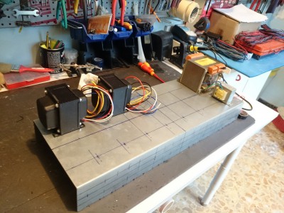

Sono arrivati i gemellini!!!
Ho avuto solo il tempo di scartarli e di fargli due foto al volo. Sono bellissimi:
Forse ruoterò tutti e 4 i trafo di 90° ( come da disegno fatto ).
Sabato e domenica comincio a trapanare ed allestire lo chassis di prova così vedrò "realmente" come stanno le cose fin'ora ipotizzate.

SPETTACOLARI!
l'unica cosa che non rende è la coppia di morsettiere sul TA......
non c'è modo di incalottarlo? sempre se è quello definitivo...
esteticamente...ha delle potenzialità pazzesche!

...Purtroppo è sempre lui. Il T.A. definitivo / colpevole / risorsa di un così perverso progetto!
Hai ragione.
In confronto ai 2 siamesi gli altri trafo sono bruttissimi!
Non credo di riuscire ad incalottarli, ma forse potrei metterci sopra un bel carter in acciaio.
No, eh ? Non rende. Penserò ad un possibile modo.
Eventualmente riuscissi ad incalottarli entrambi, i 2 T.A. possono essere orientati nello stesso senso ( lamierini dallo stesso verso ) o è meglio di no ? Sono entrambi trasformatori di alimentazione e non di uscita per cui presumo non vi siano grosse controindicazioni.
